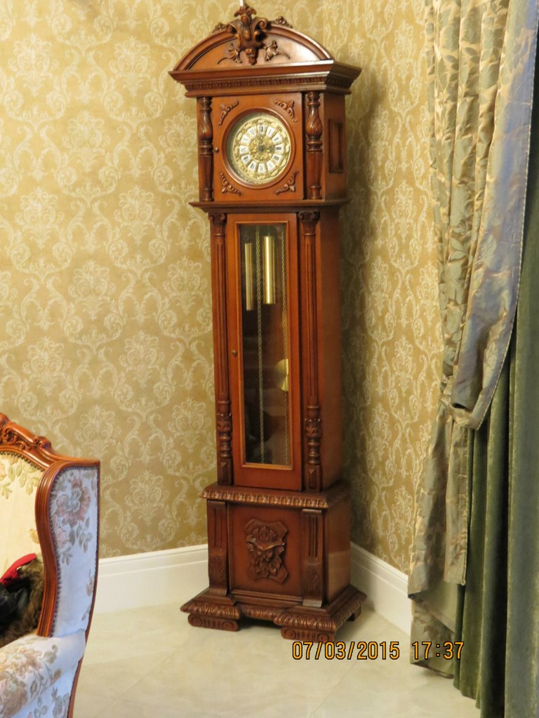

Подскажите как вытащить механизм
Вложений: 1
Здравствуйте! Подскажите как вытащить механизм Напольных часов с четвертным боем (по-моему Хермле), а то боюсь сломать. Хочу вытащить и отвести часовщику на обслуживание. Вложение 1319639
Dé Boucher 07.03.2016 20:35
Сообщение от colorit (Сообщение 3605160)
Домой его пригласите. Обслужит. Судя по интерьеру Вы можете это себе позволить.
Dima343 07.03.2016 20:36
там возможно циферблат на четырех саморезах
снять стрелки, снять циферблат, посмотреть как закреплен механизм
перед этим обязательно снять гири и маятник
colorit 07.03.2016 20:41
Хорошо попробую, а если часовая стрелка не снимется?
lng 07.03.2016 20:43
Лучше бы часовщик это сам сделал, потом ведь обратно ставить придется и настраивать. Обычно это делает сам мастер, который будет ремонтировать ваши часы. А если по делу: или вместе с циферблатом на себя или через заднюю стенку.
colorit 07.03.2016 20:43
Да не выезжает он, а других просить не хочется!

4MASTER 07.03.2016 21:01
Снимаете боковые щеки заглушки , там увидите по шурупу , которые фиксируют деревянную основу в пазах(салазках)
Открутите эти шурупы , снимете гири и маятник , и вытянете механизм через переднюю дверцу .
Dima343 07.03.2016 21:42
Сообщение от colorit (Сообщение 3605213)
снимется, просто стягивайте ее, поворачивая при этом в обе стороны
