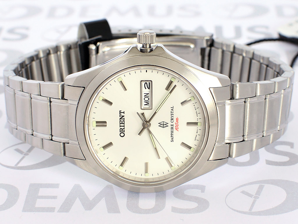

Всем добрый день!
Являюсь обладателем ORIENT FUG0Q009W6 - кварц, сапфировое стекло, водозащита 100 метров. Часы по ряду причин очень дороги мне, несмотря на очень невысокую стоимость. После нескольких переводов даты и времени сорвалась резьба на заводной головке. Стоит ли нести часы в мастерскую? Где-то читал, что подобный ремонт может стоить до половины стоимости самих часов. Или можно (тоже где-то вычитал) просто вставить скотч внутрь заводной головки, и тогда она будет закручиваться? Понимаю, что водозащита пострадает, но я с часами не то что не ныряю, но даже и не плаваю.
меня волнует вопрос "как?"
резьба там не мелкая, разве что с завода бракованная была...
у меня где-то валяется корпус от похожей модели, где умер механизм, резьба там сделана на совесть, даже не представляю, как ее можно быстро износить
