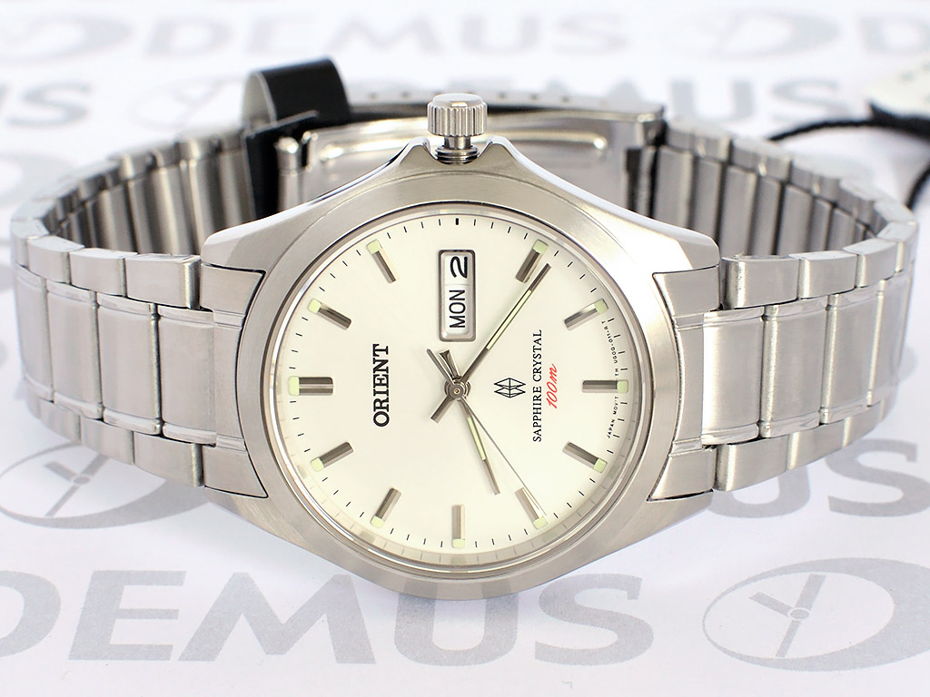

Всем добрый день!
Являюсь обладателем ORIENT FUG0Q009W6 - кварц, сапфировое стекло, водозащита 100 метров. Часы по ряду причин очень дороги мне, несмотря на очень невысокую стоимость. После нескольких переводов даты и времени сорвалась резьба на заводной головке. Стоит ли нести часы в мастерскую? Где-то читал, что подобный ремонт может стоить до половины стоимости самих часов. Или можно (тоже где-то вычитал) просто вставить скотч внутрь заводной головки, и тогда она будет закручиваться? Понимаю, что водозащита пострадает, но я с часами не то что не ныряю, но даже и не плаваю.
Андрей Крукович 11.12.2015 14:51
А там точно завинчивающаяся головка?
romsurg81 12.12.2015 13:23
Да, точно
Dima343 12.12.2015 18:52
Вложений: 1
меня волнует вопрос "как?":eek:
резьба там не мелкая, разве что с завода бракованная была...
Вложение 1224894
у меня где-то валяется корпус от похожей модели, где умер механизм, резьба там сделана на совесть, даже не представляю, как ее можно быстро износить
4MASTER 12.12.2015 19:33
Сообщение от Dima343 (Сообщение 3433328)
Халнурное исполнение внутренней резьбы ! Т.к. в нержавеике сделать внутреннюю резьбу полно-профильной тяжело , послабляют отверстие по диаметру и тогда канавка должна быть неглубокой ! В итоге резьба работает только кончиками ! Далее все понятно....
Dima343 12.12.2015 20:22
ну это значит брак
т.к. в моем корпусе резьба в ЗГ полнопрофильная
4MASTER 12.12.2015 20:57
Тогда другой случаи , профили полные но размеры ушли за допуск . В итоге так же работали только кончики!
romsurg81 13.12.2015 17:11
Возможно, что на самом деле брак, так как развинчивал-завинчивал без приложения чрезмерных усилий. Посоветуете ремонтировать? Или обойтись "народными средствами"?
