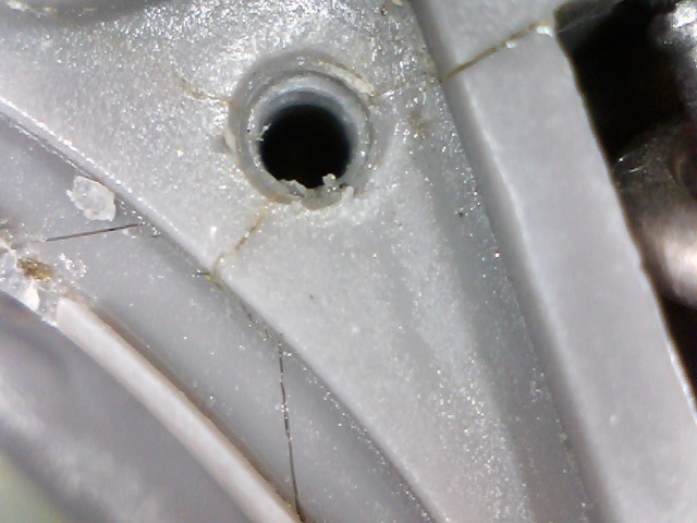

Сорвана резьба одного из 4-х винтов крышки Casio PRG-40T
Часы разобрал, вымыл грязь из-под брони, смазал кнопки и уплотнители, собрал - работают. Руководствовался инструкцией: https://www.youtube.com/watch?v=FyQnoBuRGJw
Получилось. http://cs607520.vk.me/v607520126/8f64/8ETtK8Mufj0.jpg http://cs607520.vk.me/v607520126/8f6e/ZD4maFgAWvA.jpg
НО.
1. Сорвана резьба одного из 4х винтов, держащих заднюю крышку. Это можно исправить?
2. Датчик давления, точнее его резиновая внешняя часть изрядно пострадавшая. Как определить степень износа? Можно ли восстановить, или эксплуатировать так?
Часы планирую использовать для водного туризма, так что водонепроницаемость хочу восстановить полностью.

Сообщение от EugeneGO Посмотреть сообщение
Понадобится проверка на герметичность. Если пластик потрескался от времени, то уже ничего не поможет.

Там винты или саморезы?
Саморезы, 1.4мм., высота резьбы 4.7мм, головка в форме бочки с 2мя ступенями, одновременно держит металлическую крышку и пластиковую накладку.
Сообщение от Андрей Крукович Посмотреть сообщение
Ув. kostya выкладывал фото, приносили в ремонт:
Трещин в корпусе нет, да и массивный он там. Просто при выкручивании самореза он вынулся с заполненными пластиком витками. Т.е вместе с пластиковой резьбой.

Когда нет резьбы, вариантов немного. Саморез большего диаметра, попробовать закрутить с клеем от клеевого пистолета (лучше попытаться при помощи иглы сначала заполнить полость клеем, когда застынет - не забыть сделать отверстие, чтоб саморез резьбой зашел, а не вывернул наружу), можно вставку из зубочистки сделать, предварительно обработав льняным маслом, чтоб дерево не гнило, опять же не забыть отверстие иглой сделать.
Идеальный вариант один - замена корпуса.

Пусть часовщик подберет винт большего размера , скорее всего надо и отверстие в крышке увеличить.

А если имеющееся отверстие заполнить не термоклеем, а пластиком? Автомобильные бамперы паяются обычным паяльником, в качестве присадки - куски такого-же бампера.
Стоит ли попробовать бамперным пластиком заполнить отверстие, засверлить, и вкрутить?
Подобрать такой шуруп будет проблематично из-за специфичной формы. Он держит крышку и пластиковую накладку разными юбками.

Чтобы зделать отверстие под родной винт , надо зделать отверстие еще больше и вклеить пластиковую пробку.
Я бы использовал клеи момент , он спаевает пластик намертво.

Из какого пластика сделаны эти часы?
Если это клеящийся пластик - все будет гораздо проще. Вместо запаивания отверстия, его можно заполнить холодной сваркой. Это обычная эпоксидка с наполнителем.
А шуруп смзать густой смазкой и вставить в отверстие. И когда застынет будет ужЕ резба. (это просто предположение)
