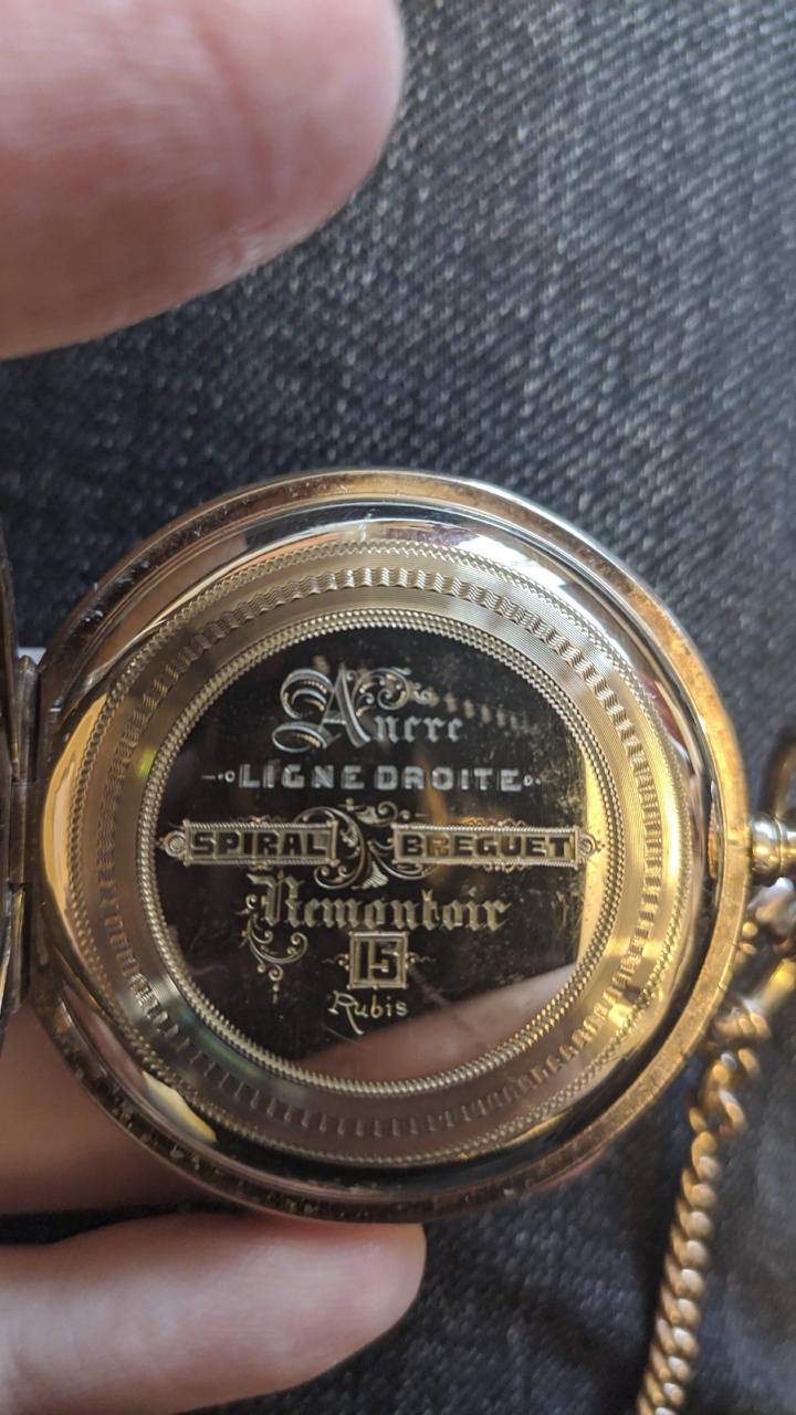

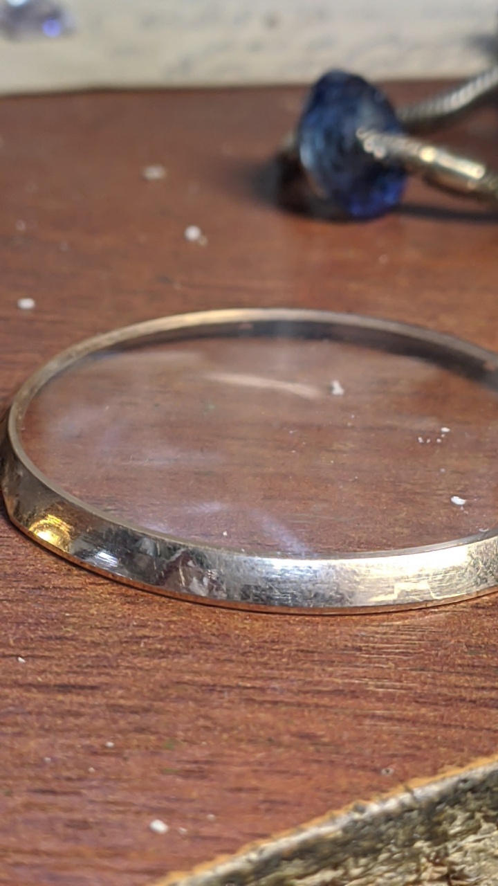

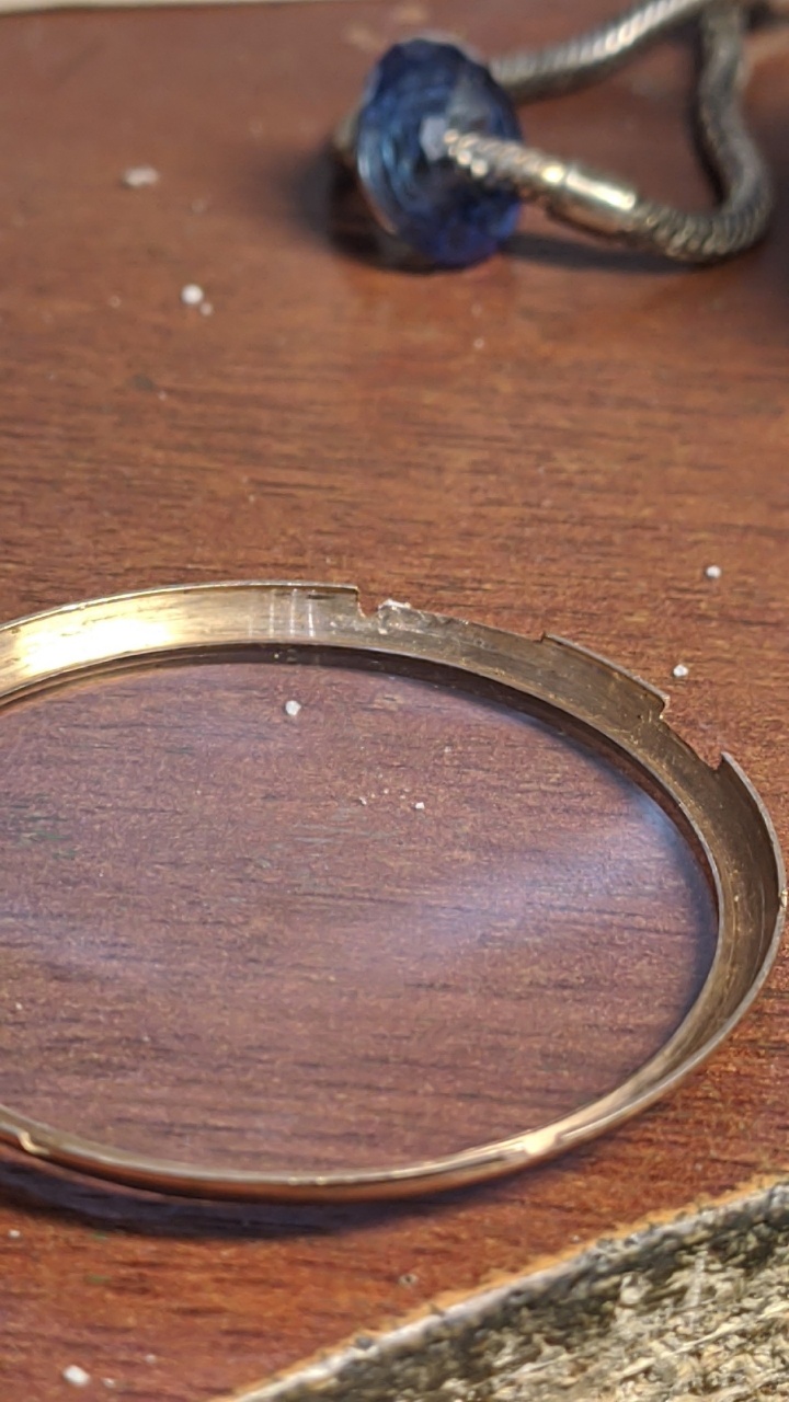

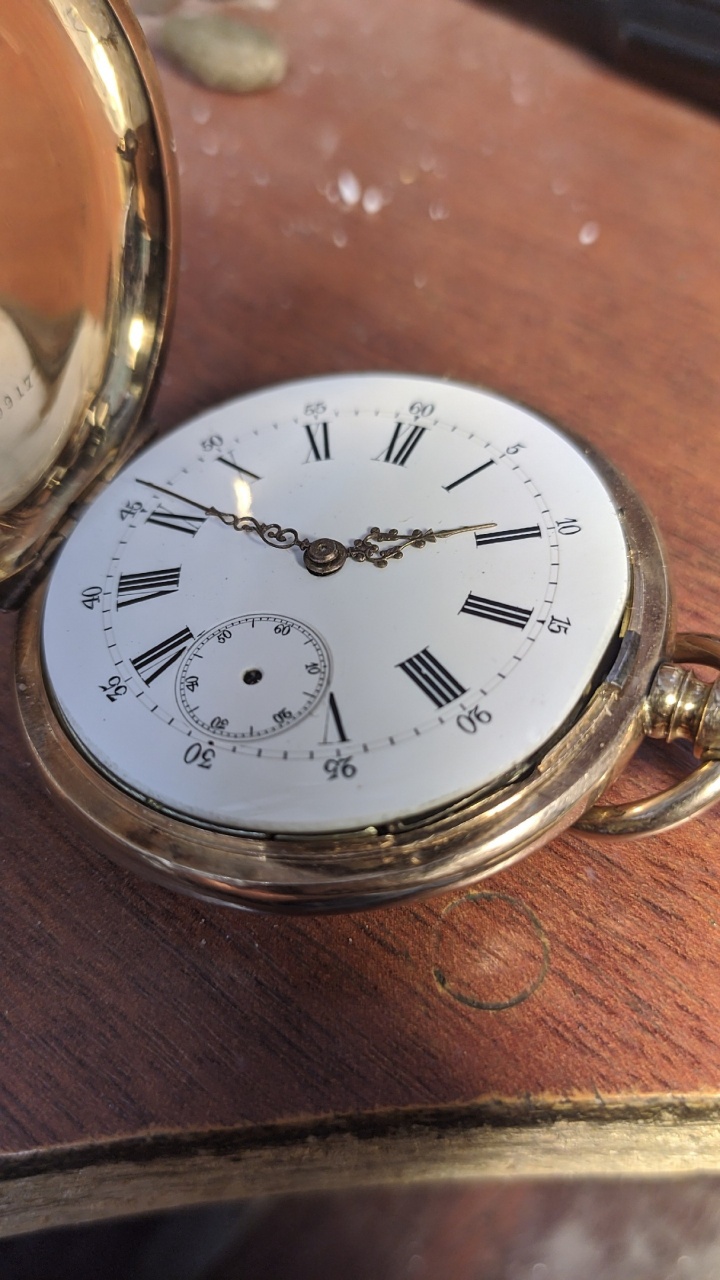

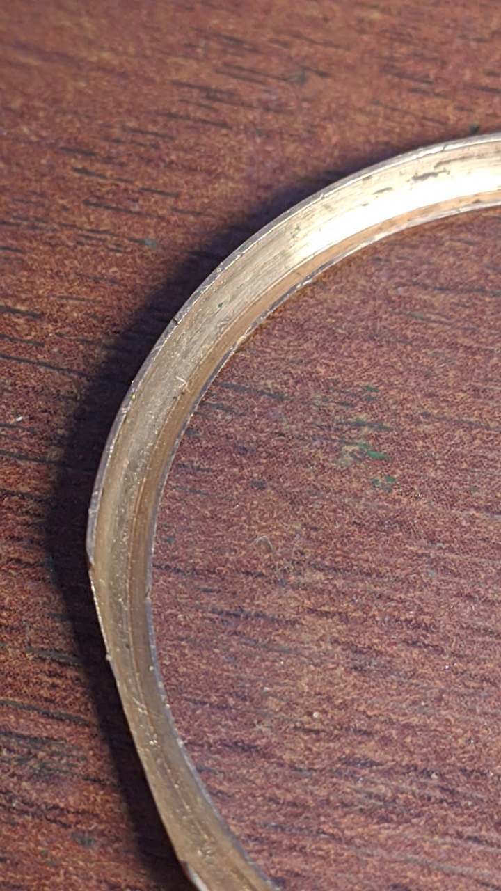

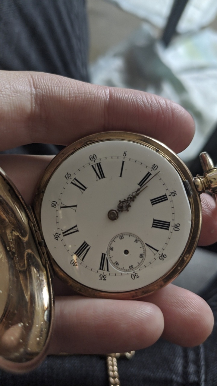

Доброго времени суток уважаемые форумчане. Помогите советом по данным часам (фото прилагаю) Первое что хотелось бы узнать оригинал ли это? Далее где купить стекло на данную модель (диаметр 40.5 мм) и какое лучше: минеральное или сапфировое (в ресурсах не ограничен) И последний вопрос на сегодня, на фото видно что стекло в рамке, рамка к слову пластмассовая (кем то неудачно до меня видать реставрировались часы, т.к я не думаю что стекло и рамка оригинал) так вот можно ли где-то купить подобную деталь? Если нет, то есть возможность изготовить (имеется токарный станок и ювелирные инструменты, сам я к слову ювелир со стажем) как посоветуете это сделать?

Рамка пластиковая??? Наверно вы хотели сказать - стекло пластиковое!

Интрига. Фото механизма-то где?
Обычные карманники, нет фото клейм на корпусе, что там позолота, обтяжка?
Циферблат без трещин?
Есть желание, делайте, если механизм рабочий или хоть с каким-то именем.

Сообщение от 4MASTER Посмотреть сообщение
И стекло и рамка пластик галимый!
Извините меня, я не часовщик( отец был, но покинул так сказать этот мир, не успел научить! Инструменты от него достались). Корпус золото 585, капал реактивами. Цеферблат в полном порядке как и сам ход часов! Главное никто так и не ответил даже на один вопрос((( Где выгоднее купить стекло ну и какое именно сюда предпочтительнее.

Сообщение от Juvelir12345 Посмотреть сообщение
Просто интересно, из чего следуют такие выводы. Из фотографий этого не понятно. И скорее наоборот.
Главное никто так и не ответил даже на один вопрос...
Ну смотри, часам лет 100. Часы наверняка массовые, не уникальные, поэтому можно поискать донора. Доноры массово живут на разных забугорных площадках, да хоть на Ebay. Но цена будет, сам понимаешь. Для себя как память восстанавливать можно, в перспективе дальнейшей коммерческой выгоды - нет. Опять же как удаленно подобрать деталь? Продавцы столетних запчастей размеры не пишут . Дай бог если донора по калибру (размеру и типу механизма) подобрать удастся.
Ааа, тут же золото. С золотом все на порядок сложнее.
Сапфир или минералка не суть. Для столетних часов сегодня это не важно. Определяющими будут размер и форма.
Сапфир он для наручников критичен, для карманных не важно. Что удастся купить - то и супер.
Стеклами торгуют китайцы на Али, всякими, главное знать размер.
Ну вот навскидку https://ru.aliexpress.com/item/32854960934.html
А еще такое соображение, если стекло придется подгонять по размеру, то минералку пилить легко, а вот с сапфиром намучаешься.
Ну и опять же доноры.
Донора можно поискать еще у Германа .
Но без четкого понимания калибра и размеров не получится.
Поэтому мех предъявите.
Не боги горшки обжигают. Можешь попробовать. Но это времязатратно... пока книжки почитаешь по часовому делу, пока станок запустишь настроишь, пока научишься.
Часовое дело все таки потруднее ювелирного будет.

Стрелки тут самые массовые, можно на мешке поискать донора или стрелки комплектом.
Рант делать самому, форма же есть. Стекло и должно быть пластиковое, никто на безымянных карманных минералку, а тем более сапфир не ставил.
Раз уж нужно делать рант, то и подогнать его к имеющемуся стеклу. Стекло нужно выпуклое, чтобы не задевали стрелки, но не настолько выпуклое, чтобы оно задевало крышку. В оригинале пластик плоский, но при установке в натяг слегка выгибается вверх.
Такие часы и собирались ювелирами, покупали механизм и творили вокруг корпус.
Вы же ювелир, задействуйте своё чувство прекрасного.

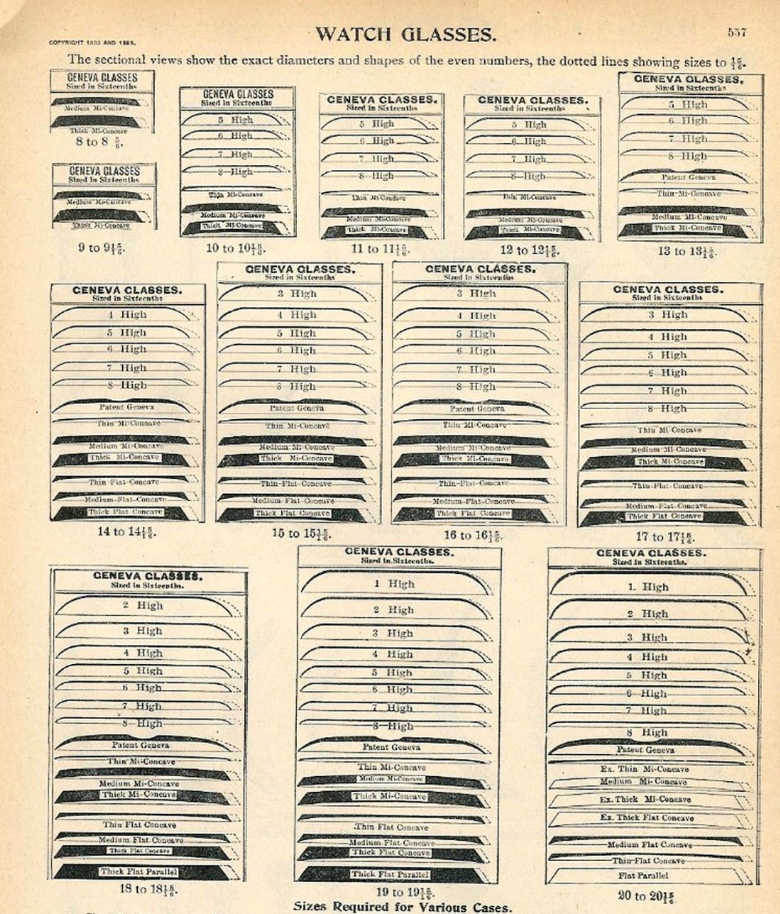

Сообщение от NSGV Посмотреть сообщение
Добрый день!
Почему должно быть пластиковое? Во время изготовления тех часов пластмассы не было, так что использовалось только минеральное стекло, для тех часах тонко и не высоко.
Посмотрите скан в приложению.
С уважением, Душан
