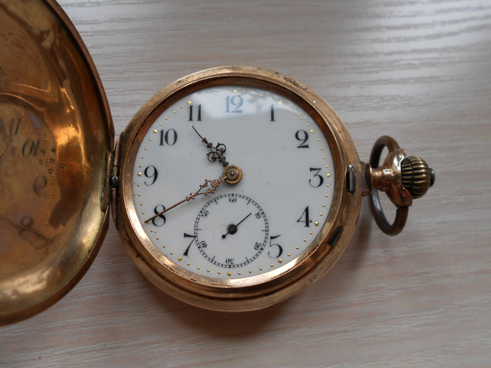

Помогите определить марку золотых карманных часов с надписью Systeme Glashutte
Добрый вечер!
От деда в наследство достались вот такие часы. Буду признателен за помощь в определении марки и примерной стоимости.
Заранее спасибо!

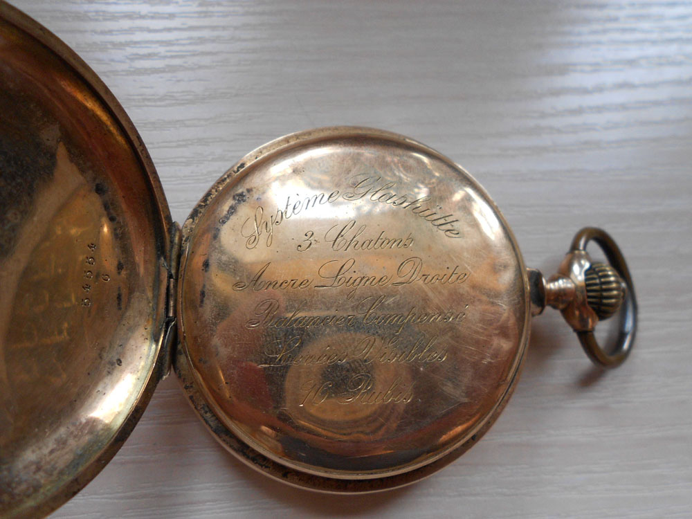

На крышке (пыльнике) написано.

Простите, где именно? Насколько я понял, надписи на крышке - это характеристики механизма.

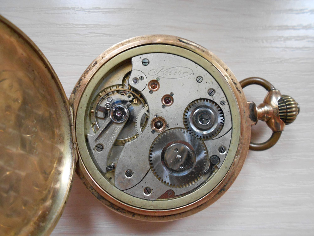

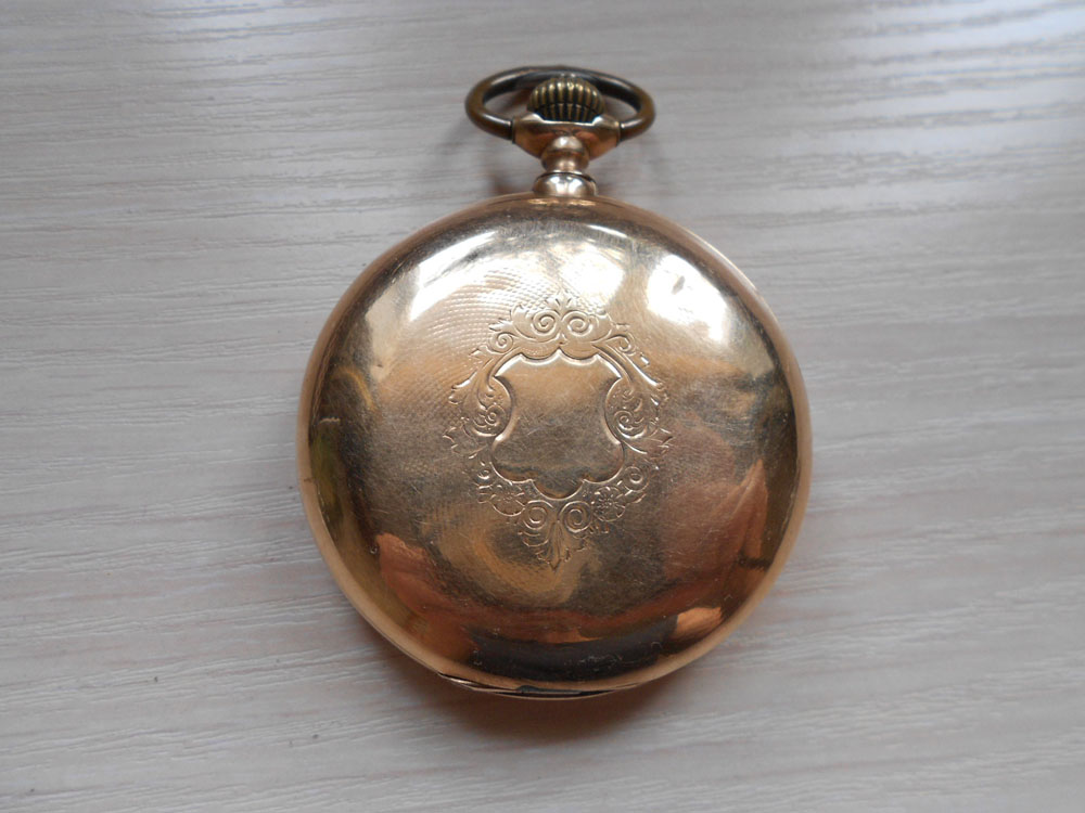

Nestor Delevaux на калибре SG, Ла Шо-де-Фон, 1900е. Машинка хорошая, но общее состояние не больше чем на тройку. В принципе, цена будет по весу злата + 10%. На большее рассчитывать сложно: крышки сильно потерты, петля подорвана...

Ничего не понимаю. А почему я прочел на крышке, что это Гласхьютор. Думал немец..

Действительно на крышке надпись "systeme glashutte" я думал это вроде "системные характеристики" По такому словосочетанию в гугле нашлось довольно много похожих механизмов и циферблатов.

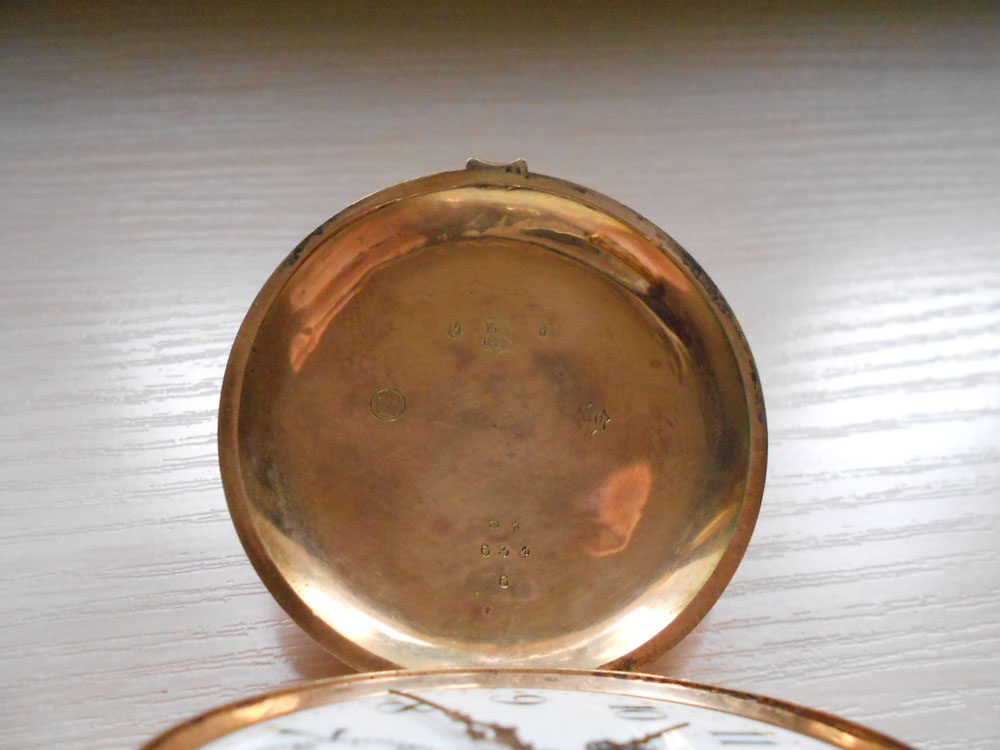

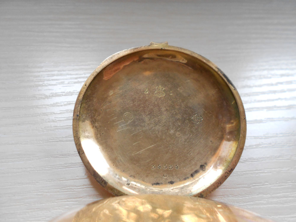

А что скажете по поводу серийного номера на механизме? Это 566 или 45664? Короткий номер это ж хорошо? или вообще ни о чем не говорит?

В данном случае номер ни о чем не говорит.
"Systeme Glashutte" - не означает, что механизм немецкой сборки. Он уже не "канонический", произведенный "большой четверкой". На этих часах надпись означает, что внутри механизм с архитектурой SG, они как раз производились, в большинстве своем, в Швейцарии. Лень в десятый раз повторяться, посмотрите сами по форуму темы связанные с SG и ролью Дюррштайна в коммерческом использовании калибра и его популяризации.
Так что насчет "системных характеристик" Вы правы. Калибры SG считались достоинством, о котором не грех было и упомянуть.
