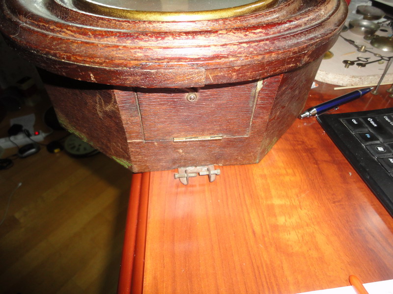

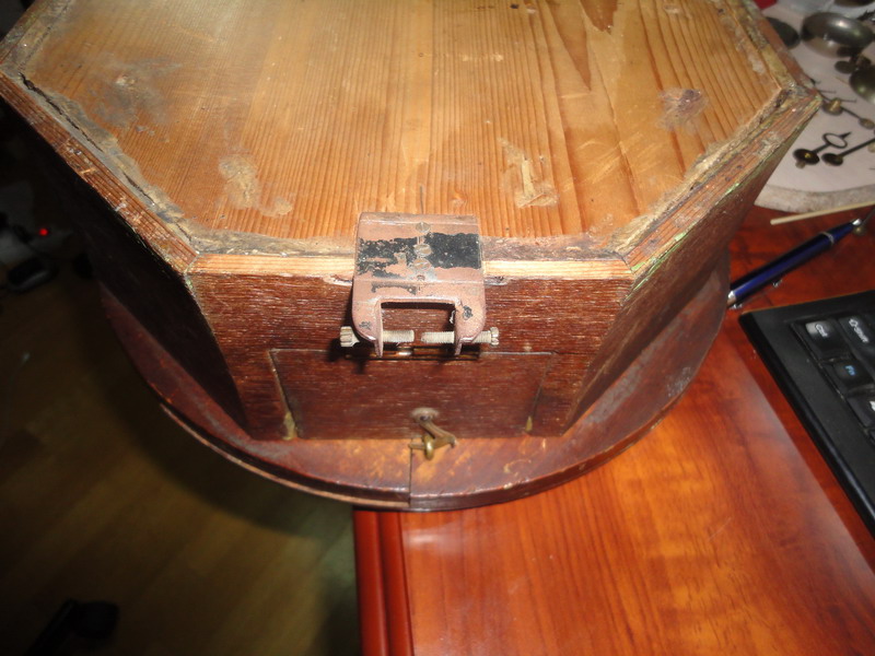

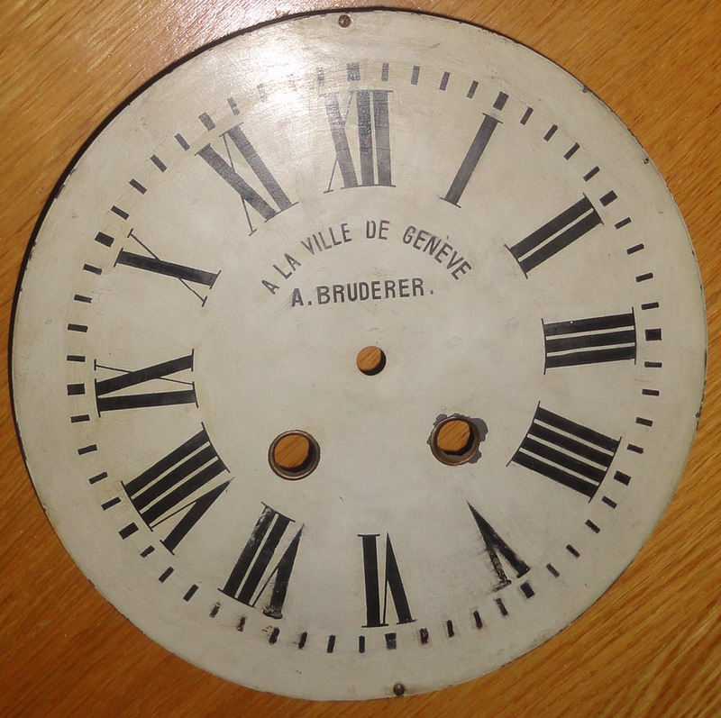

Вчера приобрел разукомплектованную рамку Lenzkirch с 41-м механизмом (отсутствуют все элементы боя, окромя гонга). Взял в основном из-за маятника, ибо не смог найти его в теч. 3-х месяцев. Корпус по размерам такой же, как и на моей рамке. Но вот озадачила эта железяка, даже не знаю как её назвать. Для чего она?
А так и называйте "железяка", потому-что к часам она скорее всего не имеет отношения, кто-то, зачем-то сам прилепил её на корпус.

Неведомой железякой кто-то пытался точно выставлять наклон часов относительно какого-то упора на стене.

Да, это своеобразный стенной стабилизатор Оригинальное решение

Сообщение от Vasiliy K Посмотреть сообщение
Вероятно с её помощью пытались фиксировать корпус в одном положении, что бы при поднятии крышки и заводке часов они не смещались горизонтально.
Слишком сложно, гораздо проще просто придерживать корпус часов рукой.

А мысль ничего себе - двумя винтами плавно регулировать наклон низа корпуса относительно, скажем, пластины, закрепленной на стене. Да ещё стабилизировать положение корпуса. Можно, конечно, придерживать рукой корпус часов: казалось, что может быть легче? Но мне, как инженеру-практику, всю жизнь не хватает третьей руки. Так и здесь: одной рукой надо придерживать корпус, второй рукой - открыть дверцу и держать её (имеющийся в корпусе деревянный откидывающийся упор не всегда помогает, особенно, когда нужно не приоткрыть и зафиксировать окошко, а открыть его полностью), а третьей - произвести необходимые манипуляции с часами (вытащить механизм, подрегулировать маятник и т.п.).
Но реализация колхозная этой железяки, могли бы хотя бы одинаковые винты подобрать.
