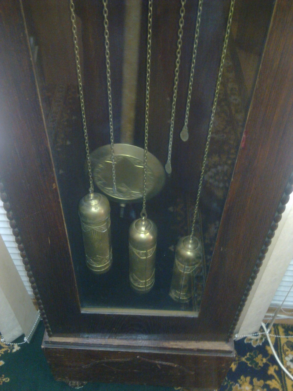

Всем Здравствуйте!
Есть часы (напольные 2-х метровой высоты в корпусе из красного дерева) E.Lauffer - информации в интернете совсем никакой нет. Часы с четвертным боем - идут идеально... Подскажите, что это за часы, имеют ли какую нибудь историческую ценность, ориентировочный год выпуска, а так же любую информацию о фирме производителе. Зараннее благодарен.
Внутри часов есть бирка. :
E.Lauffer
Spez.Fabrik mod.Hous-Stand-Uhren
Schwenningen a/N (Wurttb)

Добрый день, minfin2004, добро пожаловать на форум!
Это отличные четвертные часы немецкой фабрики напольных часов "Ernst Lauffer GmbH" в городе Швеннинген (Schwenningen) - немецком "Детройте" часостроения. Фабрика появилась в 1919 году на волне популярности напольных часов у населения и просуществовала до ВОВ, когда ее здания были сильно повреждены бомбежками.
Приложил рекламку из немецкой газеты для часовщиков 1925 года. Фирма предлагала комплектные напольные часы и отдельно механизмы для напольный часов.
Ваши часы я бы датировал 1920-25 годами. Ориентировочная стоимость 40-50тр.
Расшифровка таблички:
E.Lauffer
Spez.Fabrik mod.Hous-Stand-Uhren -
"Специализированная фабрика напольных часов E.Lauffer"
Schwenningen a/N (Wurttb) -
"г. Швеннинген, королевство Вюрттенберг."

Добрый день !
Oled, спасибо большое ! открыли чудесную информацию..
что можете сказать про мои часы ?
их история - трофейные в Новосибирске от Деда, воевавшего..
тоже бой: раз в 15 минут мелодия и каждый час - бой. но с отставанием на 5 минут...
сколько может стоить реставрация дерева (уход) и реставрация часового механизма - убрать отставание ?
Заранее благодарен !

Добрый день!
Отставание боя, вероятнее всего, обусловлено простейшей вещью - кто-то когда-то минутную стрелку поставил не лицевой стороной, те наоборот. Снимите шплинт или гайку, фиксирующию стрелку и переверните ее.
Реставрация корпуса не должна стоить дорого, ведь утрат особенных нет, только политуру требуется обновить. Но будте готовы к тому, что в профильных мастерских могут попросить от 1000баксов. Ищите частника.

Сообщение от maif Посмотреть сообщение
...сколько может стоить реставрация дерева (уход)
Рублей 40. Идете в хозмаг. Покупаете восковую полироль для мебели (пахнет приятно лимоном). Делаете тампон из мягкой тряпочки, напитываете его сей мутновато-белой жидкостью, и круговыми движениями - сантиметр за сантиметром, аккуратно втираете... Испортить этим ничего нельзя! Эффект будет изумительным! Раз в год эту операцию повторять. Все остальные мастера будут делать тоже самое, но очень дорого.
Про отставание... а регулировки на маятнике разве не для того сделаны, чтобы...? Винтик снизу маятника видите? Подвинчиваете его на несколько оборотов гаечку вверх - идут быстрее, отвинчиваете ее вниз - идут медленнее...

спасибо !
а я уже понапокупал 4 книжки про реставрацию...
но я думал покрыть маслом.. - что скажете ?
отставание - боя от хода. сам ход - точен. винтик отрегулирован.
