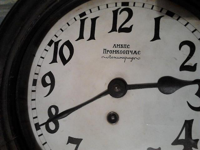

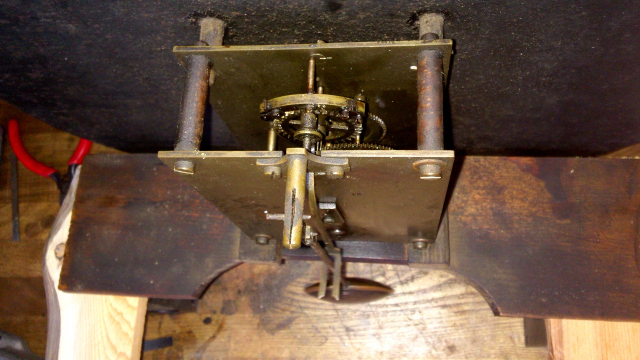

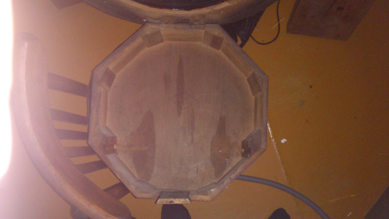

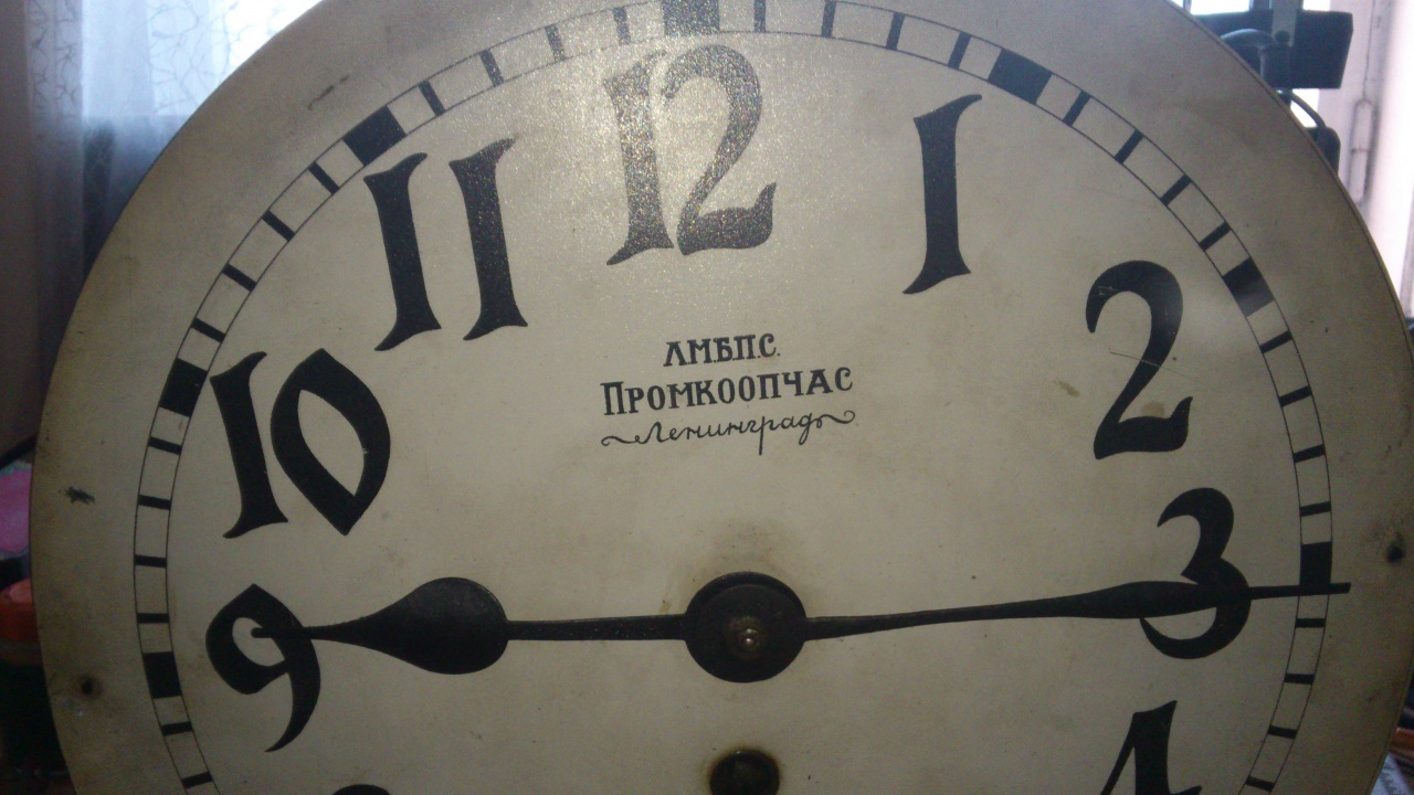

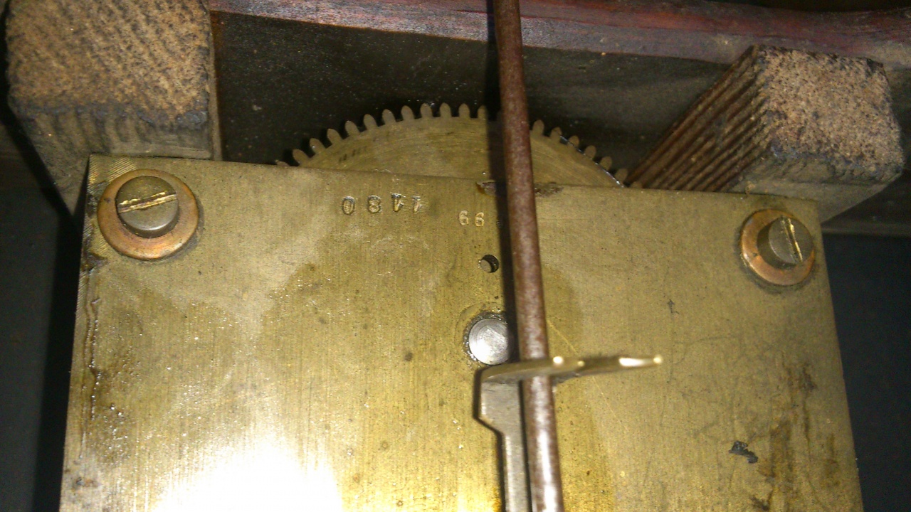

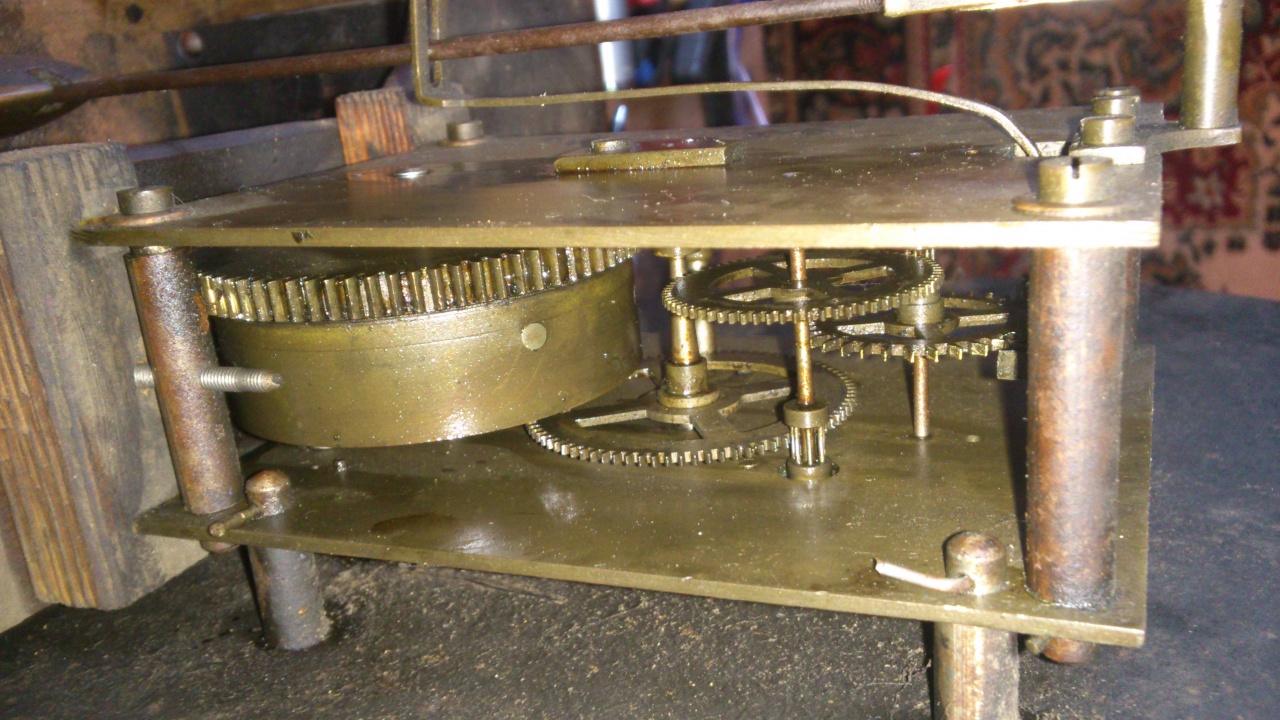

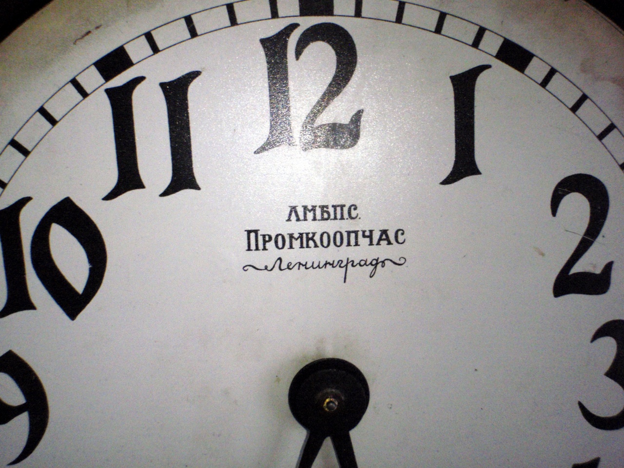

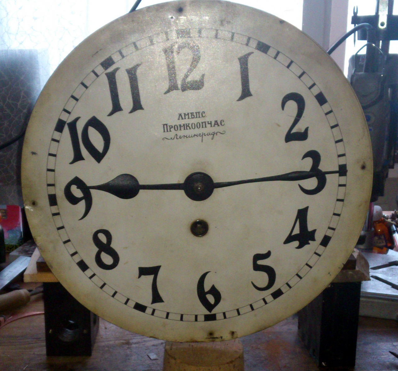

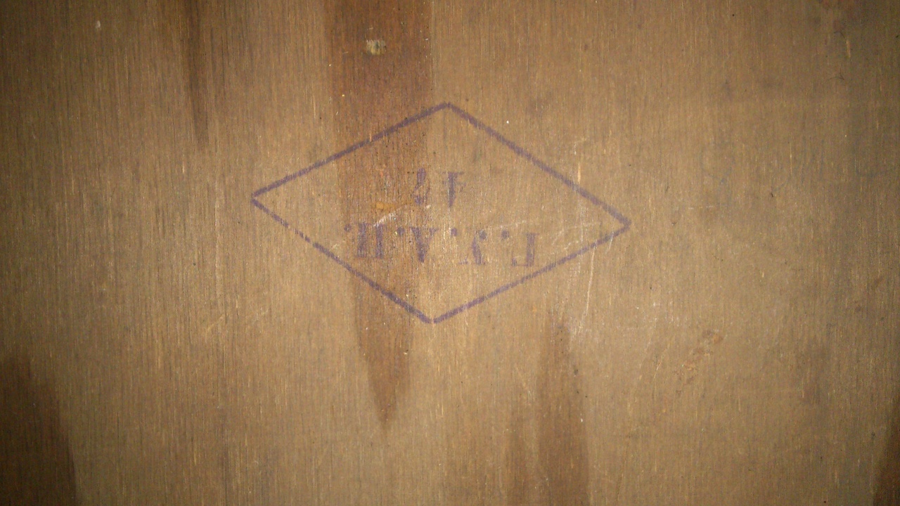

Совершенно внезапно и случайно выменял вот такие часы. Были не на ходу, маятник слетел. Собрал все обратно, запустил, повозился, идут. Корпус погрызен жучком, но слегка, задняя стенка. Корпус отреставрирую. Интересно, когда они выпускались. И Вообще любая информация об этих часах. Имеют они какую-то ценность как предмет коллекционирования? И как расшифровывается на цифере аббревиатура ЛМБПС?

Артель Промкоопчас существовала в Ленинграде при ЛенМашБытПромСоюзе в 40-е годы.Председетель-Иванов Виктор Михайлович.
Занимались сборкой, усовершенствованием и ремонтом часов, установкой часов в новые корпуса.
Мы видим часы типа "аптекарская шайба" без боя.
Скорее всего использовался либр механизм кого-то из известных производителей, либо механизм собственного изготовления /что вряд ли/ по мотивам известных.
Часы довольно редко встречающиеся. Хотя как часы как таковые довольно банальны. Для коллекции могут представлять интерес только из-за производителя на циферблате. В частности, для моей коллекции-у меня в разделе часов производства СССР таких нет. Цену можно обговорить или на обмен... Про цену вашего региона сказать ничего не могу...

Добрый день!
Вот, взято из интернета:
Ленинградский металлический бытовой ремонтно-промысловый союз Ленинградского областного совета промысловой кооперации был организован в январе 1934 года.
В союз входило 19 артелей, которые занимались изготовлением и ремонтом изделий широкого потребления из металла. Назначение союза - способствовать объединению и улучшению работы входящих в него артелей.
Правление союза располагалось по адресу: канал Грибоедова, д 18,20. Позднее, в ходе реорганизации Метсоюзов, Ленметбытремпромсоюз был упразднен (май 1938 года). Его артели вошли  в состав других образованных союзов.
Артель «Промкоопчас» входила в указанный союз до реорганизации. Артелью изготавливались не только запасные части для часов, но и часы настенные, морские (каютные), тахометры, измерительные приборы и другие изделия. Артель имела также собственный магазин и склады по адресу Ленинград, Гостин. двор. Суровская линия,140.
Исходя из вышесказанного, часы можно датировать интервалом 1934-38 гг. Я встречал такие уже не раз и не два. Думаю, что механизмы были собственного производства, не иностранного. Видимо, это был крупный госзаказ для железных дорог или других госучреждений.

У нас с Вами,Олег, практически одинаковые данные получились, Единственное, у меня не было данных по реорганизации ЛМБПС... К меня все данные по артели относятся к 40-м годам...Вото так коллективно и разобрались.

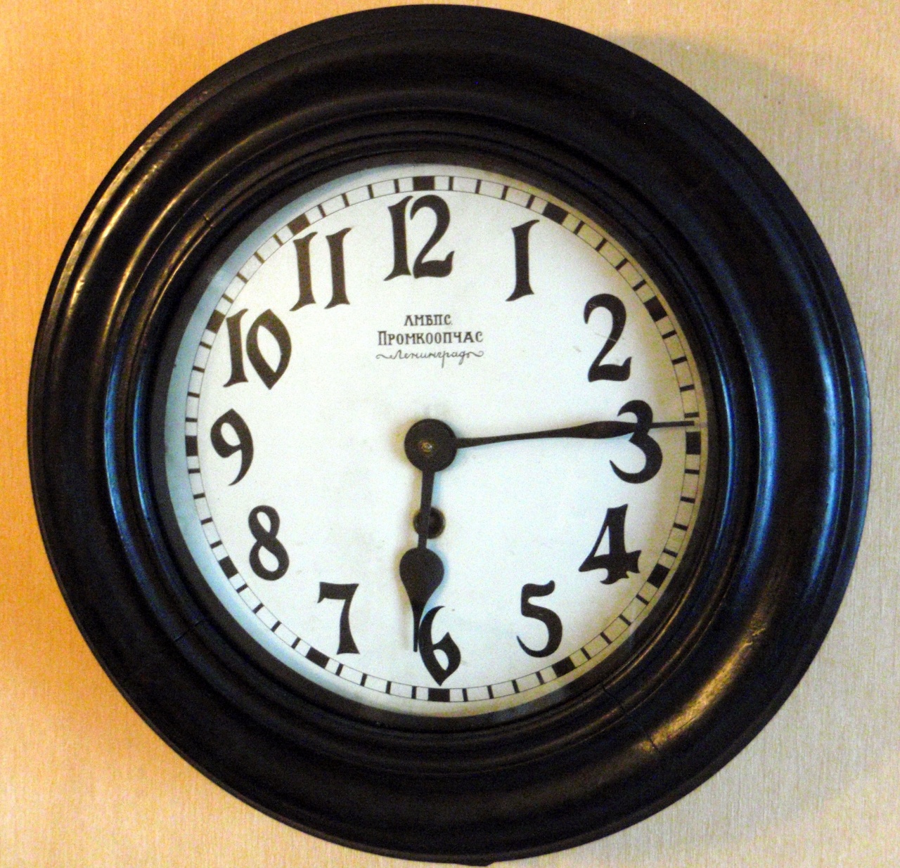

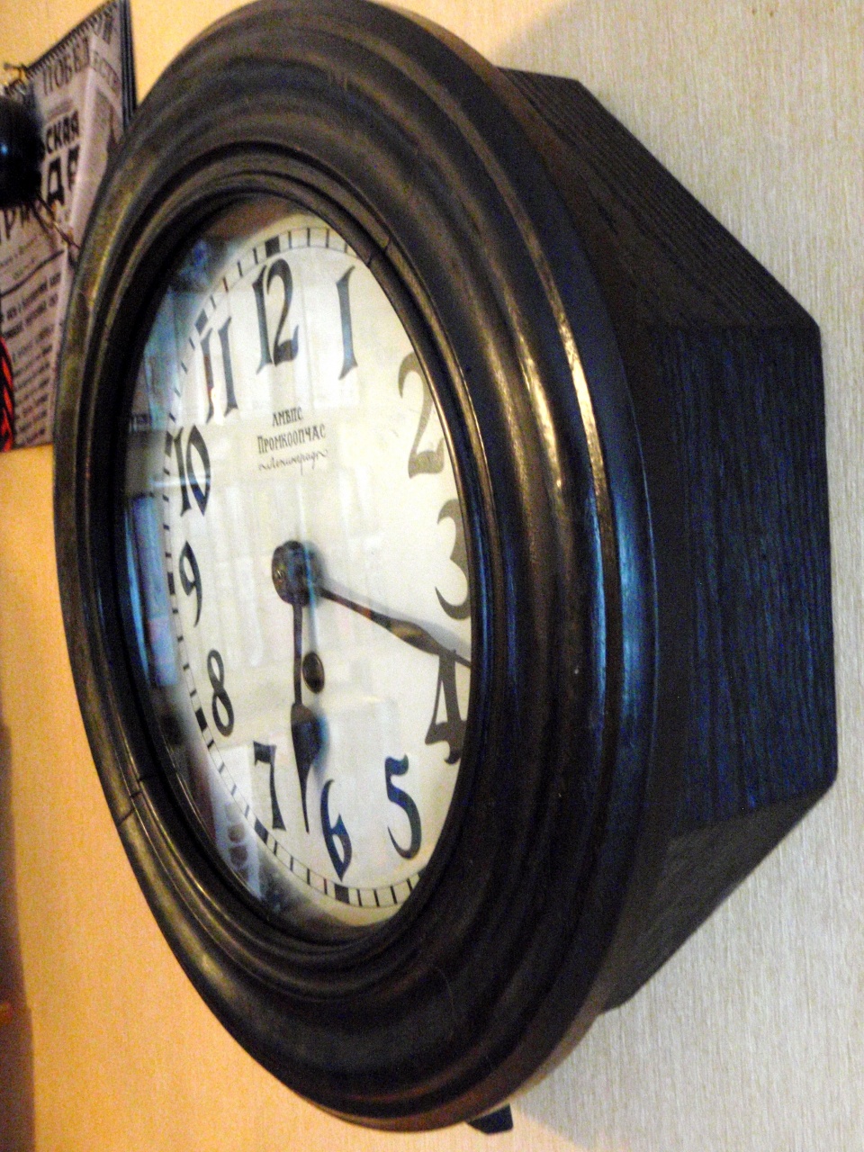

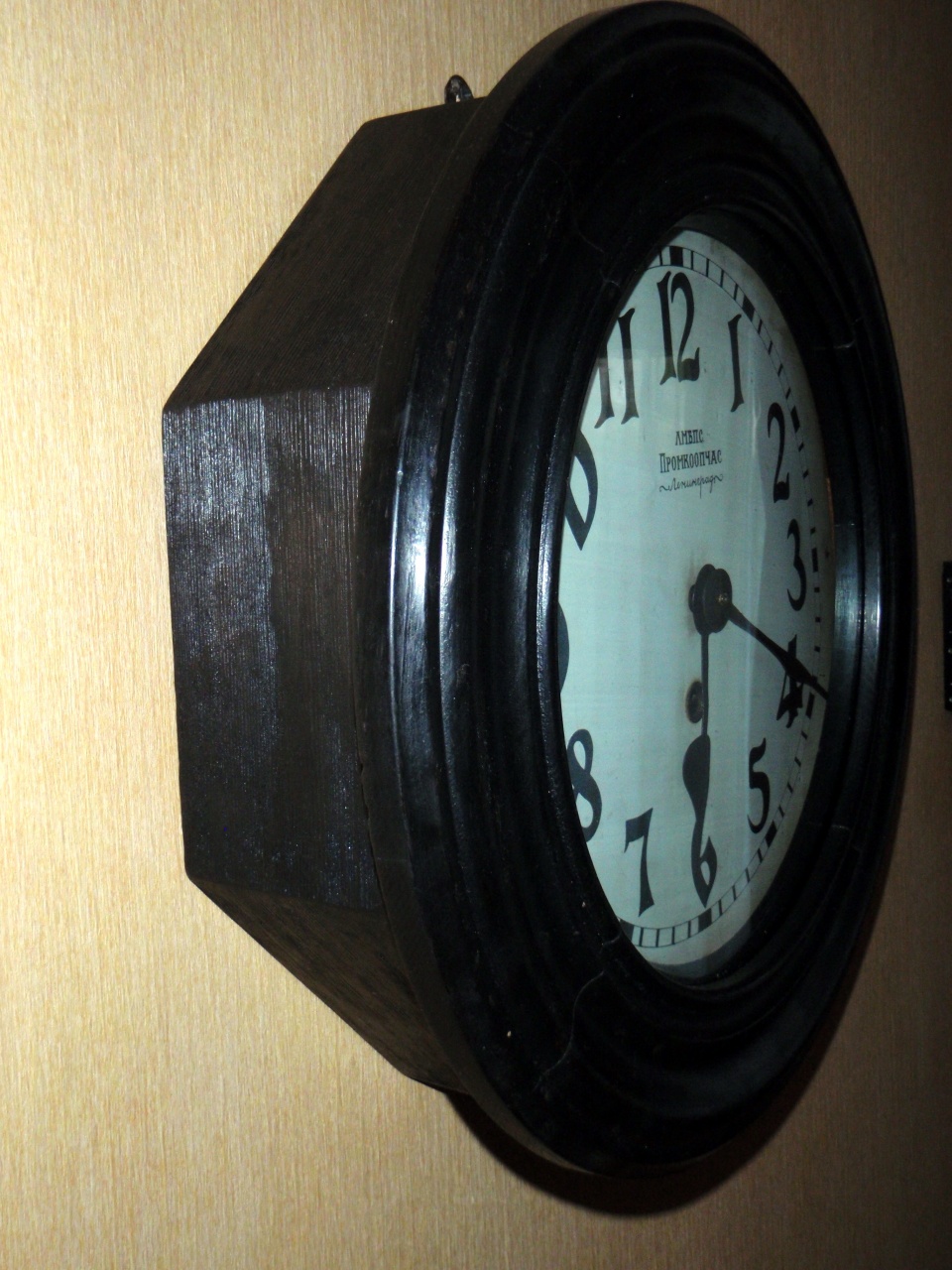

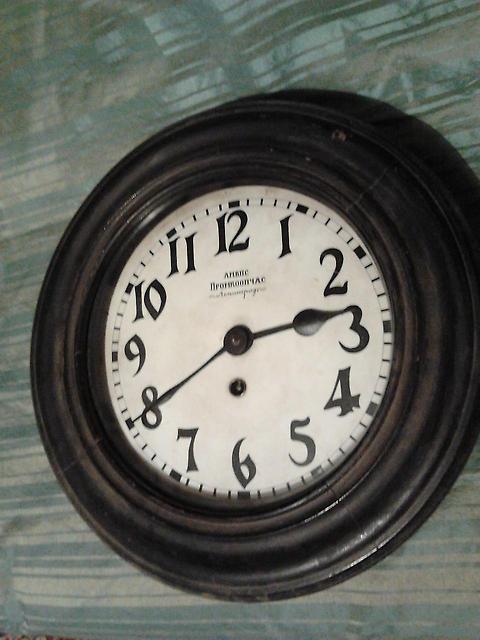

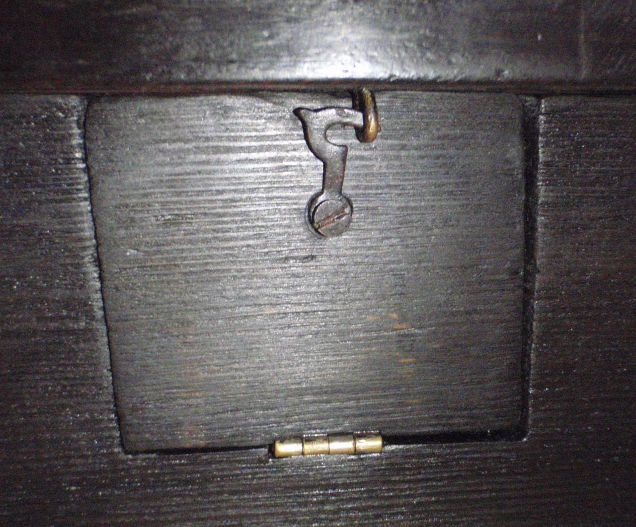

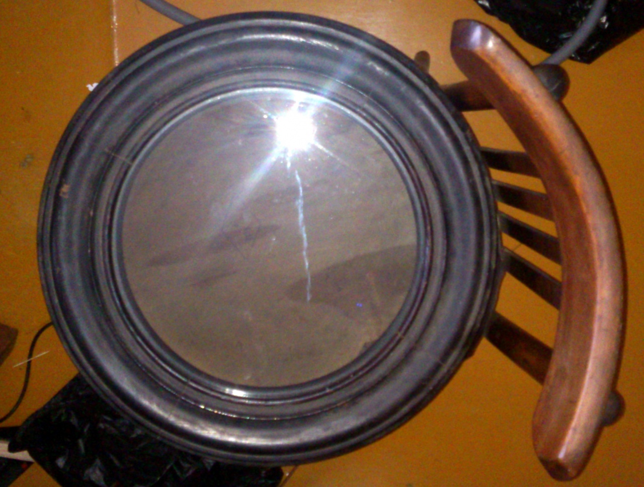

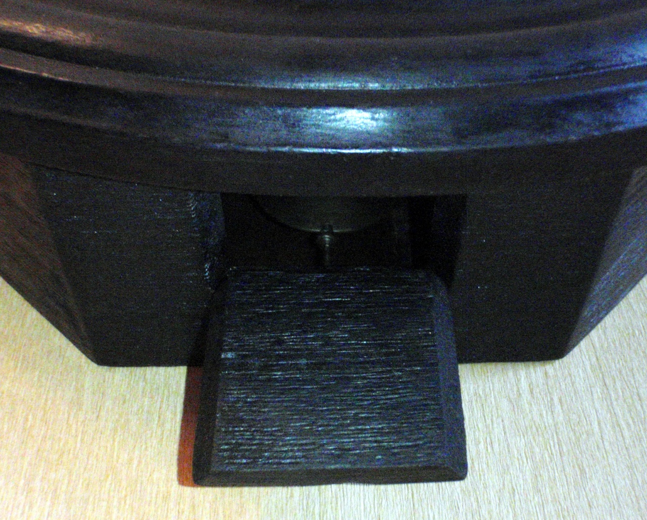

Итак, насколько смог, привел в порядок часы. Механизм разбирать все-таки не стал, протер, почистил, смазал, где доступно. А доступно там почти везде... С корпусом пришлось повозиться, но вроде победил. Лицевое кольцо прошлифовал, подтонировал немного. Саму коробку пришлось зачистить от останков лака до дерева, покрасил в черный цвет, лакировать не стал. Получился бы новодел. Пропитал тиковым маслом и отполировал. Нормальное такое состаренное дерево получилось. Изнутри корпус тоже маслом обработал и заднюю стенку, чтобы не отсыревало дерево. В позиционированием механизма в корпусе пришлось повозиться, все крепления дерево, со временем повело, в результате при нормальном вертикальном креплении на стене останавливаются, механизм под углом к горизонтали стоит. Прокладочку ясеневую под крепление механизма и почти ровно. Пока идут двое суток, ушли на 1 минуту вперед. Понемногу маятник регулирую. Вот, собственно и все. что можно про них сказать... Спасибо всем, кто помогал разобраться, что это за зверь...
Ну и несколько фото.

Отличные часы!! Позиционирование рабочей зоны маятника относительно механизма и вертикали осуществляется путем сдвигания поводка маятника по отношению к анкерной скобе, там у поводка на оси подвижное соединение. Так что никакие подкладки не нужны, просто регулировка штатными средствами.
