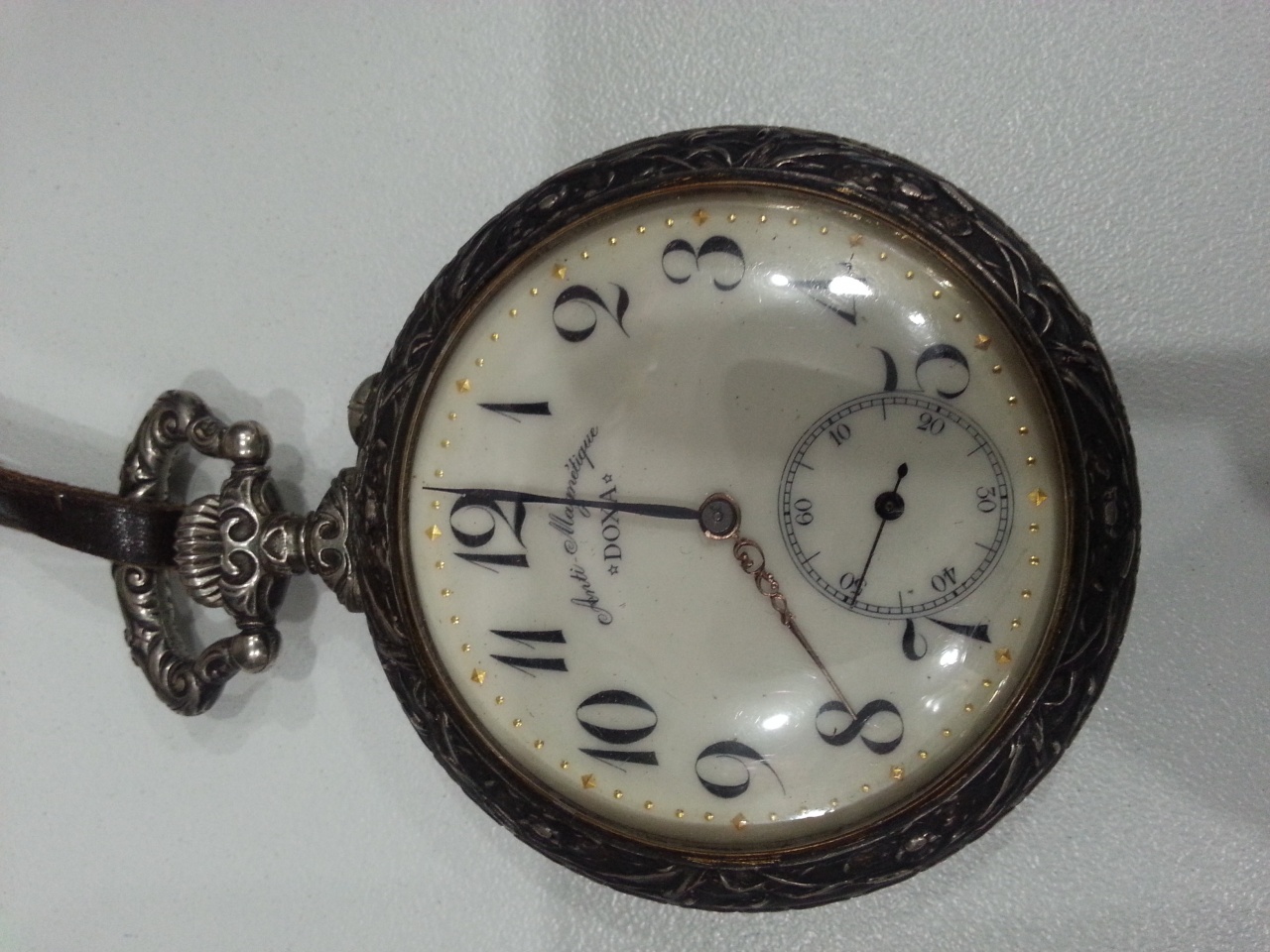

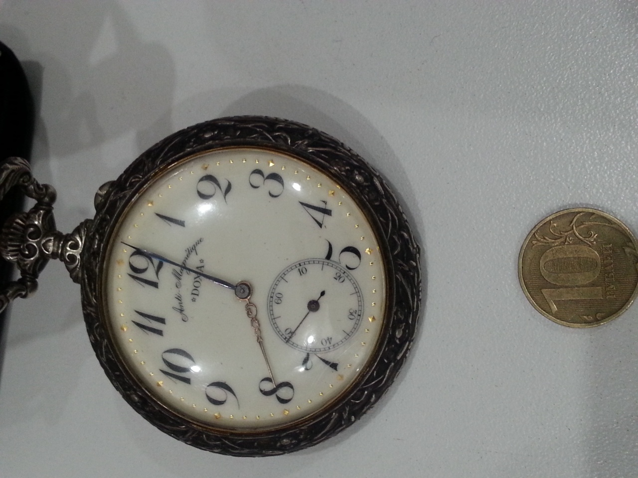

Здравствуйте! Подскажите как открывается задняя крышка в этих часах, хотелось бы сфотографировать механизм и номер, пробовал аккуратно руками, не получилось, может что нажать надо? Часы достались знакомому по наследству, на ходу. И может по стоимости кто подскажет? На ебей с похожим сюжетом видел.

На задней крышке, в районе заводной головки ( справо на вашем фото) есть небольшой прилив ( выпуклость ). Фото со стороны задней крышке. Не, где кнопка перевода стрелок ( слева на фото). Вставьте туда нож и аккуратно нажмите. Крышка и откроется.

А ТС ждало разочарование. Вы, Александр, не предупредили его, что там еще и пыльник, на котором уже придется искать "впуклость".
Сомневаюсь, что там будет что-то отличное от FHF1 -FHF14 размером 18,5 или 19'''. Дюкомун в медальерные корпуса других, по-моему, и не ставил. Сюжет с рыбалкой нечастый. Подозреваю, что кейс Huguenin.

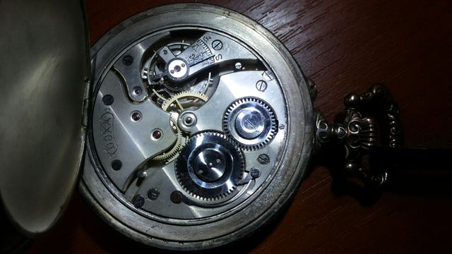

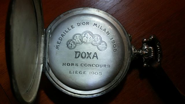

Ну вот обещанные фото, сделаны на телефон (извините за качество) вот что внутри, часы год выпуск я так понимаю 1906?

1906 г. - это год, когда часы получили награду на выставке в Милане. Значит : от 1900 - 1903. Табл., по годам, нет.

FHF. А годы - конец 20х-30е.
