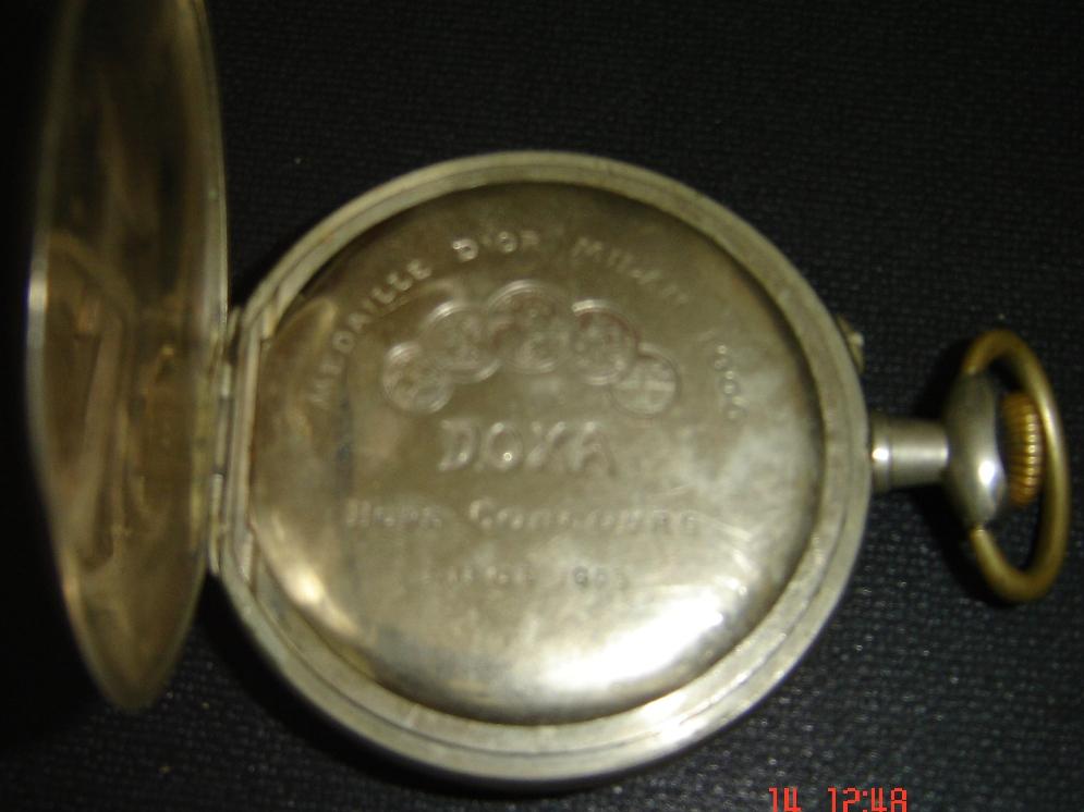

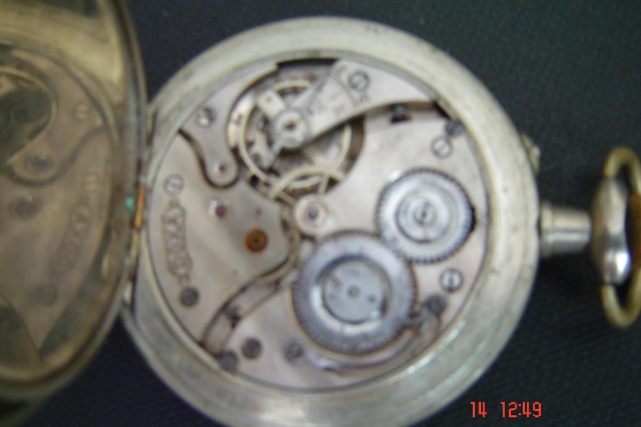

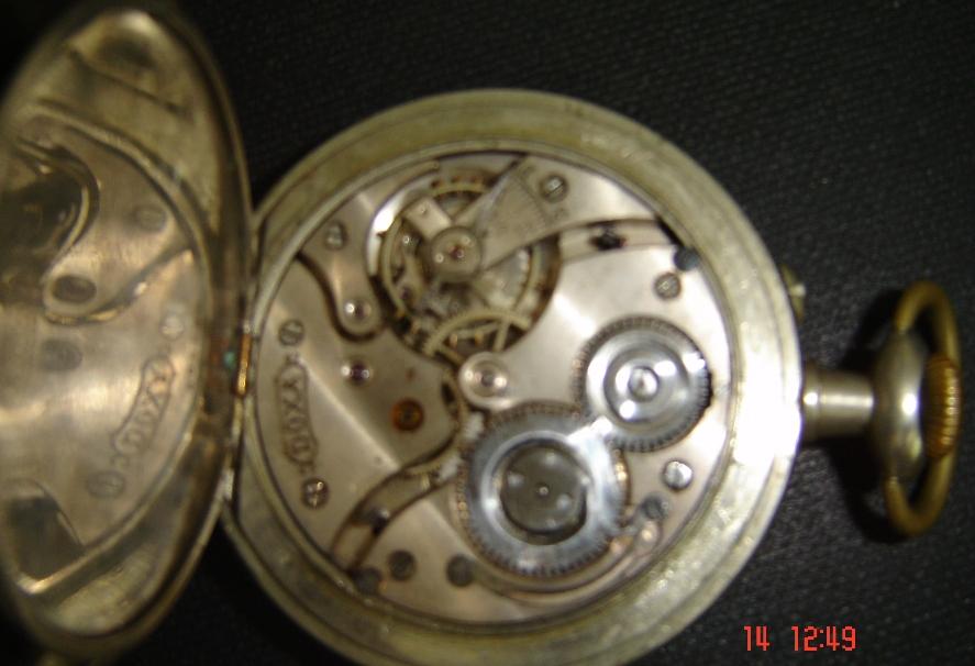

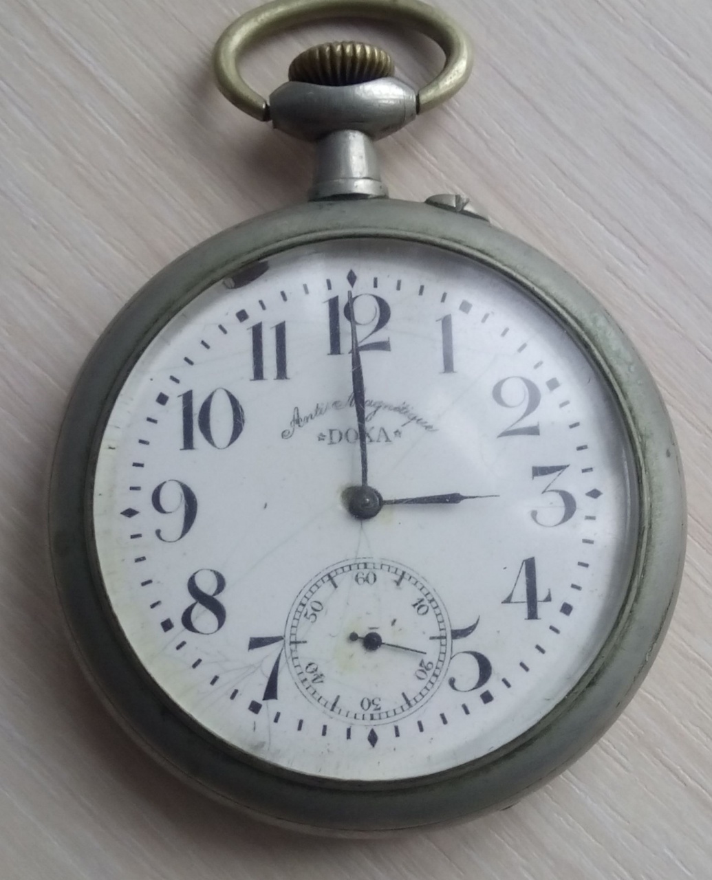

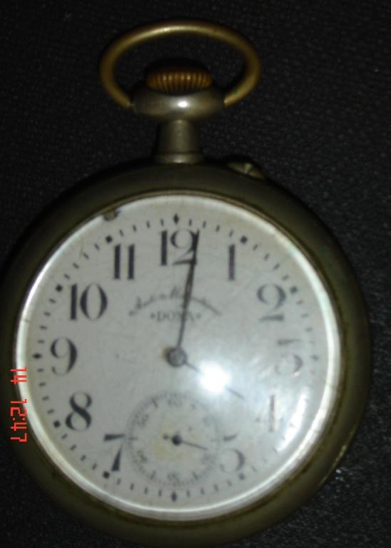

Предлагаются вот такие часы,продавец написал что мастер поставил диагноз:сломана пружина.Как-то странно что он не попытался отремонтировать,тем более это в крупном городе.Фото не очень четкие,но может знатоки определят "на глаз" в каком состоянии механизм и как их починить.Спасибо за ответ,всем удачного дня!

"На глаз" машина нормальная ( фото тусклое"). Обрыв пружины так не определишь. Только надеяться на честность продавца. Как правило, в таких часах происходит обрыв в начале зацепления. ( 0.5-1.5 витка, но не обязательно) . Делают приспособлением новое овальное отв. и ставят старую пружину. Если дефект по середине, то делают "как бы сцеп". Также клепают между собой. Но, - это ремонт. Конечно, лучше поставить. новую.

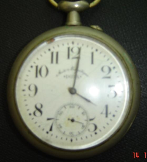

Уважаемые коллеги!Посмотрите пожалуйста на стрелки.Они родные?

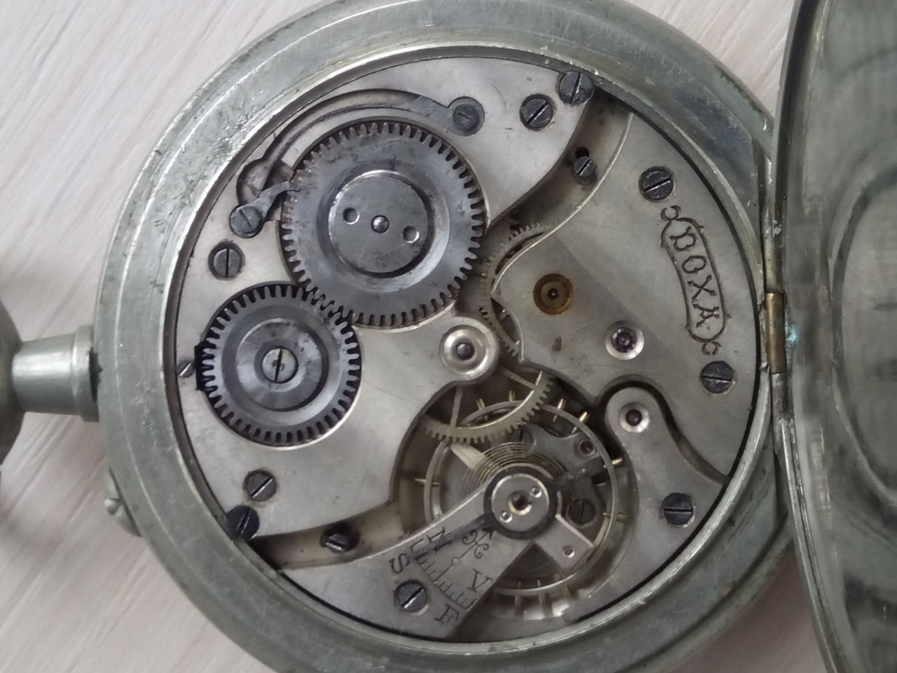

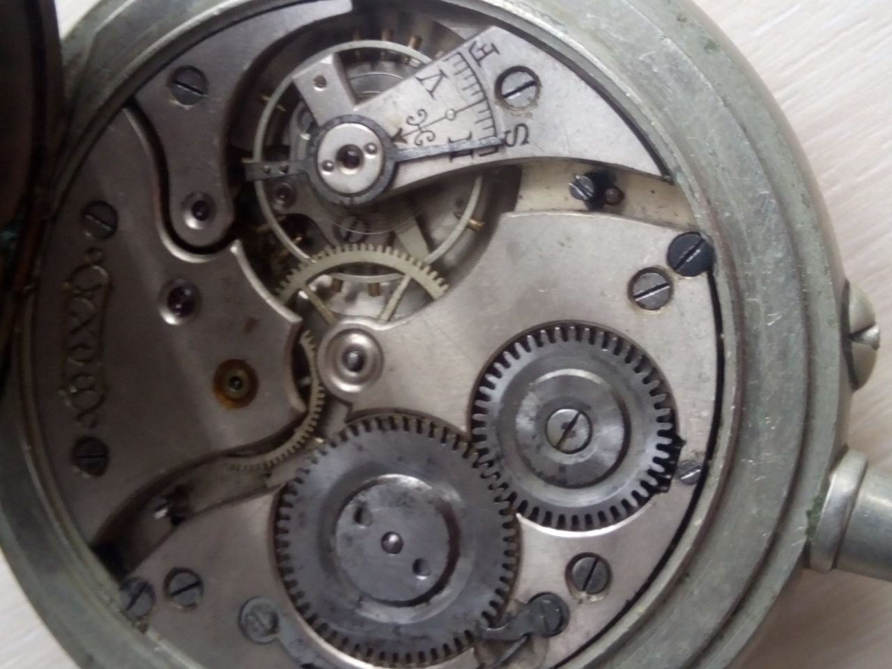

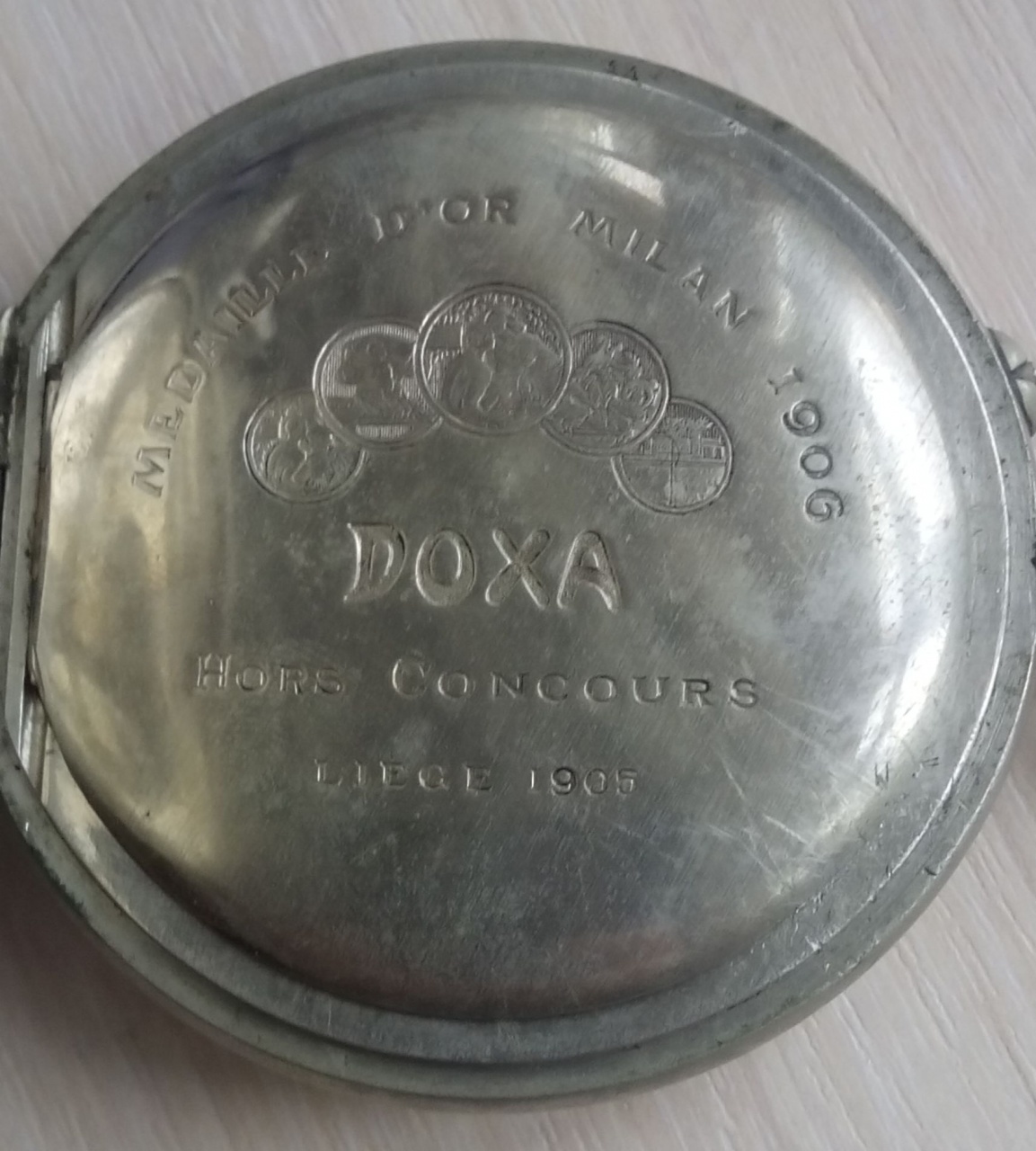

Даю качественные фото.Коллеги,посмотрите пожалуйста на механизм,может что-нибудь подскажете.И по циферу тоже

стрелки по мне тонковаты для Доксы, да и для ковровых часов.
хотя у меня есть несколько ковровых Докс, все с разными стрелками, но все более "глазастые"
вы размер не указали.
циферблат сильно бит, хоть и всего один скол, но паутины много.

Стрелки не "родные". Мин. стрелка согнута. Видимо, был заменен один камень. Если профессионально, то ничего страшного. Отв. для стрелок на цифф-те , видимо, расточено. ( рядом другое отв.)

Машинка копаная, камень заменен, похоже, на бронзовую втулку, это минус. Новую пружину замаетесь искать, не просто так продают часы не на ходу, поменяв более ли менее профессионально камень.
