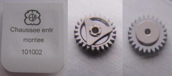

Подскажите по ETA 7750
1)Подскажите, как насажено это колесо.
Судя по руководству по разборке, оно должно сниматься свободно, но у меня оно туго напресовано.
2)Если отвёрткой попробовать прокрутить за зубчики, то центральная часть остаётся на месте, а шестерёнка с зубчиками вращается с натягом. Это так и должно быть или шестерёнка с зубьями должна вращаться свободно.
Насажено туго.
Когда снимите и перевернете, всё сами поймете. Это фрикционное колесо.

а зачем вам снимать это колесо?
оно неисправно?
если нет, мойте платину вместе с этим колесом
да, смазка нижнего камня под колесом затруднена, но смазать аккуратно все равно можно

Оно совсем не сложно снимается, тем более оно насажено на о-очень толстую ось. Ставится тоже легко.
Я снимаю. Мне это проще, чем потом мучаться со смазкой. Да и само колесо надо смазывать.

а кто говорил, что я его не смазываю?
для того, чтобы его снять, какой-то хитрый съемник нужен
Очень хитрый, причем два. Лопатки для снятия стрелок, на платине даже специальные проточки сделаны, для удобства.

... Да и само колесо надо смазывать.
И прокрутить желательно перед установкой.
