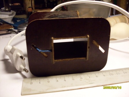

катушка для размагничивания
Катушку мотал более 30лет назад работает до сих пор.Вставить предмет который надо размагнитить внутрь катушки,зтем вывести на пол метра и повернуть на 90гр.Проделать прцедуру 2-3раза и все.Балланс размагничиваю завернув в бумажку.

Вообще намагниченность за раз должна сниматься. Физика-с

А зачем поворот на 90°? Поле переменное, ослабевает пропорционально квадрату расстояния, тем самым снимая намагниченность.

Сообщение от Armer Посмотреть сообщение
Намекали уже. Правило буравчика.
