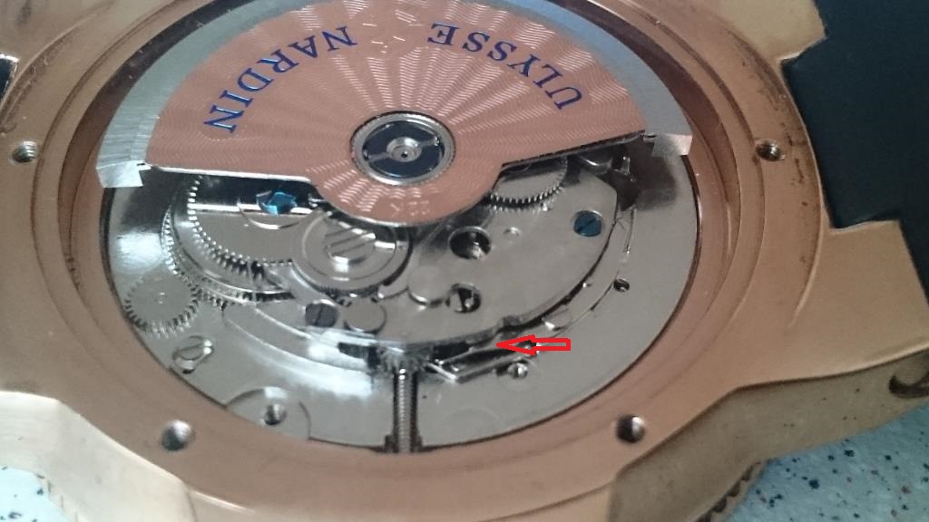

Добрый день! Хотел почистить стекло внутри, но не могу ни как снять заводную головку. Может кто поможет советом?

ЗГ прижмите к корпусу и нажмите на рычаг.

Я правильно понял, что надо на этот рычаг надавить и вытащить вбок?
Просто ни как не выходит.

ЗГ должна быть в положение завода. Нажмите на рычаг где на нем углубление и она выйдет. Имейте в виду, что в таких китайских механизмах все очень хрупкое и легко ломается.

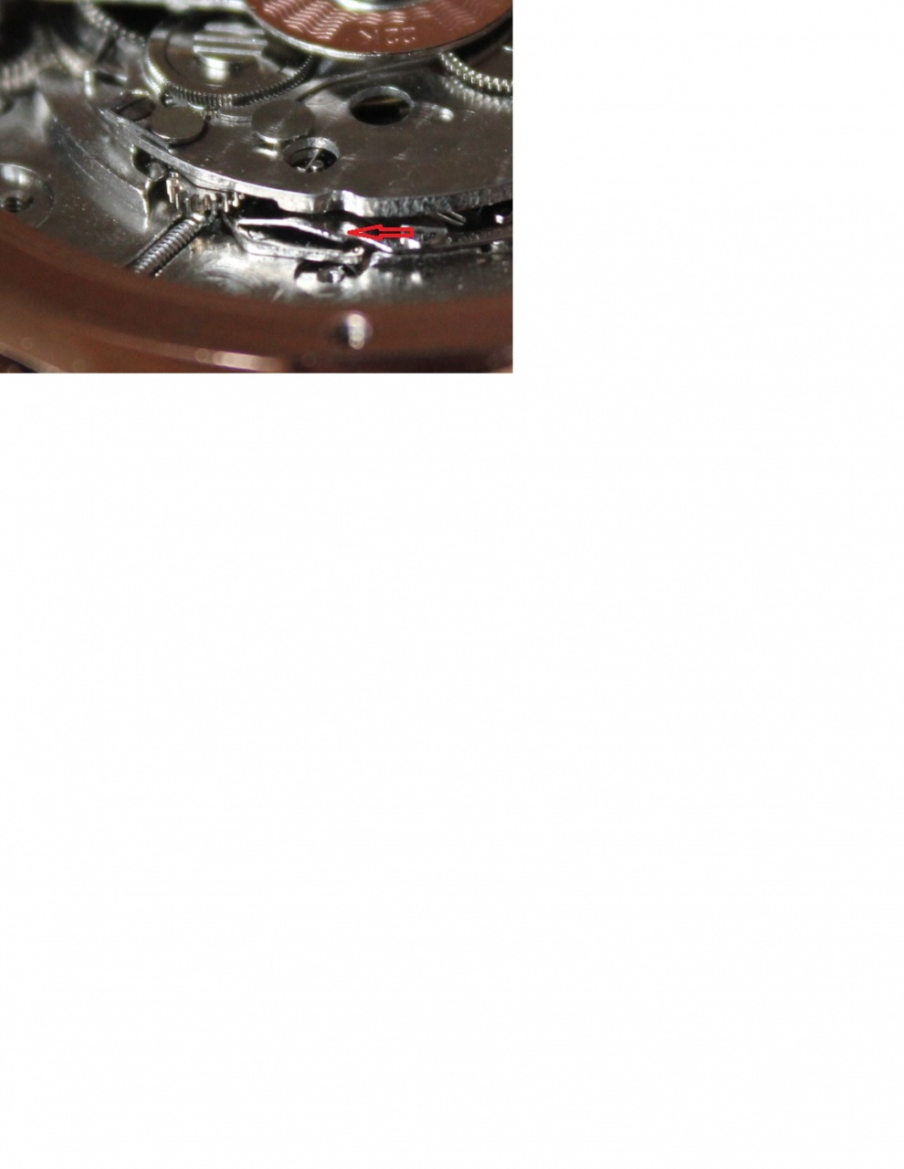

Показал место стрелочкой куда нажимаю. Но безрезультатно. Я правильно понял?

Чуть правей и ниже.
Ув. nevenbekriev во втором сообщении показал более чем подробное фото.

Разобрался.
Смысл был в том, что надо было убрать пылинку с циферблата и самое главное - совместить римские цифры с минутными рисками.
Думал что смогу снять ЗГ и снять механизм.
ЗГ в итоге снял, но сам механизм смог снять только после того, как сдернул кант со стеклом. Кстати удачно, даже не оставил сколов на канте.
