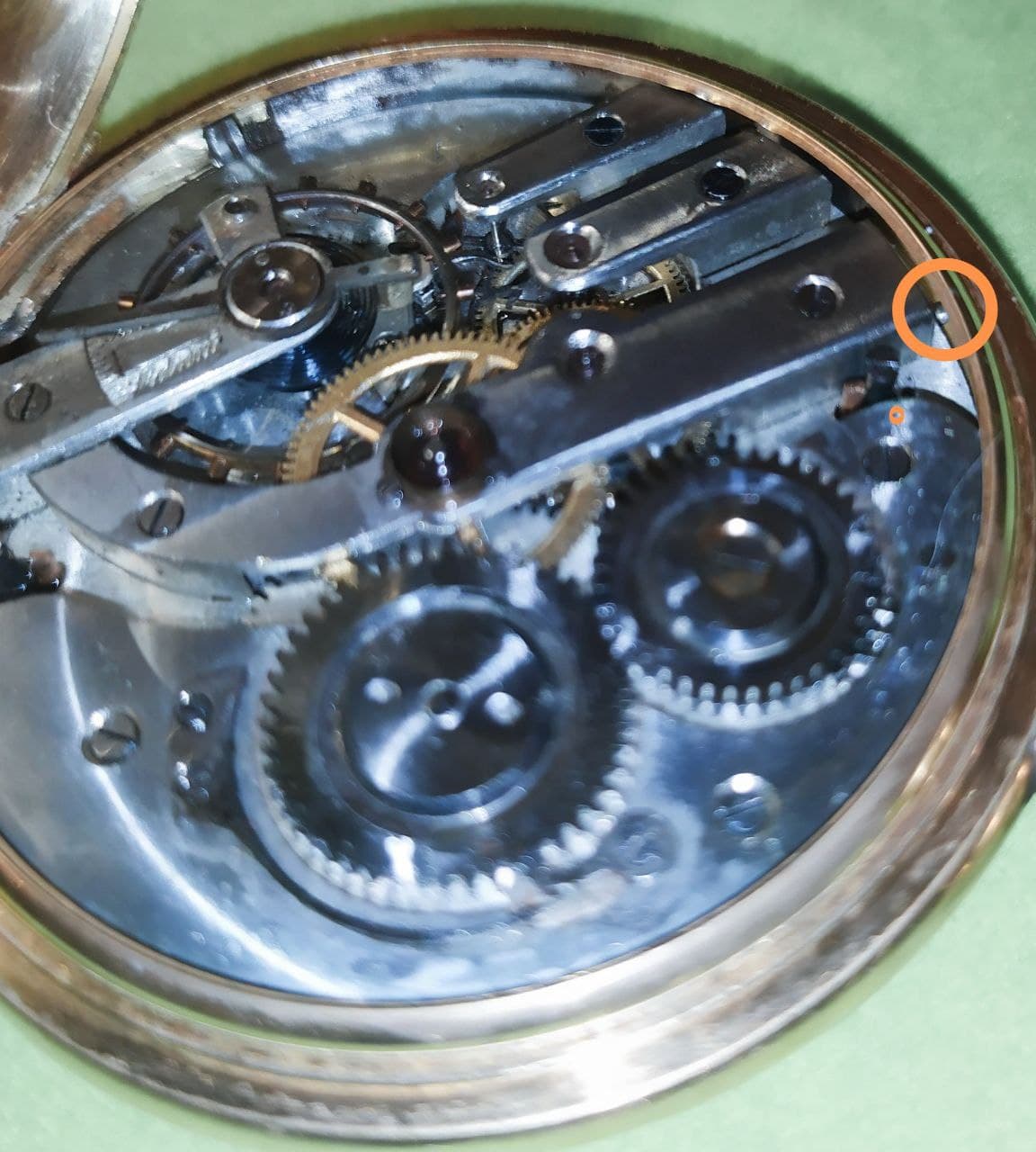

Пожалуйста подскажите как разобрать карманные часы Qte Boutte? может есть ссылки на разбор!?
Проблема: не могу вытащить механизм из корпуса, там маленький штырек упирается в кромку корпуса... Может надо что-то нажать, или повернуть сам механизм...?

А фото штырька и механизма вообще есть?

Тяжело, но поймал его в объектив(оранжевый круг)! Он ближе к циферблату упирается в комку корпуса...

С противоположной штырьку стороны вынимается механизм. просто сделайте фото механизма сверху что бы в обьектив попал и весь корпус тоже)

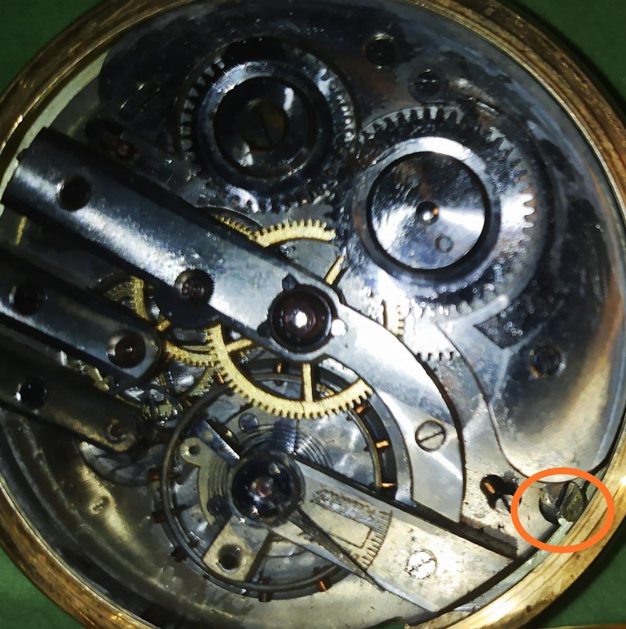

С противоположной штырьку стороны, я так понимаю вот это(оранжевый круг) мешает упираясь в кромку корпуса!

Это винт, который и фиксирует механизм в корпусе.

Боюсь, что с таким подходом, следующим шагом будет раскол циферблата, утрата стрелок и т.д. Повторю свой вопрос: для чего вам их разбирать? Что хотите делать с ними дальше?

Херачьте чего уж там! Только прежде чем вынимать механизм надо вынуть заводную головку с валом если вы это сделали то проверните винт он как эксцентрик и мех выпадет сам к вам в ладошку.
Вот хотим спросить вы заводную головку вынули?)

Судя по первому фото от ТС ее уже нет.

Надеюсь, топикстартер знает, что мех вынимается со стороны циферблата.
С такими вводными я бы не рекомендовал ему самостоятельно разбирать часы. Легко испортить.
