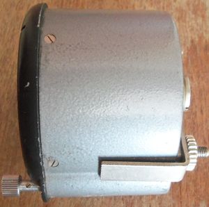

Приветствую!
Есть в коллекции разные технические часы- АЧС-1, 122ЧС, 60ЧП и подобные.
Но состояние не радует- царапины на корпусе. И таких накопилось уже штук 15.
Решил снять краску и нанести новую максимально приближенную к родной заводской.
Несколько вопросов:
1. Может кто-нибудь уже пробовал наносить новое покрытие такого типа? Может не сам, а в каких-нибудь организациях, фирмах?
Буду очень благодарен за любые советы.
Раньше знакомый работал на авиаремонтном заводе.Отдавал ему и он недорого (5-7у.е. за штуку)
делал из поцарапанных- практически новые (корпус был покрашен родным заводским покрытием).
Сейчас он уже уволился, а оффициально завод наверное не будет браться за такие мелочи (да и цена, думаю, будет приличная).
Есть вариант через одну компанию www.bls.by (я в Минске нахожусь).
Отписались :
Краску можем удалить:
1) химически
2) термически
3) абразиво-струйным методом (пескоструй,дробеструй)
Покрасить,думаю,тоже сможем.

удалять лучше химически, абразив корпус потрет, термо может корпус повести или еще что...
краска похожа на обычную эмаль с молотковым эффектом

краска кстати, должна быть совместима с алюминем
или использовать специальную аэрозольную грунтовку для алюминия
я как-то пытался покрасить безель АЧС матовой черной краской из баллончика, краска сразу вспучивалась
