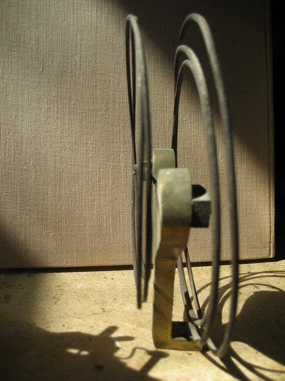

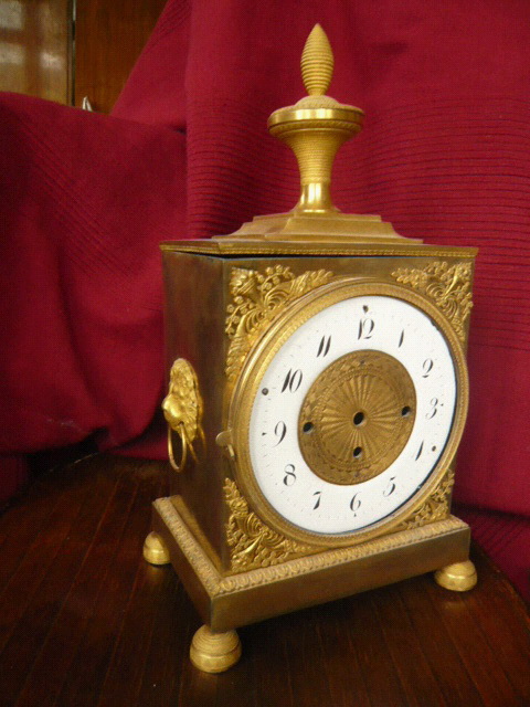

Уважаемые любители и знатоки!Восстанавливаю каминные часы.
Механизм преподнес несколько загадок.О них я напишу в разделе
"Ремонт часов".А пока просьба -помочь с атрибуцией.
Фотографии сделаны до разборки.Стрелок нет.Надписей и клейм нет.
ID:	808959   Нажмите на изображение для увеличения
ID:	808961   Нажмите на изображение для увеличения
ID:	808962   Нажмите на изображение для увеличения

На мой взгляд, это австрийский механизм конца 18 века.
Не то написал. Не швейцарский, австрийский. Исправил.

Сказал бы, что дизайн часов типичен для франц. часов эпохи 2-ой половины 19 века. Это т.н. "Наполеон III". Хотя этот стиль копировался и в др. странах З.Европы. На фото плохо видно, видимо, корпус из металла и покрашен золотой краской.

Добрый вечер.
Жаль на фото нет анкера и вида механизма сзади.
По тому что видно могу предположить что сей продукт изготовлен в Австро-Венгерской империи.

Корпус латунный,накладки и шишка золоченные.

да, механизм австрийский
трехдневник наверное

Вполне себе такой австрияк первой четверти 19 века, даже, скорее, 1820-30 годы. Жаль безымянный.

Австрияк, первая треть 19 века.
Механизм с четвертным боем, запас хода 30 часов( был в новых), но как правило выхаживают и сейчас не меньше суток, если конечно пружины не урезаны.
В таких механизмах пружины тонкие и часто порваны, или рвались в процессе эксплуатации.
