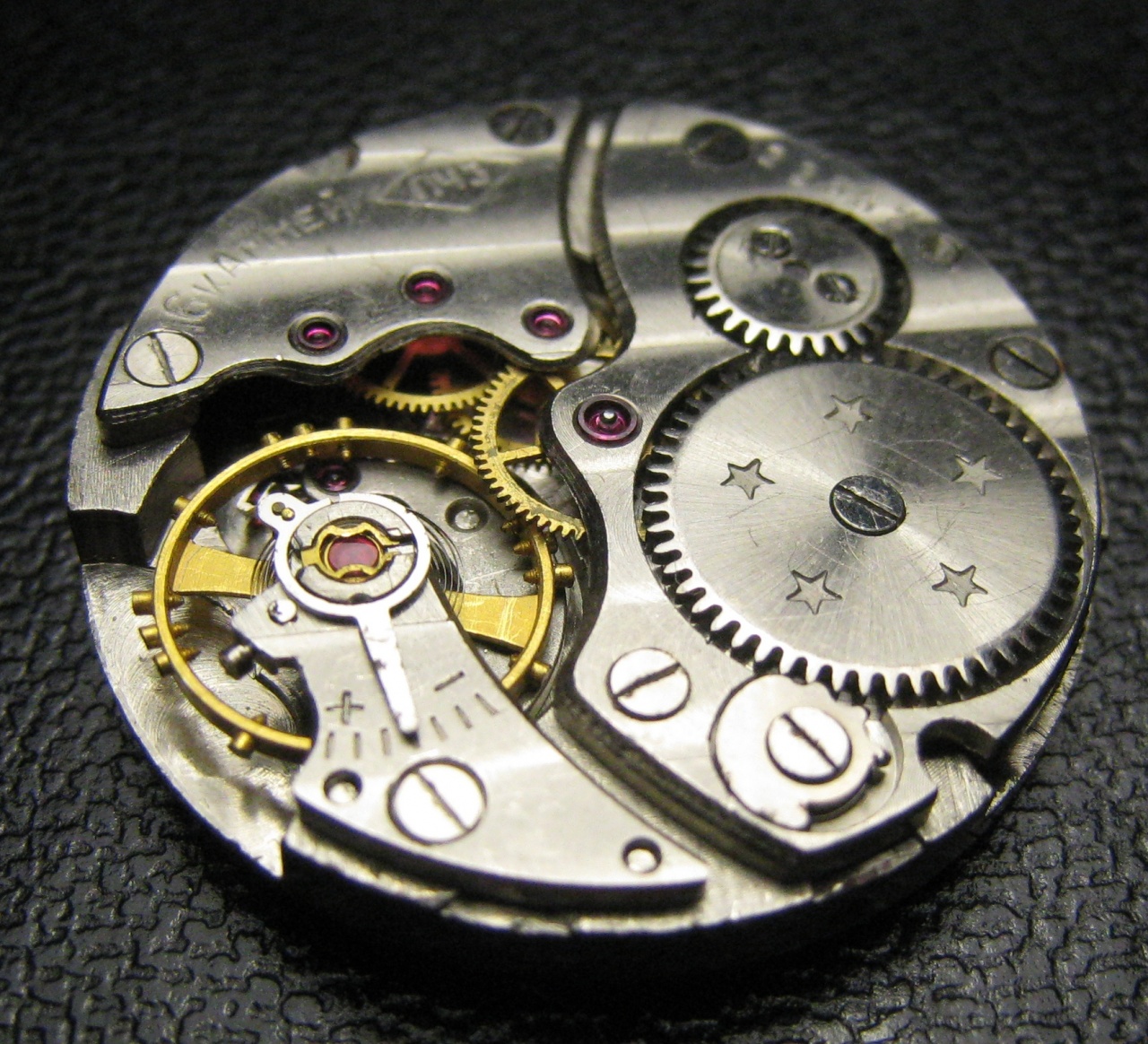

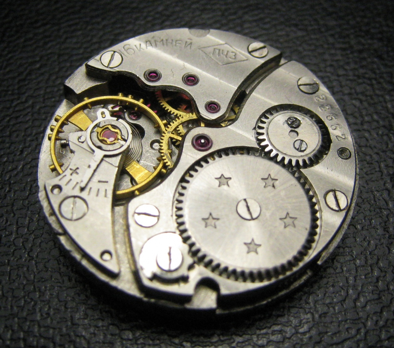

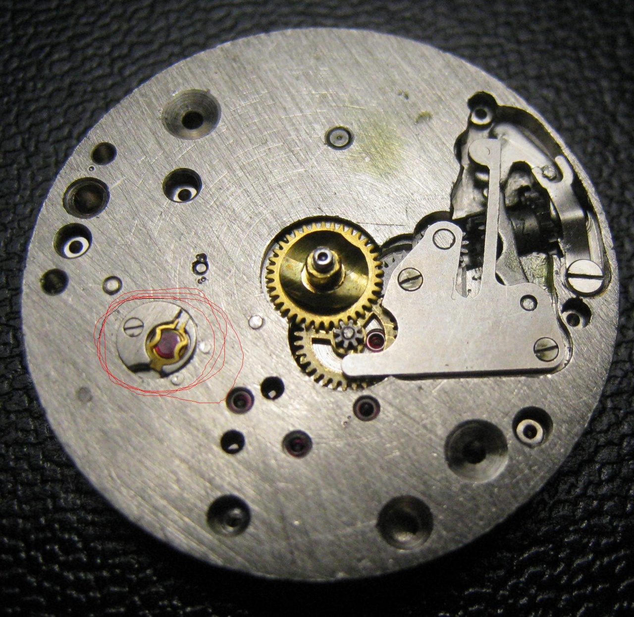

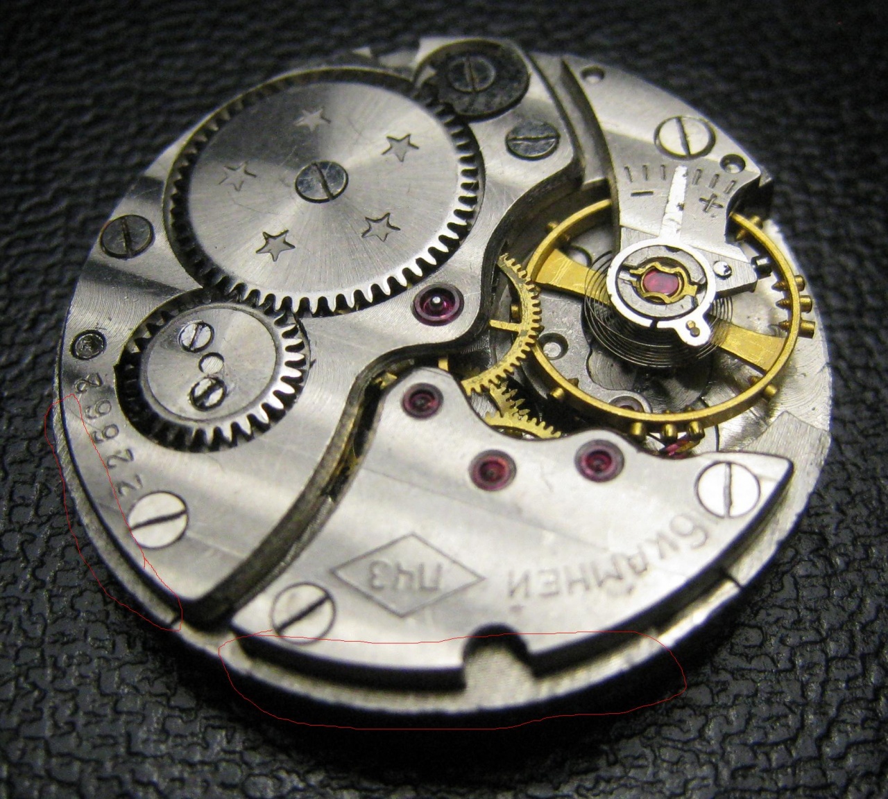

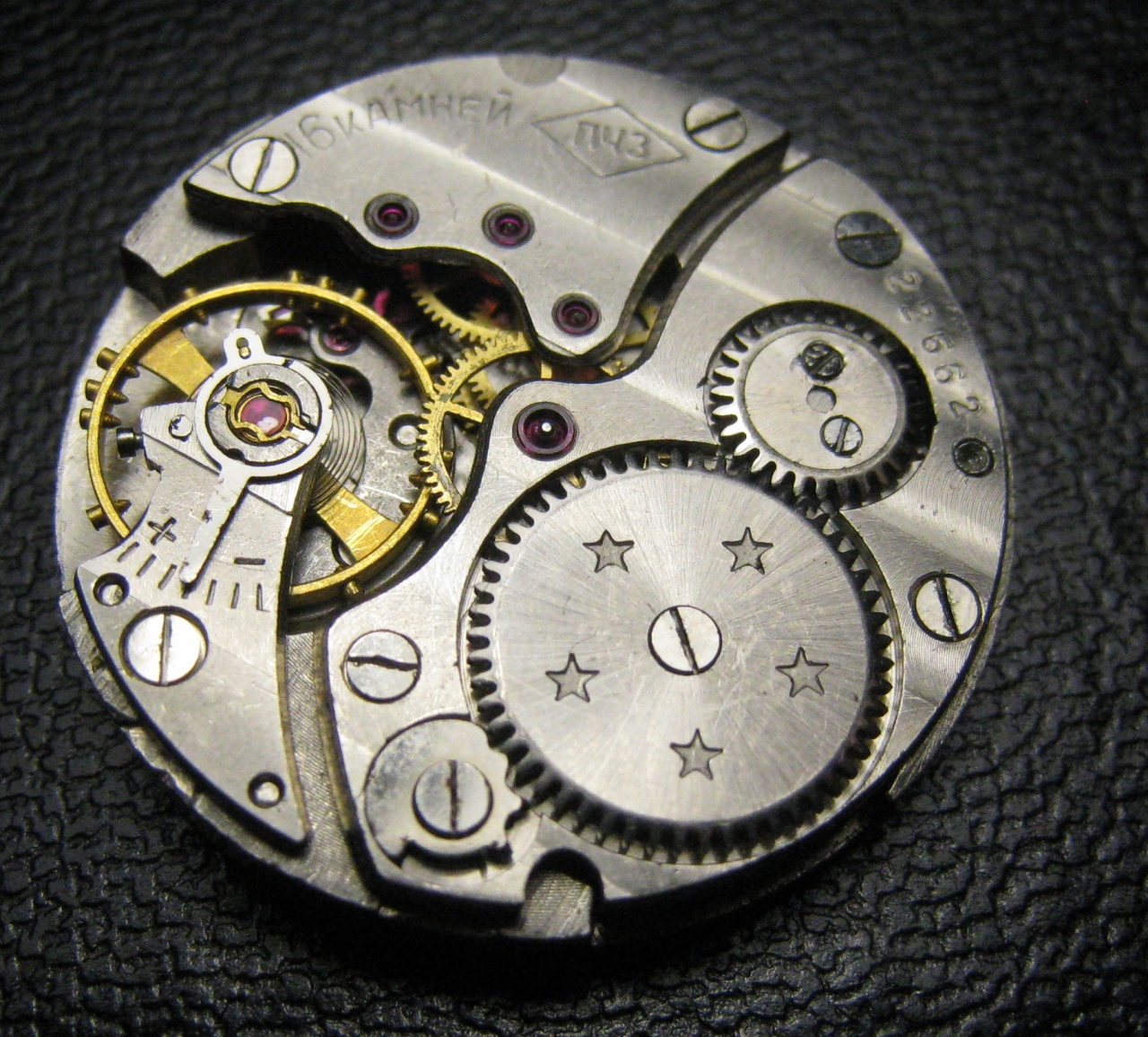

Уважаемые формучане реанимирую тему.
Механизм ПЧЗ 2603.
Обротите внимание на противоударное устройство со стороны циферблата:
и платина значительно выглядывает за мосты, и на мостах нет фаски:
ID:	262004 Нажмите на изображение для увеличения
ID:	262005 Нажмите на изображение для увеличения
ID:	262006 Нажмите на изображение для увеличения
Интересно Ваша мнение? это котлета?
то что уже собрал;

А диаметр платины у этого агрегата какой?
У меня лежит такой, не знаю от какого корпуса, у него диаметр 26.8мм, а у всех остальных это диаметр верхнего ободка, как у зима, так и у нормальных.

Стекло я такое ставил на днях,см. тему МОЯ РАКЕТА ШЕДЕВР СТИЛЯ 60х,
обошлось в 100руб.
Инкаблок разумеется есть и со стороны платины,
диаметр у неё больше,т.к. механизм ставится с лицевой стороны,
затем ставится рант.
На моей РАКЕТЕ 2603,стоит уже мех с лого РАКЕТЫ и барабанное колесо
с лучиками.

"Инкаблок разумеется есть и со стороны платины," - ну он естественно должен быть это вить 2603, посмотрите какой он, он установлен в съемную пластину (такая пластина без инкаблока , а с зарисованным накладным камнем встречается механизмах на 2602) я встречаю такое впервые.

Что вполне нормально,т.к. на 2602 инкаблока нет.

Ну собственно вопрос открыт котлета эта или нет?
или поставить на платину меньшего диаметра она у меня тоже присутствует.

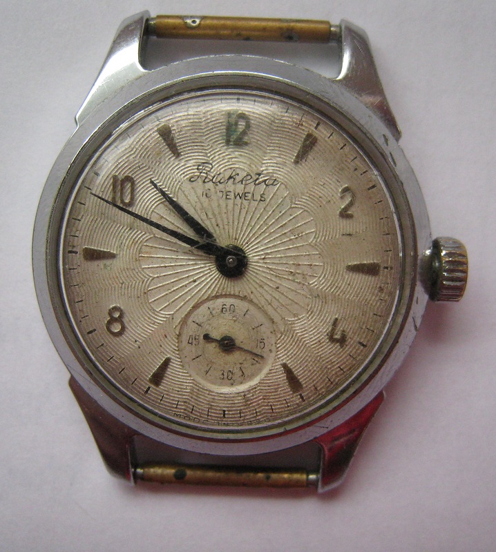

Буду ставить вот в этот корпус с этим же циферблатом:
правильные стрелки и ЗГ уже подобраны.

Фух! Ну да, у этого корпуса фиксация платины плоским кольцом, конечно же!
Значит это не увеличенный диаметр платины, это всего лишь увеличенная высота верхнего кантика платины, увеличенная как раз до этого колечка, на всю высоту механизма.
А я то думал, почему у моего даже дырок под фиксирующие винты нет.

Механизм 2603 на фото - 100% оригинал. Я не раз писал, что отличий от Победовского много. Платины одинаковые, механизмы лезут во все корпуса, а вот циферблаты по диаметру разные бывают. В корпусах делается проточка соответствующего диаметра под циферблат, чтобы механизм был зафиксирован. Штатно такие механизмы крепятся двумя винтами в маленькие корпуса и двумя пружинными кольцами в большие, как и 2609.
