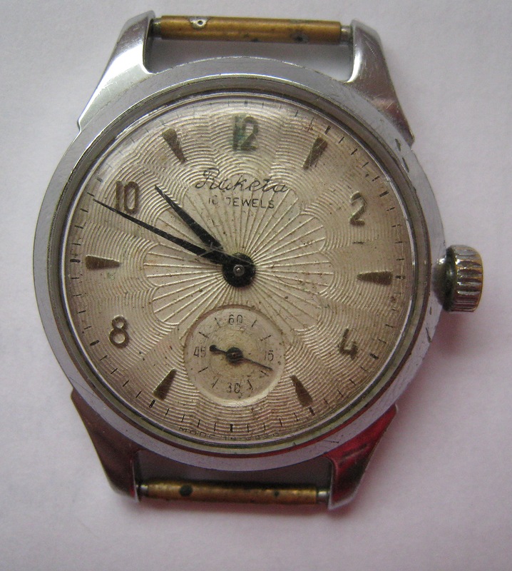

Johnitto 30.01.2012 23:27
Ракета 2603
Всем привет. Недавно попались интересные часики. Ракета на механизме 2603, 16 камней. Часы очень понравились, поэтому назрел вопрос. Стекло в часах просто никакое, только под замену. Хочется узнать где можно заменить стекло и сколько это будет стоить?
http://s009.radikal.ru/i310/1201/0a/4669177f3f1bt.jpg
Los1062 31.01.2012 00:34
Заменить может любой часовщик (при наличии стекла), как правило у запасливых часовщиков всегда найдутся подходящие стекла в загашнике.

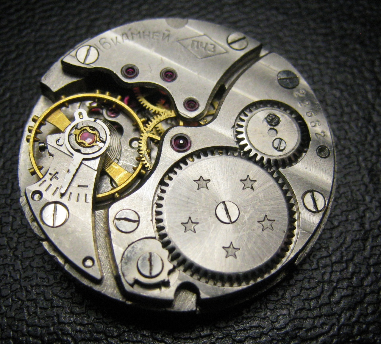

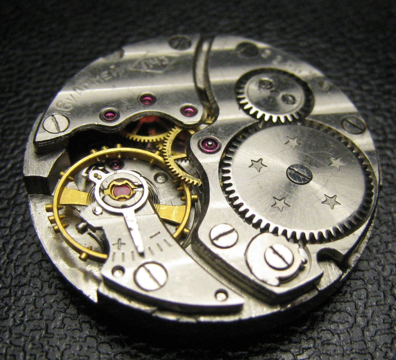

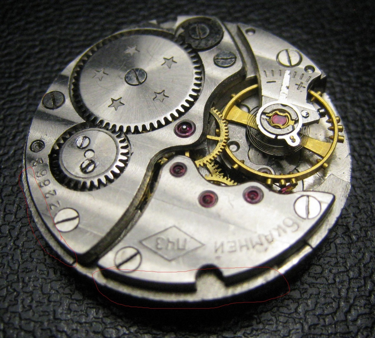

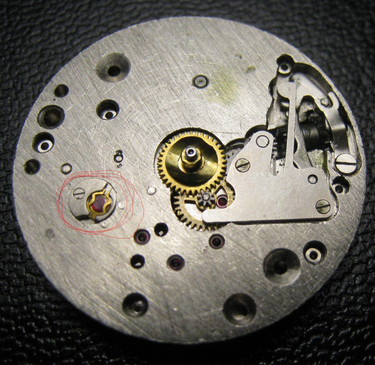

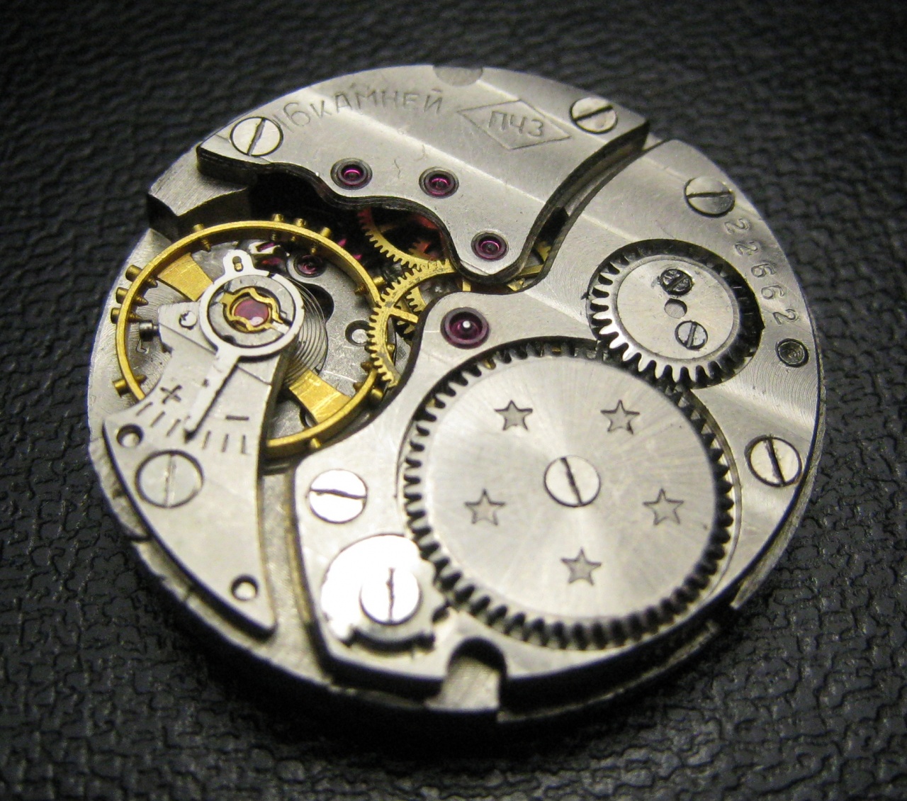

Уважаемые формучане реанимирую тему.
Механизм ПЧЗ 2603.
Обротите внимание на противоударное устройство со стороны циферблата:
Вложение 262008
и платина значительно выглядывает за мосты, и на мостах нет фаски:
Вложение 262004 Вложение 262005 Вложение 262006 Вложение 262007
Интересно Ваша мнение? это котлета?
ymba1 25.05.2012 02:44
А диаметр платины у этого агрегата какой?
У меня лежит такой, не знаю от какого корпуса, у него диаметр 26.8мм, а у всех остальных это диаметр верхнего ободка, как у зима, так и у нормальных.
harris1969 25.05.2012 08:37
Стекло я такое ставил на днях,см. тему МОЯ РАКЕТА ШЕДЕВР СТИЛЯ 60х,
обошлось в 100руб.
Инкаблок разумеется есть и со стороны платины,
диаметр у неё больше,т.к. механизм ставится с лицевой стороны,
затем ставится рант.
На моей РАКЕТЕ 2603,стоит уже мех с лого РАКЕТЫ и барабанное колесо
с лучиками.
samun 25.05.2012 08:42
"Инкаблок разумеется есть и со стороны платины," - ну он естественно должен быть это вить 2603, посмотрите какой он, он установлен в съемную пластину (такая пластина без инкаблока , а с зарисованным накладным камнем встречается механизмах на 2602) я встречаю такое впервые.
harris1969 25.05.2012 09:13
Что вполне нормально,т.к. на 2602 инкаблока нет.

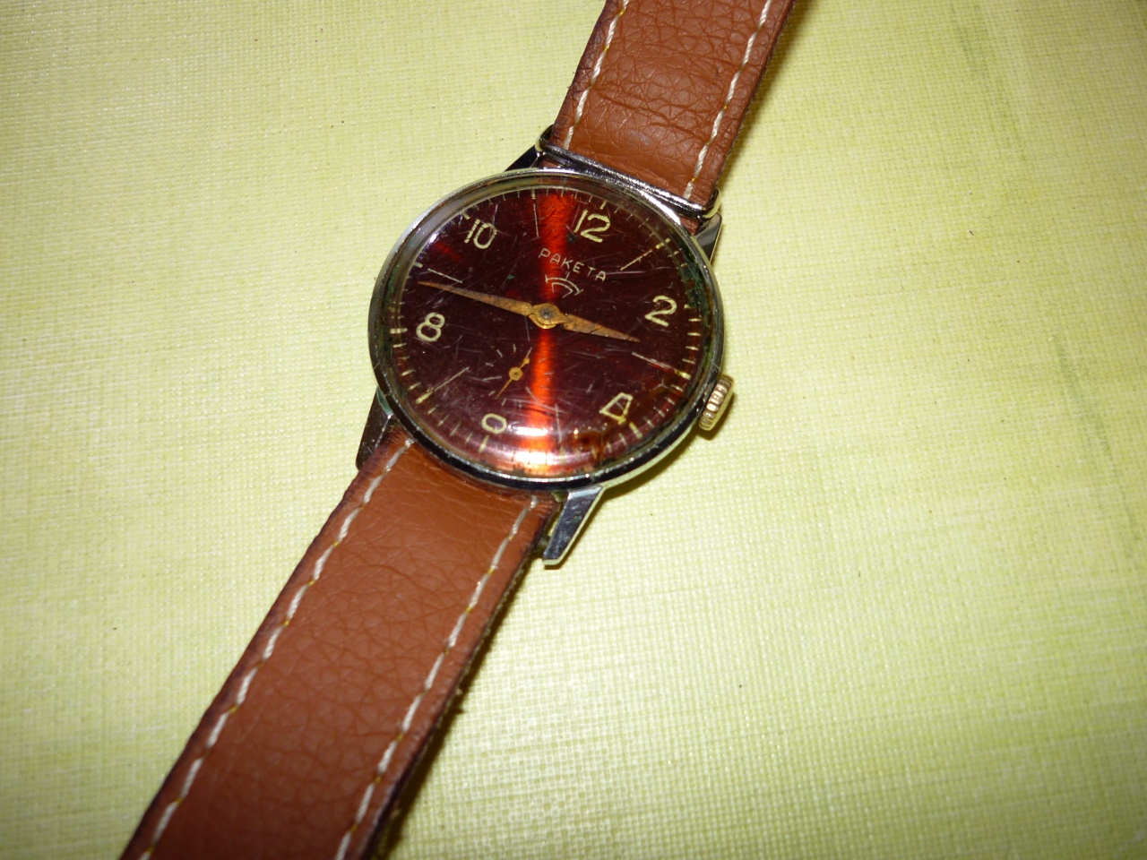

samun 25.05.2012 09:28
Вложений: 1
Ну собственно вопрос открыт котлета эта или нет?
или поставить на платину меньшего диаметра она у меня тоже присутствует.
Буду ставить вот в этот корпус с этим же циферблатом:
Вложение 262065
правильные стрелки и ЗГ уже подобраны.
ymba1 25.05.2012 14:01
Фух! Ну да, у этого корпуса фиксация платины плоским кольцом, конечно же!
Значит это не увеличенный диаметр платины, это всего лишь увеличенная высота верхнего кантика платины, увеличенная как раз до этого колечка, на всю высоту механизма.
А я то думал, почему у моего даже дырок под фиксирующие винты нет.
dmvt1 25.05.2012 14:32
Механизм 2603 на фото - 100% оригинал. Я не раз писал, что отличий от Победовского много. Платины одинаковые, механизмы лезут во все корпуса, а вот циферблаты по диаметру разные бывают. В корпусах делается проточка соответствующего диаметра под циферблат, чтобы механизм был зафиксирован. Штатно такие механизмы крепятся двумя винтами в маленькие корпуса и двумя пружинными кольцами в большие, как и 2609.
