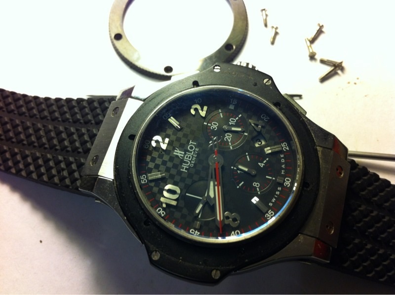

Приветствую. С циферблата отлетела цифра, подклинила секундную стрелку. Решил ее вынуть, но не могу вытащить ключ перевода стрелок из механизма.
Подскажите!

Вал в положение перевод стрелок и чуть надавите на подавку ,рядом находится на мосту с валом ,видите там чуть как бы засверлено .Когда поставите цифру ,дайте на отверстия направляющих чуть клея ,снизу циферблата .Затем после всех манипуляций вал устнавливайте обратно на некоторых моделях сам станет на некоторых нужно чуть надавить на подавку .Но такими вещами должны заниматься мастера .Могут перескочить рычаги и кулачковая муфта вывалится в сторону при установке без чувства ,придется разбирать часы частично лезть к ремонтуару, чтоб поставить на место кулачковую муфту или заводной триб .Так что лучше устанавливать вал в положении циферблатом вверх когда муфта на рычаге висит и заводной триб упирается сверху .
короче если нет опыта работы с часами идите ради бога в мастерскую ,тем более работа с внешним оформлением .Намацаете там пальцами или нацарапаете по циферблату .Это же вам не Победа .Я чувствую что вы даже не понимаете куда лезете и как без следов поставить цифру отвалившуюся .

Спасибо большое. Я знаю что на большинстве так вынимается, но в моем случае что то держит, не идет при нажатии. Проблему решил частично, освободил сам часовой механизм от корпуса и через щель между циферблатом и корпусом вытряхнул единичку. Секундная стрелка пошла, позже обращусь в мастерскую.

кстати, в 7750 (настоящем) вал лучше вынимать в положении завода
иногда резиновое уплотнение головки с высохшей смазкой не дает вынуть вал из корпуса - было такое на копии Хубло с Мийотой внутри - любые манипуляции с головкой были затруднены, после смазки уплотнения силиконом все стало как по маслу
