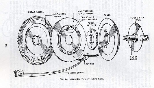

В традиционных фузейниках для этой цели использовался "вспомогательный завод"(maintaining power)

Что до сочетания фузеи и ремонтуара постоянной силы - такое я вижу впервые. Обычно используют или одно, или другое. Видимо, как сказали, для демонстрации возможностей фирмы, красоты и поднятия цены
