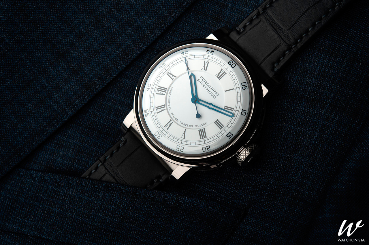

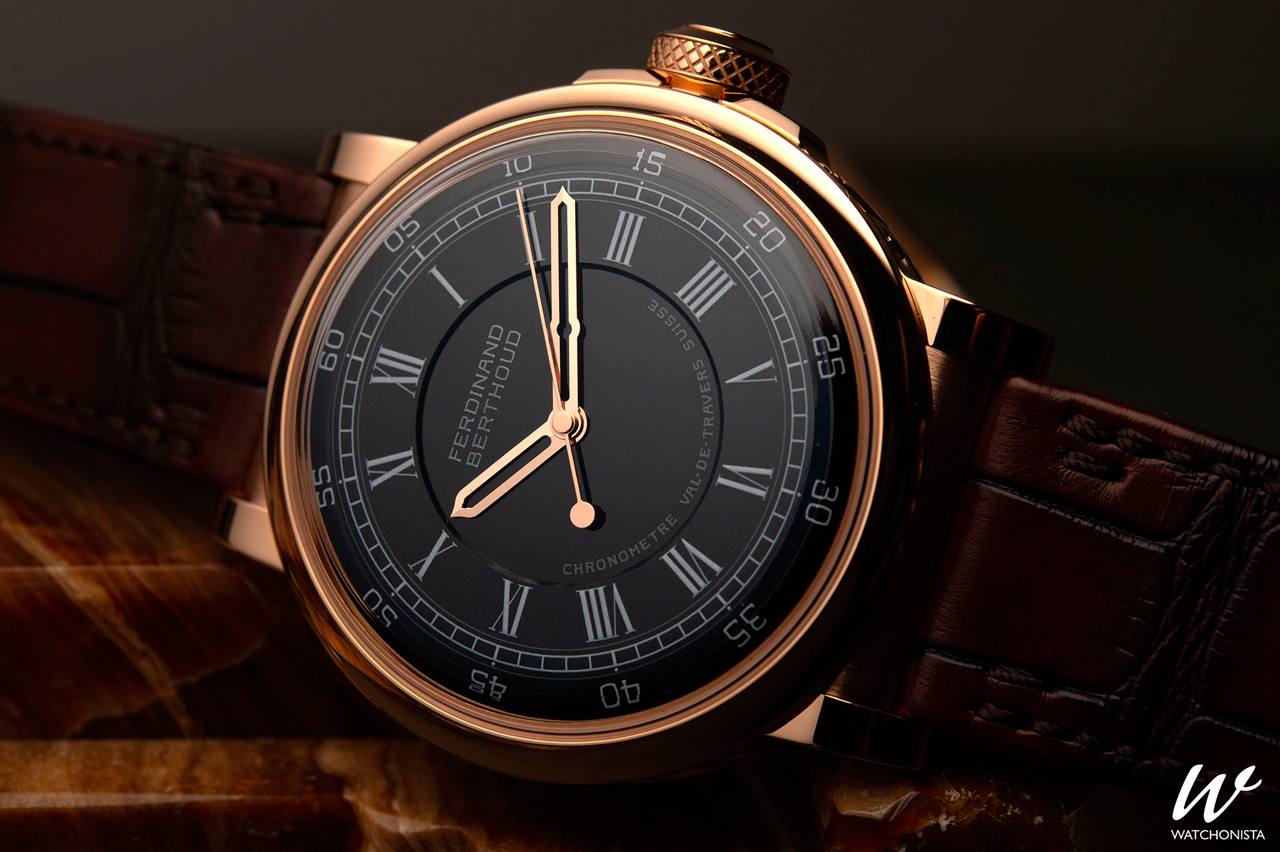

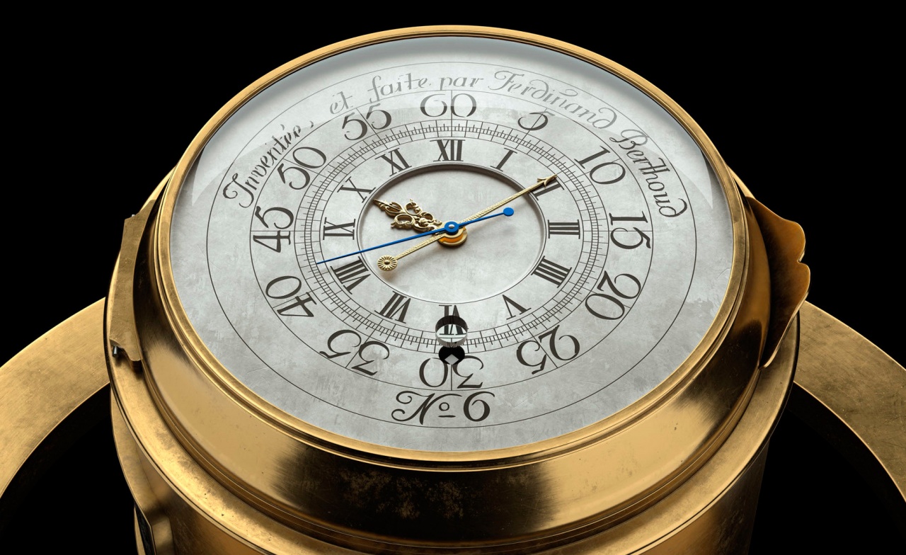

Ferdinand Berthoud - относительно «молодой» бренд, но он носит имя одного из самых выдающихся часовых мастеров 18 века. Фердинанд Берту много лет трудился над усовершенствованием точного хронометра, пригодного для плавания в море, и после успеха его морских часов № 6 и № 8 в 1770 году он получил от Людовика XV официальный титул «Часовщик короля и Морского флота». Спустя двести пятьдесят лет одноименный бренд представляет новую коллекцию, вдохновленную «Морскими часами Berthoud № 6» - Chronomètre FB 2RE.

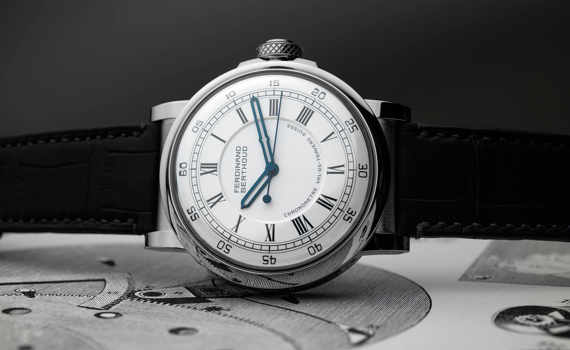

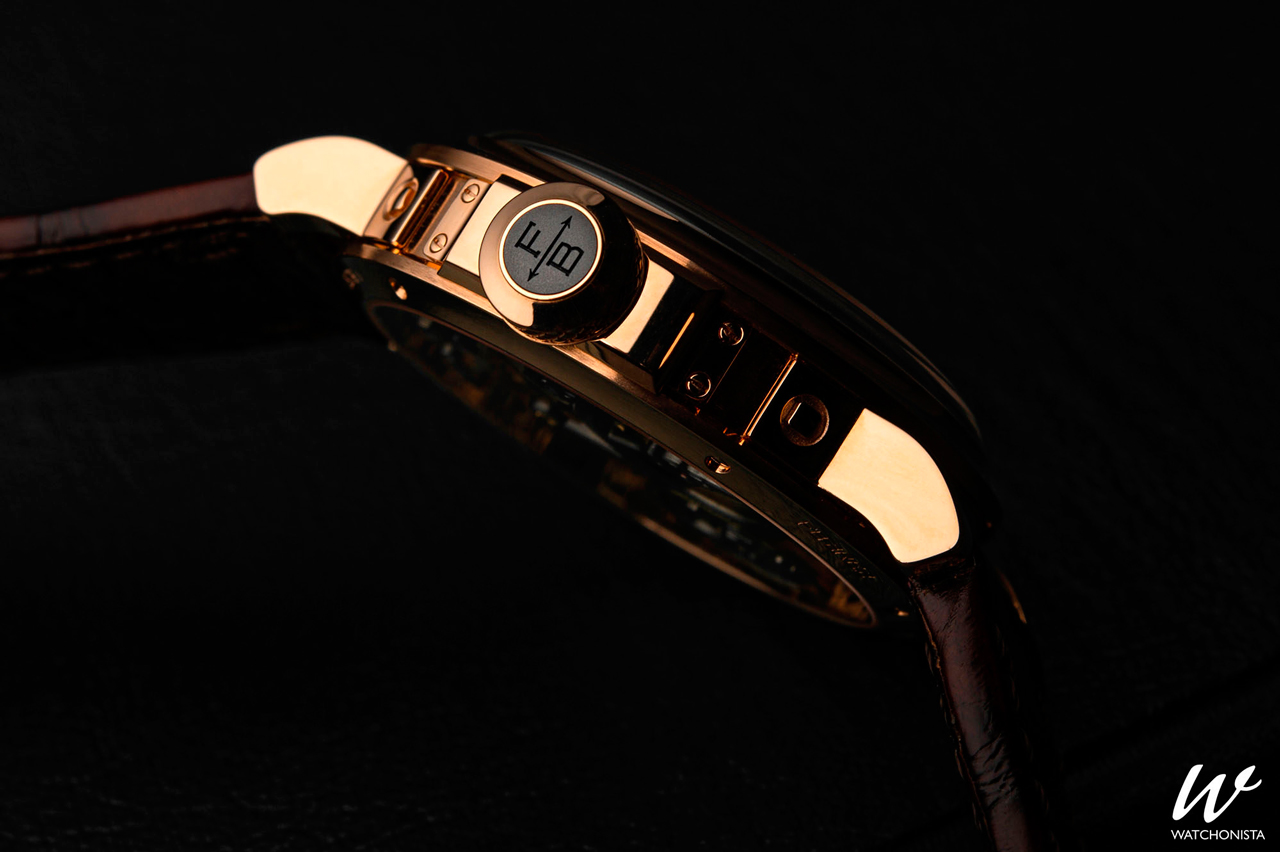

Круглый корпус часов диаметром 44 мм, выполненный в стиле корабельных хронометров, изготовлен из белого или розового 18-каратного золота. Вогнутый безель обрамляет купольное сапфировое стекло, на боковой поверхности корпуса в районе 10-часовой отметки установлена пластина с прозрачной вставкой, позволяющая рассмотреть особенности конструкции механизма. Крупная заводная головка с рифленой поверхностью украшена логотипом компании на торце. Корпус часов водонепроницаем до 30 метров. Время отображается на эмалевом циферблате в технике Grand Feu, на котором римские цифры обозначают часы, а арабские - минуты. Конструкция циферблата двухуровневая, со слегка утопленной центральной частью. Основа циферблата выполнена из антимагнитного металла, что позволяет отказаться от необходимости наносить контр-эмалевое покрытие на заднюю часть циферблата для предотвращения его деформации. Ажурные стрелки, напоминающие своей формой кинжалы, выполнены из 18-каратного золота. В модели с корпусом из белого золота, золотые стрелки имеют синее CVD-покрытие.

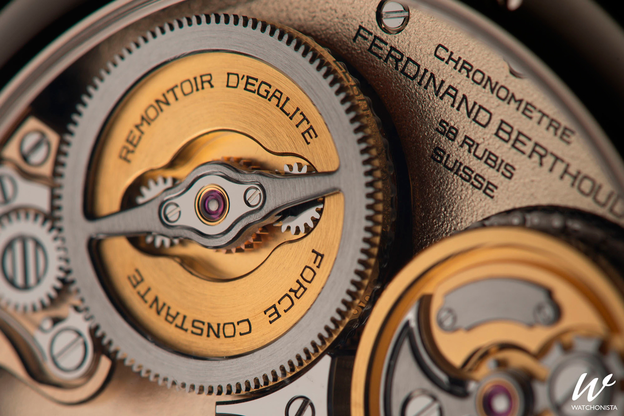

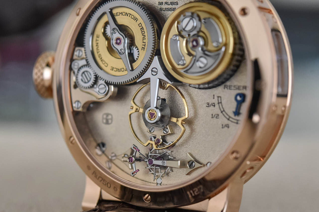

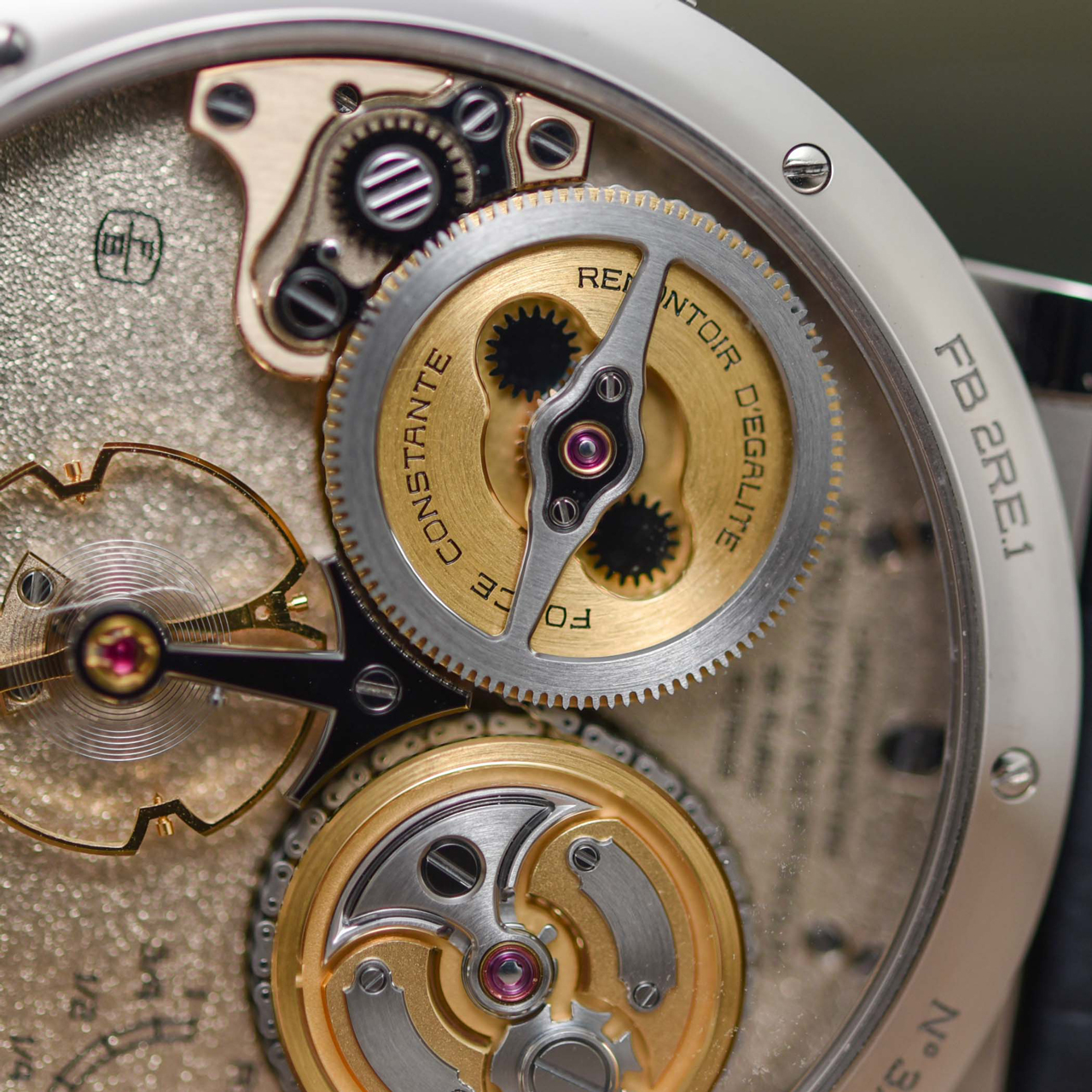

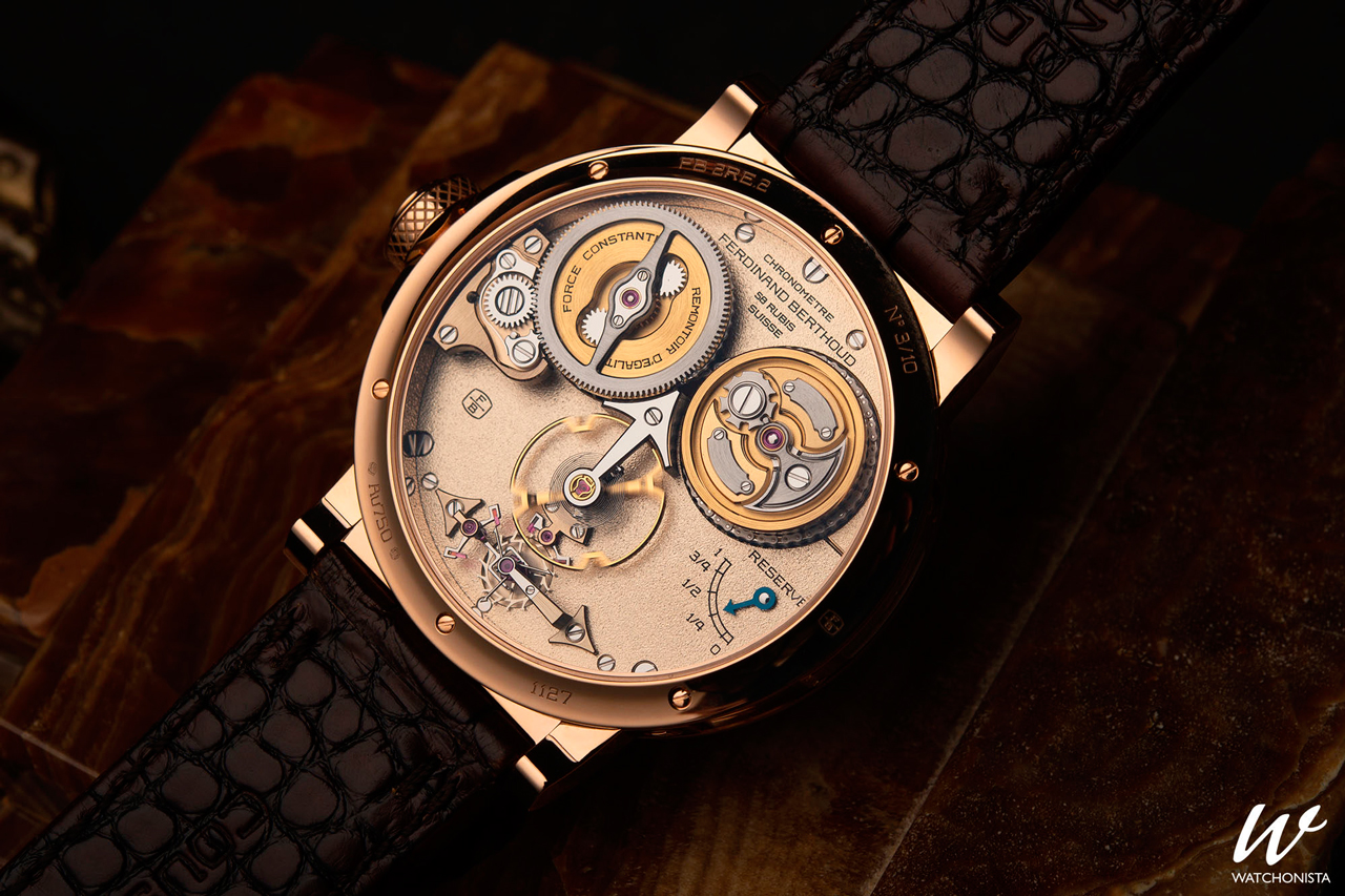

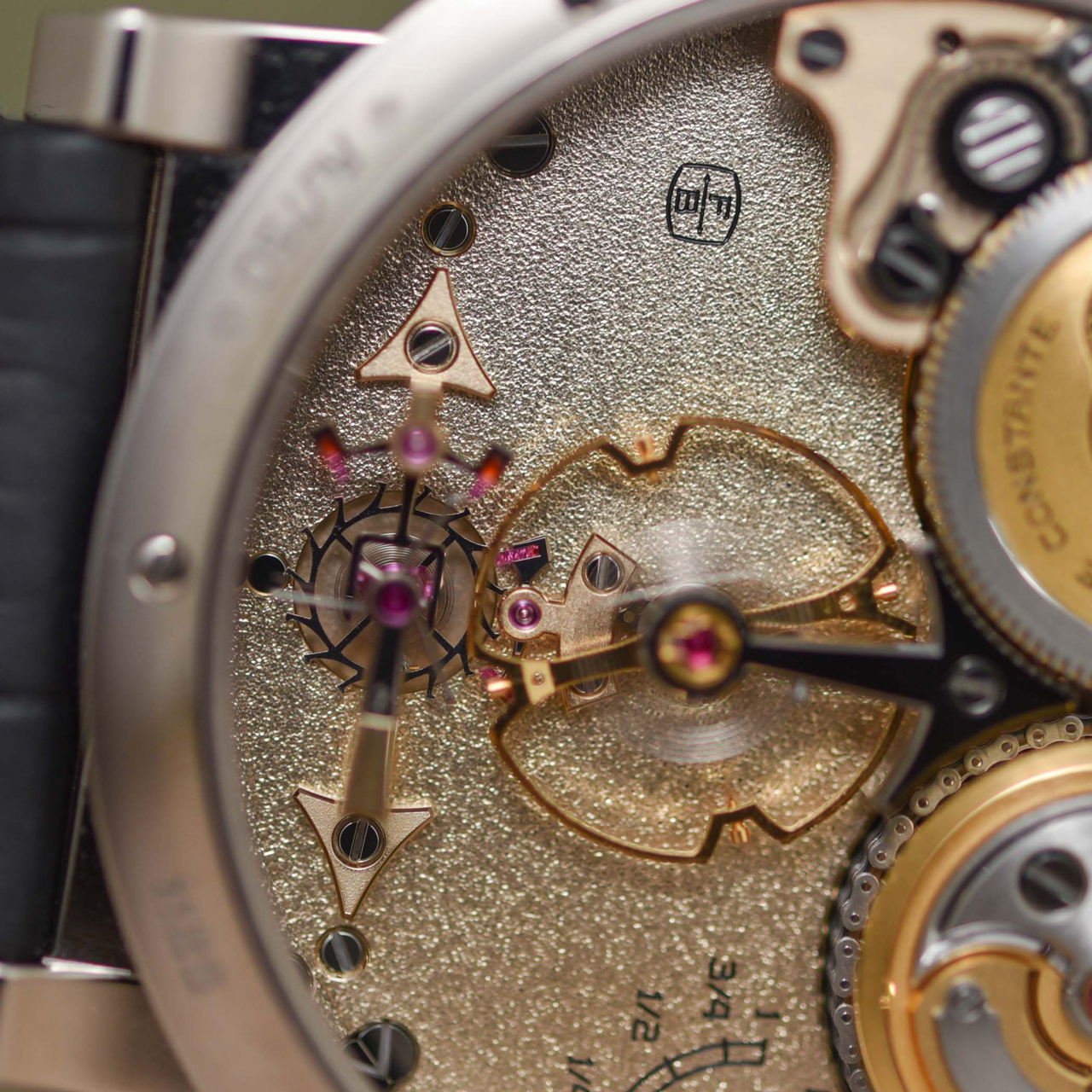

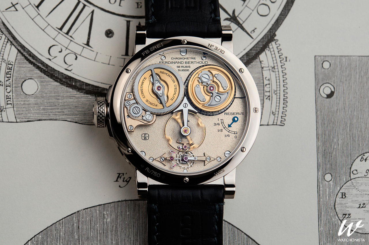

Прозрачная задняя крышка открывает вид на, без сомнения, главную достопримечательность часов: великолепный механизм с ручным заводом Calibre FB-RE.FC, сочетающий в своей конструкции цепную фузею и «remontoir d’égalité» - устройство постоянного усилия. Фузея в форме шкива конической формы соединяется с барабаном заводной пружины цепью. В боковой поверхности конуса выточена спиральная канавка, в которой лежит цепь. При полностью заведенной пружине цепь полностью намотана на фузею, по мере раскручивания пружины цепь перемещается на барабан, при этом радиус огибания цепью конической поверхности фузеи плавно увеличивается и передаточное число между барабаном пружины и фузеей растет, компенсируя уменьшение крутящего момента, развиваемого заводной пружиной. Геометрия канавки фузеи рассчитана таким образом, чтобы крутящий момент, передаваемый через шестерню фузеи на главную колесную систему часов, оставался постоянным. При заводе часов цепь перематывается с барабана заводной пружины обратно на конус фузеи, при этом усилие завода также остается постоянным, и заводящий часы не чувствует момента наступления полного завода. Чтобы избежать обрыва цепи, в механизме используется ограничитель, выполненный в форме Мальтийского креста, который не только препятствует обрыву цепи, но и регулирует уровень завода пружины таким образом, чтобы использовался наиболее эффективный его диапазон.
После механизма фузеи в дело вступает «remontoir d’égalité», который накапливает определенное количество энергии в дополнительной волосковой пружине. Каждую секунду он доставляет на баланс абсолютно равнозначные энергетические импульсы, результатом чего является постоянная амплитуда и высокая точность частоты колебаний баланса. Принцип совмещения фузеи с устройством постоянного усилия «remontoir d’égalité» Берту применял в своих корабельных хронометрах, объясняя его необходимость тем, что фузея хоть и поддерживает крутящий момент на постоянном уровне, но при сцеплении зубьев в колесной системе из-за микронеровностей поверхности зубьев возникают колебания, которые и компенсирует «remontoir d’égalité», доводя точность хронометража до максимальных значений. Также в калибре FB-RE.FC реализован принцип «мёртвой секунды» (dead-beat seconds) – секундная стрелка перемещается дискретным шагом, как в кварцевых часах, что обеспечивает более четкое и точное считывание времени.
Calibre FB-RE.FC, сертифицированный COSC в качестве хронометра, состоит из 1200 деталей, включая 58 камней, работает на частоте 2,5 Гц (18 000 пкч) и обладает запасом хода 50 часов. Чтобы сосредоточить внимание на основных элементах механизма, была применена промежуточная платина из матового серебра, на которой и расположились балансовое колесо, спусковой механизм, «remontoir d’égalité» и механизм фузеи, справа от которого можно увидеть индикатор запаса хода. Отделка калибра выполнена в лучших традициях Haute Horlogerie. Новая коллекция выпущена двумя ограниченными сериями - 10 экземпляров из белого золота и 10 из розового золота. Часы комплектуются ремнем из кожи аллигатора с пряжкой, соответствующей материалу корпуса. Цена составляет 210 000 швейцарских франков.

Носить их нужно задней крышкой наружу. Очень красивый механизм.

Увидел первую фотку, реакция: «ух ты, какой циферблат красивый!»
Потом пригляделся, это старинная ключевка
У современных циферблат : «ну, норм»
Почему нельзя было просто сделать циферблат как в станинных часах?

Мех очень классно смотрится, а верх как-то обыденно.
