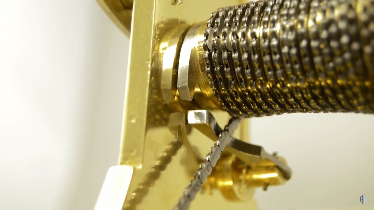

Мальтийский крест убирает экстремумы, поддерживая уровень завода на средне-оптимальном уровне
Мальтийский крест здесь нужен чтобы вовремя остановить барабан и не допустить схода цепи с канавки в улитке при заводе до упора. Обычно в фузейниках используется рычажный стопор, здесь использовали мальтийский крест (красиво наверное). Сама пружина в барабане фузейника и так никогда не заводится до упора, и не распускается по конца, это достигается правильным расчетом улитки и длины цепи.
Рычажный стопор:
Вложение 3265849Вложение 3265856

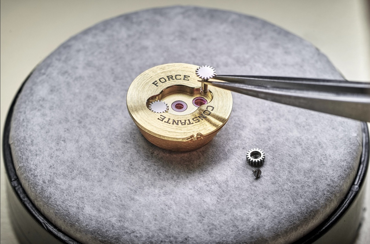

Планетарный редуктор, встроенный в улитку - больше присущ современным наручным фузейным механизмам, он позволяет сохранить крутящий момент на ангренаже во время завода барабана, и не дать часам остановиться.
Вложение 3265860

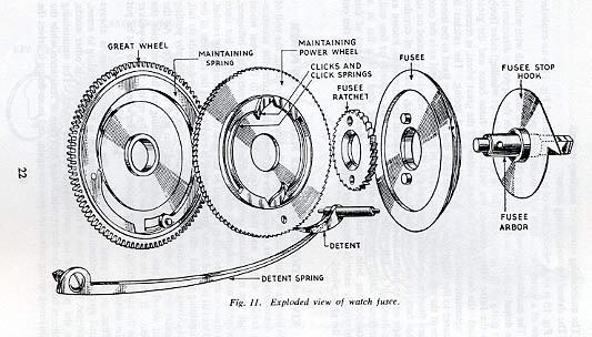

В традиционных фузейниках для этой цели использовался "вспомогательный завод"(maintaining power)
Вложение 3265859
