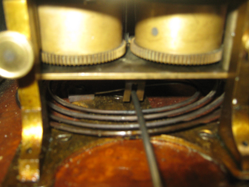

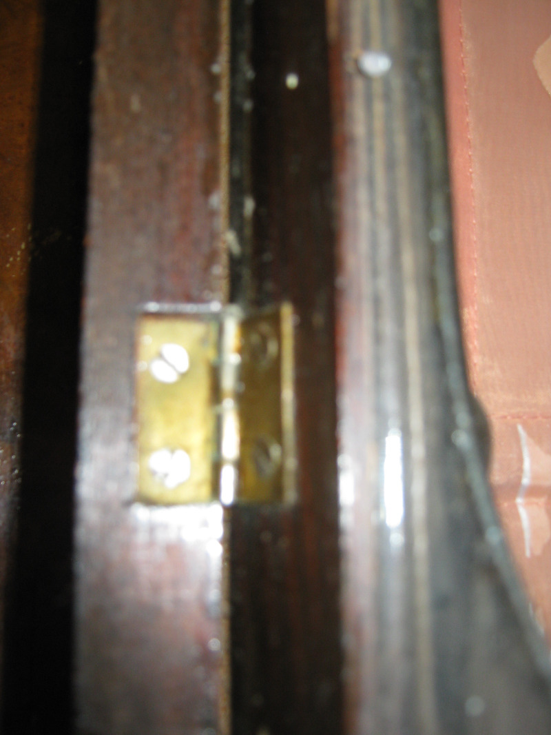

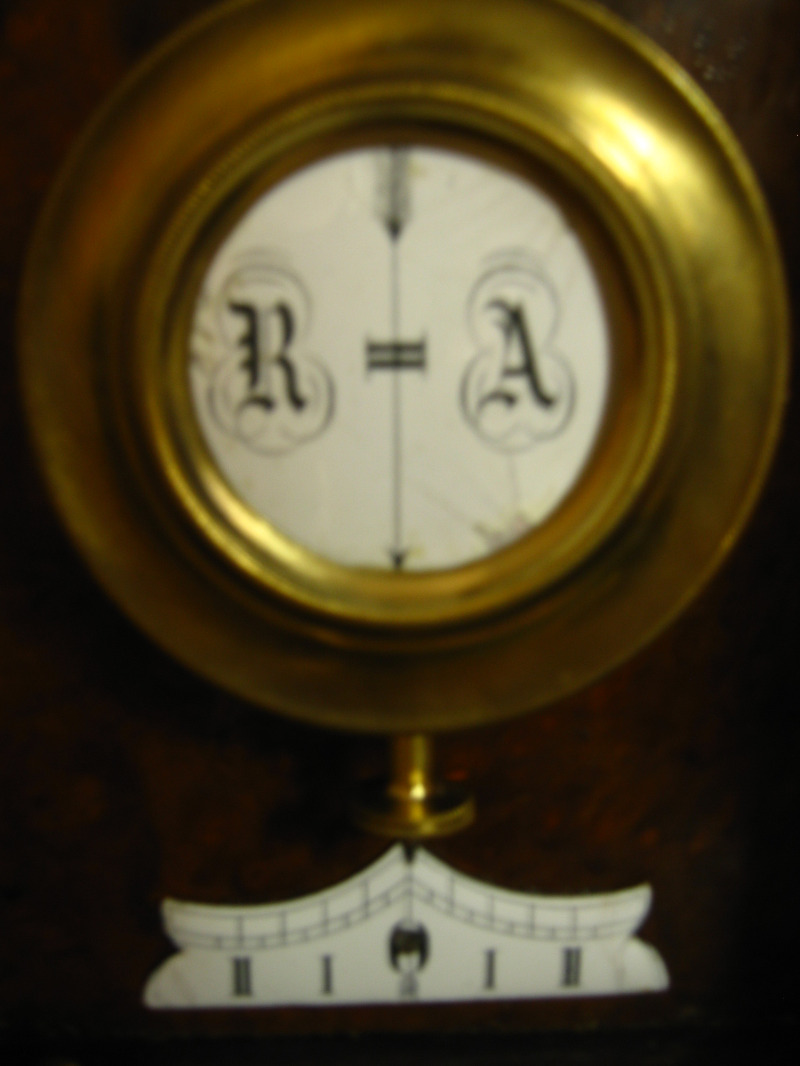

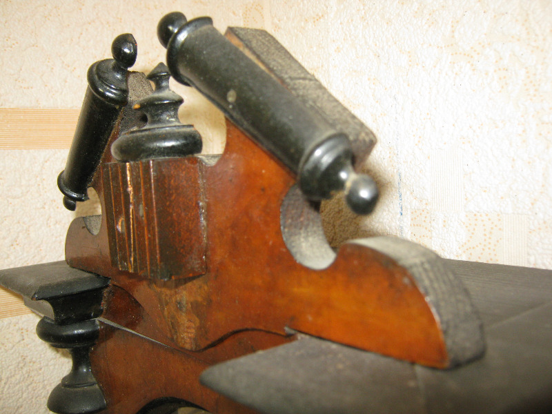

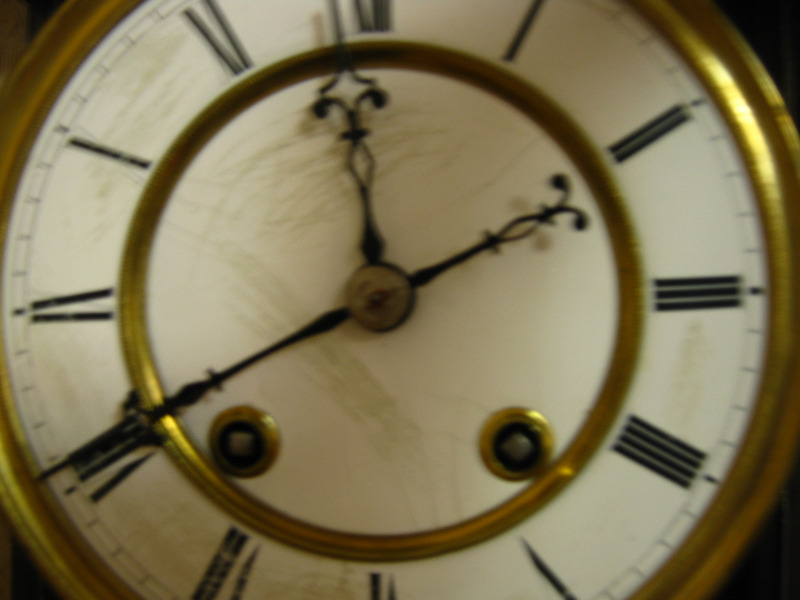

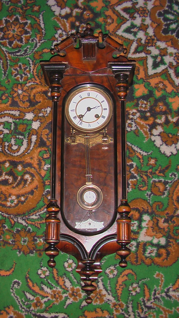

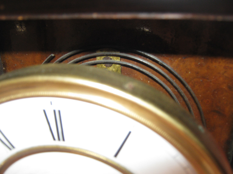

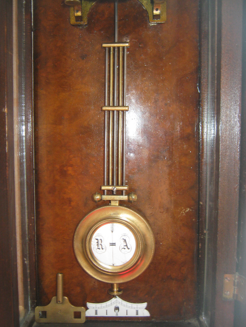

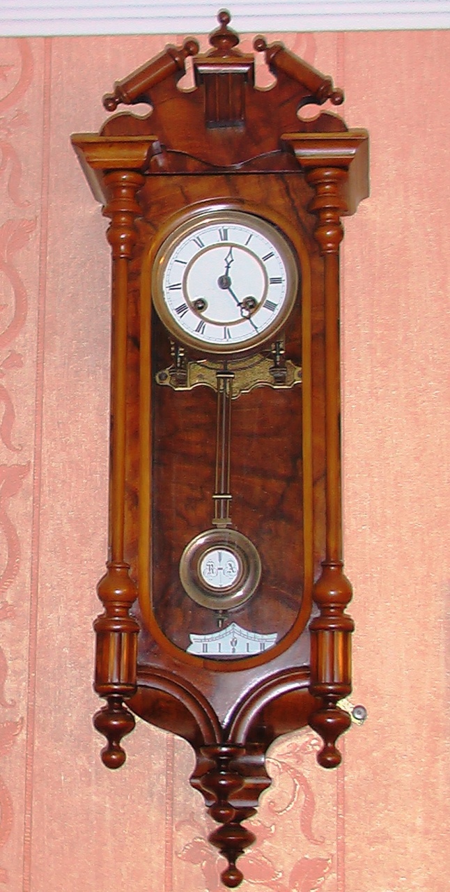

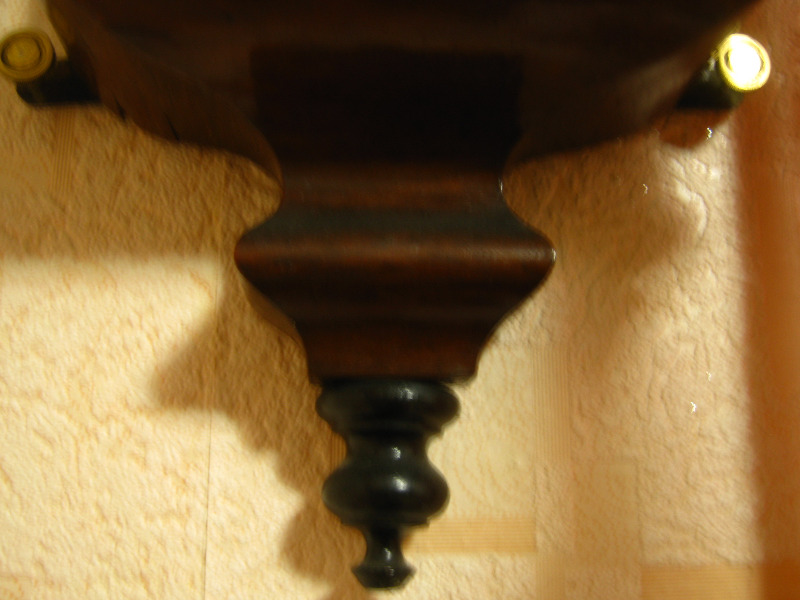

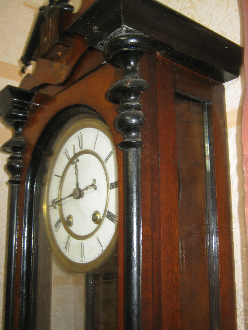

Есть вот такие часики. Хотелось бы понять чьи, какой год, хоть примерно, фирма и страна производитель. На мехе никаких клейм или надписей кроме номера ничего не говорящего. Мне напоминают "Ленцкирх", но ... не уверен. Часы в довольно убитом состоянии, хочу их отреставрировать, но... стоит ли? Да и реставрация в немалые денежки встанет.

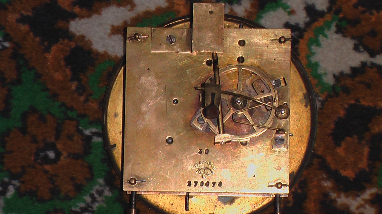

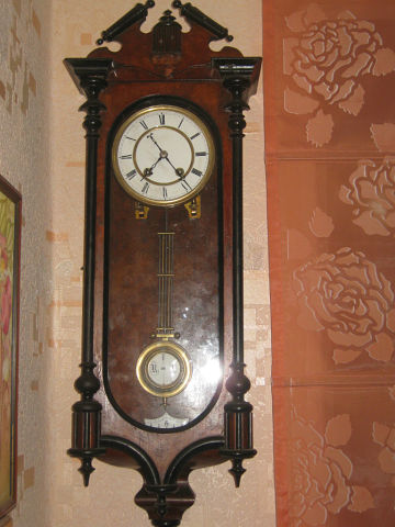

Посылаю Вам свои для сравнения. Лензкирх. Они миниатюрные. До рестоврации( снимок 2 ) и после. Одни утверждают, что они стали выглядеть лучше. Но есть и другое мнение...Номер 270078, а значит были выпущены в 1876 г.
С уважением Олег Давидович.

Спасибо, Олег! Однако я чего не пойму. Они ж и до реставрации были в отличном состоянии, зачем была реставрация, чего реставрировали-то? Корпус имею ввиду.
А вообще с моими один в один. Олег, а что значит миниатюрные? Мои 75 см. в высоту.
Олег, извините. Я сейчас посмотрел Ваш альбом с часами и там очень хорошо видны все утраты на корпусе. Теперь стало понятно что пришлось реставрировать.

Уважаемый bindiuqnik, определять происхождение часов по внешнему виду корпуса дело не благодарное, можно сильно ошибиться. Для определения производителя нужно видеть фото механизма.

Так суть в том, что часы не у меня, я тоже вижу только их фото. Хозяйка боится шевелить часы вообще, они на ладан дышат, так она говорит. Посему сфотать мех нет никакой возможности. А я хочу их приобрести и отреставрировать, отсюда интерес, имеет ли смысл, стоящие ли.

На мой взгляд стоящее.
Часы в полном оригинальном комплекте, никакого новодела не видно, судя по форме стрелок вполне могут оказаться от Лензкирх.
Я бы забрал и отреставрировал.

по крайней мере механизм с цельными платинами, хорошего качества
фото 2 и 3 - фото разных циферблатов, на часах циферблат с 3-го фото

Одно могу сказать, что скоба крепления и маятник соответствуют тем, которые производила фирма Ленцкирх. Фото механизма подтвердило или опровергло бы это утверждение. Я ведь об этом писал в вашей теме об этих часахЧто за часики такие?. Зачем плодите дубли вашей темы? И что это за фото циферблата, которое явно не от этих часов? У вас там что, залежи Ленцкирхов?

Фирма Ленцирх выпускала несколько моделей часов высотой приблизительно 50 см, часть из которых по стилистике похожих на часы стандартного размера. В вашем случае это часы Олега Давидовича.

И это тоже верно. Вот тот корпус, который на фото, выполнен по технике, которая отличается от техники корпусов Ленцкирх. Скорее всего, этот корпус приобретался компанией Ленцкирх у сторонних производителей. Если при снятии скобы крепления механизма вы не обнаружите дополнительных отверстий от планки другого производителя, тогда на 99,99% эти часы - комплектные Ленцкирх. Ну и механизм, само собой, должен быть этой фирмы.

Ув. Игорь, я не плодил дубли, я элементарно запутался в навигации сайта. Просто забыл где уже писал на эту тему ну и вот, повторил. Прошу пардону - возраст. Про циферблаты непонятно самому, то что она мне присылала то я и выставил здесь на форуме. Сам вижу что они разные. Я понял, что из этих снимков больше выжать ничего не удасться. И на этом спасибо. Всем ответившим большое спасибо!!! Бум брать.
Да, а вот она мне еще номер сообщила № 116450. Если это на самом деле "Ленцкирх" то какой может быть год выпуска?
