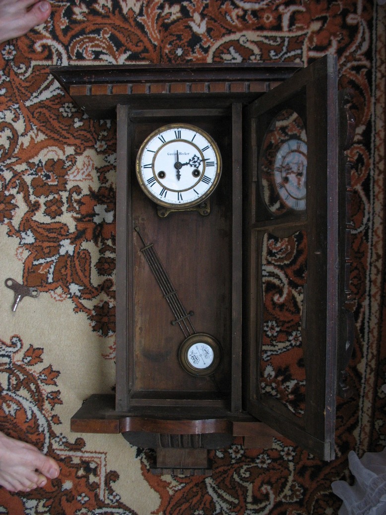

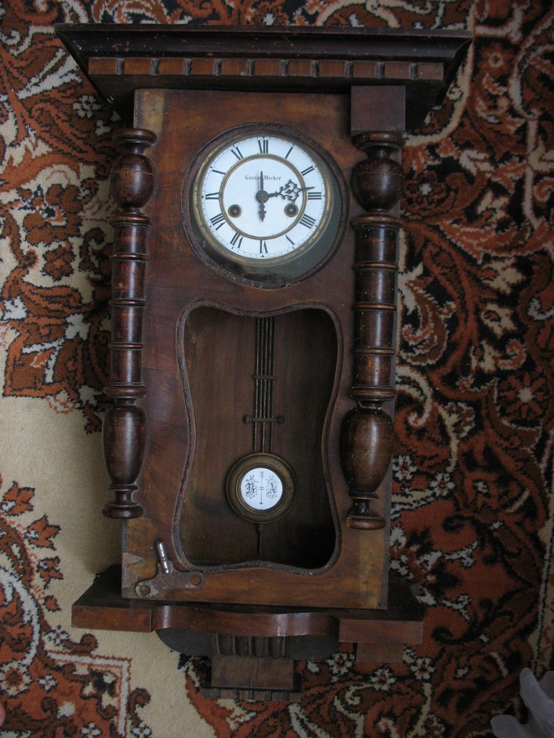

Имеются настенные часы Gustav Becker. Возможно кто-небудь мог бы поделиться информацией по ним. В частности интересует время выпуска и что было сверху (может иллюстрация у кого есть -- шишечка там была, или что другое). К сожалению, отдал в ремонт корпус и механизм, поэтому серийный номер сообщить сейчас не могу. Какую приблизительно стоимость может иметь этот аппарат?

Повториться никогда не поздно, но в данном случае это, боюсь, будет лишним. Я не берусь утверждать, но, честно говоря, сомневаюсь, что корпус ваших часов был изготовлен на фабриках GB. Слишком уж грубая в плане стиля работа. Несовпадение размеров окна под циферблат и самого циферблата механизма, опять же, говорит о том, что механизм и корпус "не начинали жизнь вместе". Попросту говоря, этот корпус, хоть и такой же антикварный, но от других часов.

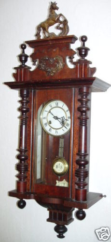

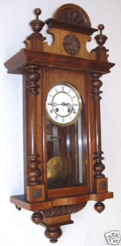

А так, по комплектности, посмотрите сколько разных корпусов и комплектаций выпускала фабрика того же GB в 1912 году: http://www.any400day.com/1912GB/clocks.htm
Стандартной компановкой для таких часов с корпусом в стиле эклектики будет следующая: сверху корона, шишки (сверху и снизу разные), снизу хвост с шишкой.

Не мучайтесь, просто выберите, что вам ближе по душе, так и лепите. Эти часы, в принципе, так и делались изначально. Они не были хитровыношены или умнозадуманы супер-пупер дизайнером. Их делали обычные работяги для обычных работяг. Это доступные фабричные часы, они выпускались миллионными тиражами. И, в виду огромного разнообразия изначальных вариантов, вы врятли теперь найдете фото точно таких же комплектных часов.
По дате выпуска, думаю, что до первой мировой.

Сразу даже и не подумал про то, что корпус и механизм могли быть "сведены" вместе. Мне казалось, что из-за старости корпус "просел" или что-либо в этом роде.
Честно говоря, хотелось бы восстановить часы в том стиле (пусть даже и грубовато-простецком), в котором они были задуманы мастером (возможно, кустарным). Поэтому и задумался -- корону сложную не приткнуть к простому корпусу. В каталогах же куда более изящные корпуса А без короны каким-то незавершенным выглядит образ...

Сложную корону делать и не надо (да и сложно это), а вот те, что на фото, чем не нравятся?

2Олег:
Мне кажется, что в отношении этих часов говорить про "антикварный бизнес" не приходится. Дело в том, что эти часы попали ко мне от моего дедушки (семейная реликвия, если хотите). В деревне они пролежали долгие годы (или десятки лет) и в суверенной Беларуси точно не попадали в руки "бизнесменов".
Поэтому я склонен думать, что "свели" вместе корпус и механизм самое позднее -- в межвоенный период. К сожалению, истории этих часов не знаю (попробую выяснить все возможное в ближайшее время). Вероятно, это дело рук кустаря, который просто собрал часы из того, что было под рукой для продажи где-нибудь на рынке 2-й Речи Посполитой. Как вам такая гипотеза?

Нормальная гипотеза, возможна и другая. Корпус выглядит кустарным, а значит, скорее всего, не привозной, а сделанный на месте. Учитывая драконовские пошлины на часы в сборе, действовавшие в Царской России, могу предположить, что часы были собраны из привозного механизма и местного корпуса в начале 20 века (до первой мировой). Все точки над i мог бы расставить серийник механизма, жаль, что его мы не знаем.

В данном корпусе стоял другой механизм, с циферблатом 180мм, но по какой-то причине его заменили на другой с цифером 150мм.
Как вариант могли поменять только цифер, что мало вероятно.
