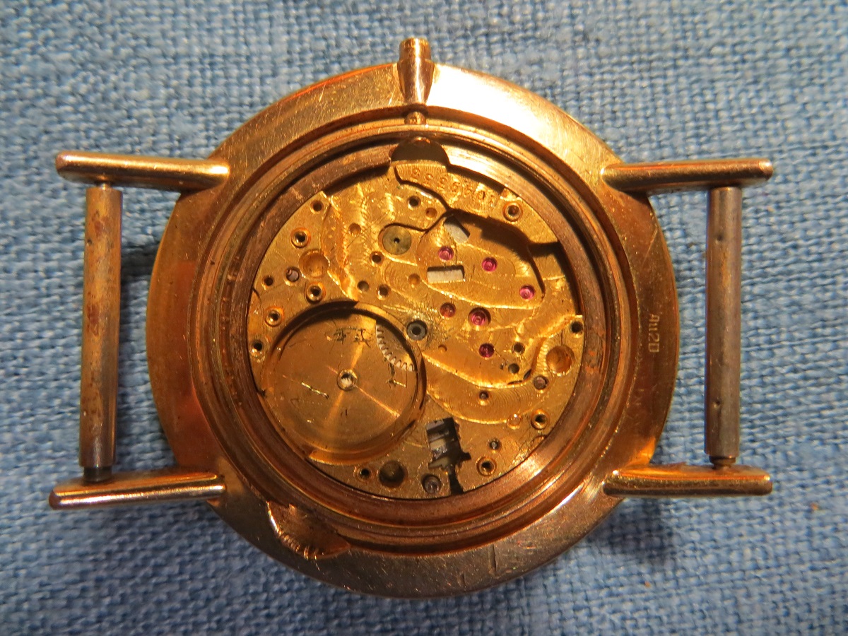

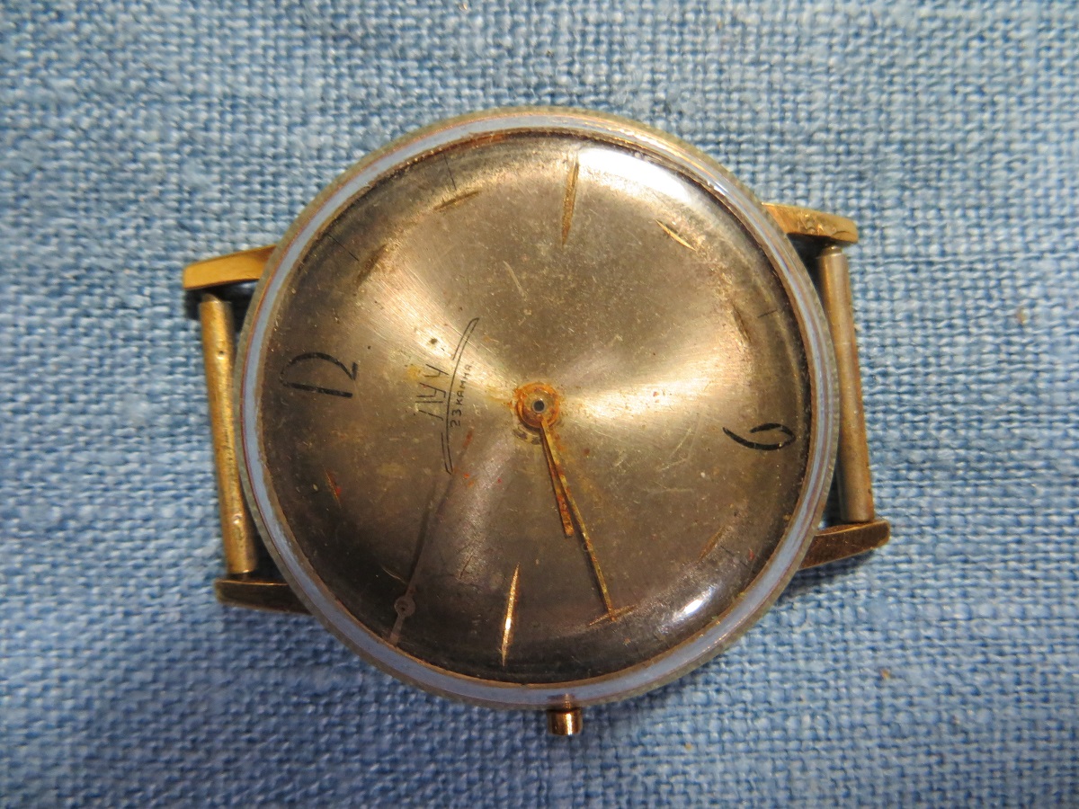

Помогите, подскажите!! Как вытащить механизм из часов Луч??
Подскажите, как можно извлечь механизм из этих часов?

корпус раскалывается на две половинки, стекло стоит в ободке присмотритесь там есть паз куда вставить инструмент.

Спасибо.
А потом как корпус соединять?

снимаете рант со стеклом, вытаскиваете мех. с циферблатом, обратно все также..рант просто защелкивается.

Спасибо большое.
