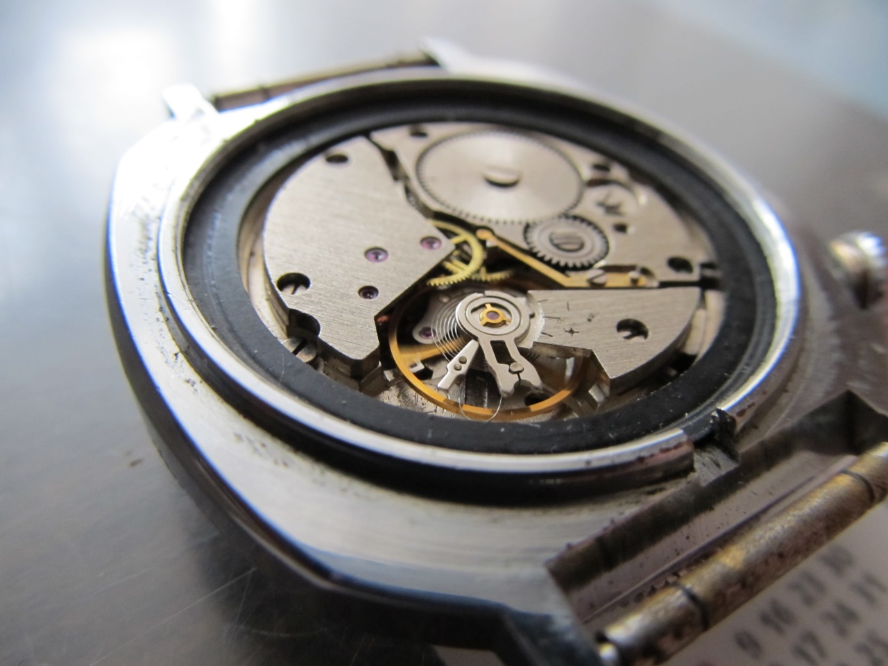

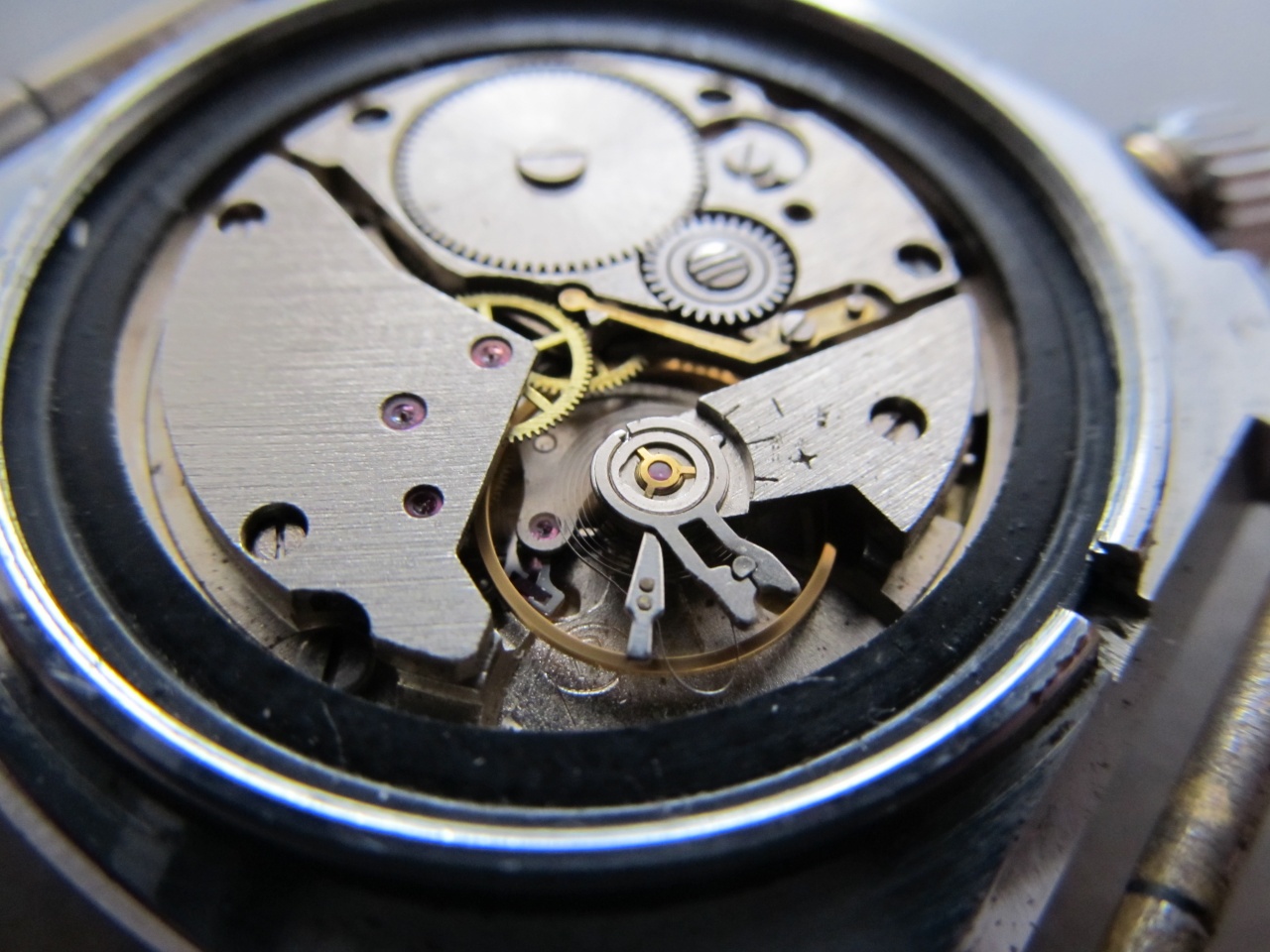

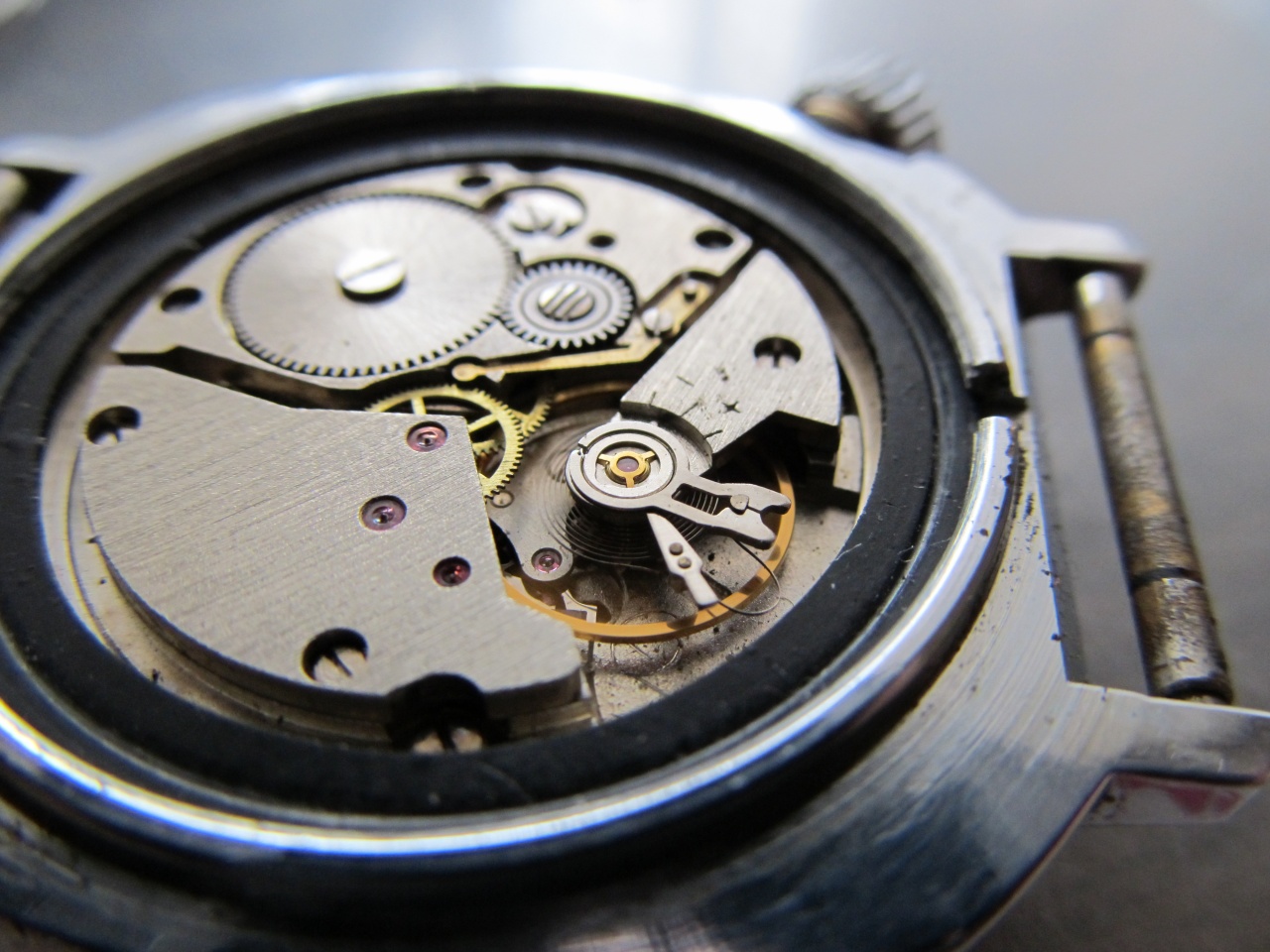

как исправить командирские спешат. Можно исправить дома или нести к мастеру?

Уже к мастеру, вы погнули волосок (спираль), сами не исправите.

Сдвигая градусник, вы смяли волосок - он петлей торчит между градусником и регулятором выкачки. Расправите и вернете на место - Ок, нет - к мастеру.

сдвинуть градусник подальше от выкачки, чтоб петля распрямилась и вернуть на минус, следя за волоском, тоб петля не получалась. Он вроде не заломлен - может вернуться в прежнюю форму.

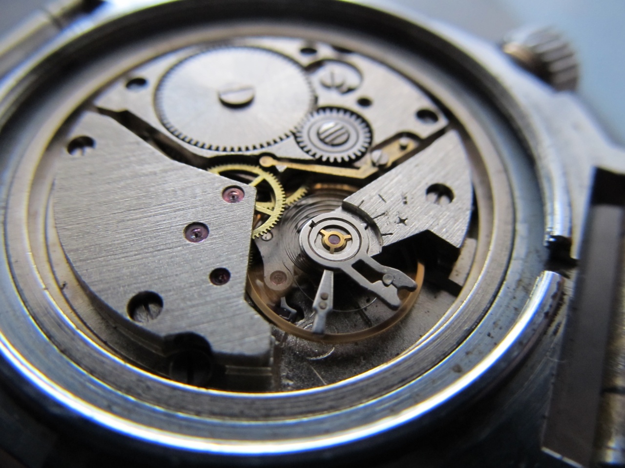

ну как исправил? что дальше делать?

А дальше, к мастеру! Спираль баланса испорчена, да и почистить механизм не мешало-бы.

Ну, спираль еще можно выправить (но не самому!), но эти черные "цяточки" под балансом как бэ намекают, что механизм нужно чистить

Лучше бы не исправляли! Теперь однозначно к доктору. Ремонт по сравнению с тем, когда часы просто спешили, уже вырос раз в пять! На будущее: не стоит делать вещей, о которых не имеете представления и нет инструмента. Вот я, например, никогда не возьмусь удалять человеку аппендикс, даже за деньги!
