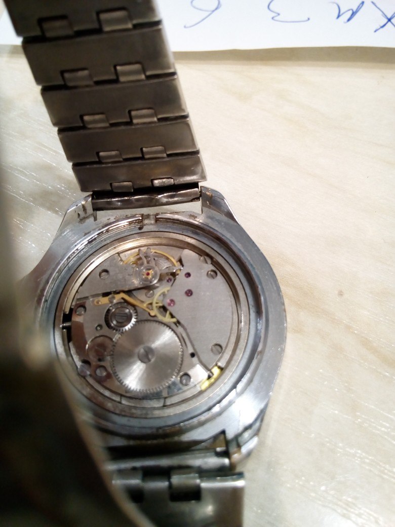

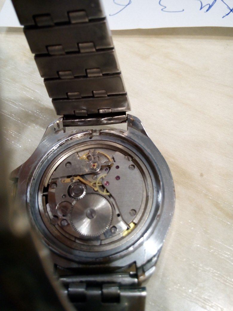

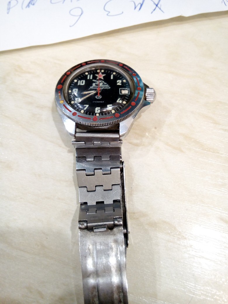

Нашел дома старые дедовы Командирские часы.Заводятся и идут стабильно,но у них в минуте примерно 55 секунд.Механизм в таком состоянии.Что делать?

У Вас волосок спирали баланса слипся, возможно намагничены.

Если у часов в минуте 55 секунд -они за сутки убегают вперёд на 2 часа или около того,это уже не размагничивать надо а отдать часы в мастерскую на репассаж .По фото плохо видно спираль баланса сильно сдвинута в сторону относительно оси ?
Покрутил немного градусник,теперь в минуте 58 секунд.А сколько примерно этот репассаж стоит?

Покрутил градусник туда-сюда,в результате остановился на крайнем - положении.После этого они отказывались идти,но все же запустились от раскачки маятника иголкой.Теперь в минуте вроде бы 60 секунд,но где то 4-5 минут погрешности за сутки все же набегает.Но по сравнению с изначальными двумя часами спешки-колоссальный прогресс.И 500 рублей сэкономил
