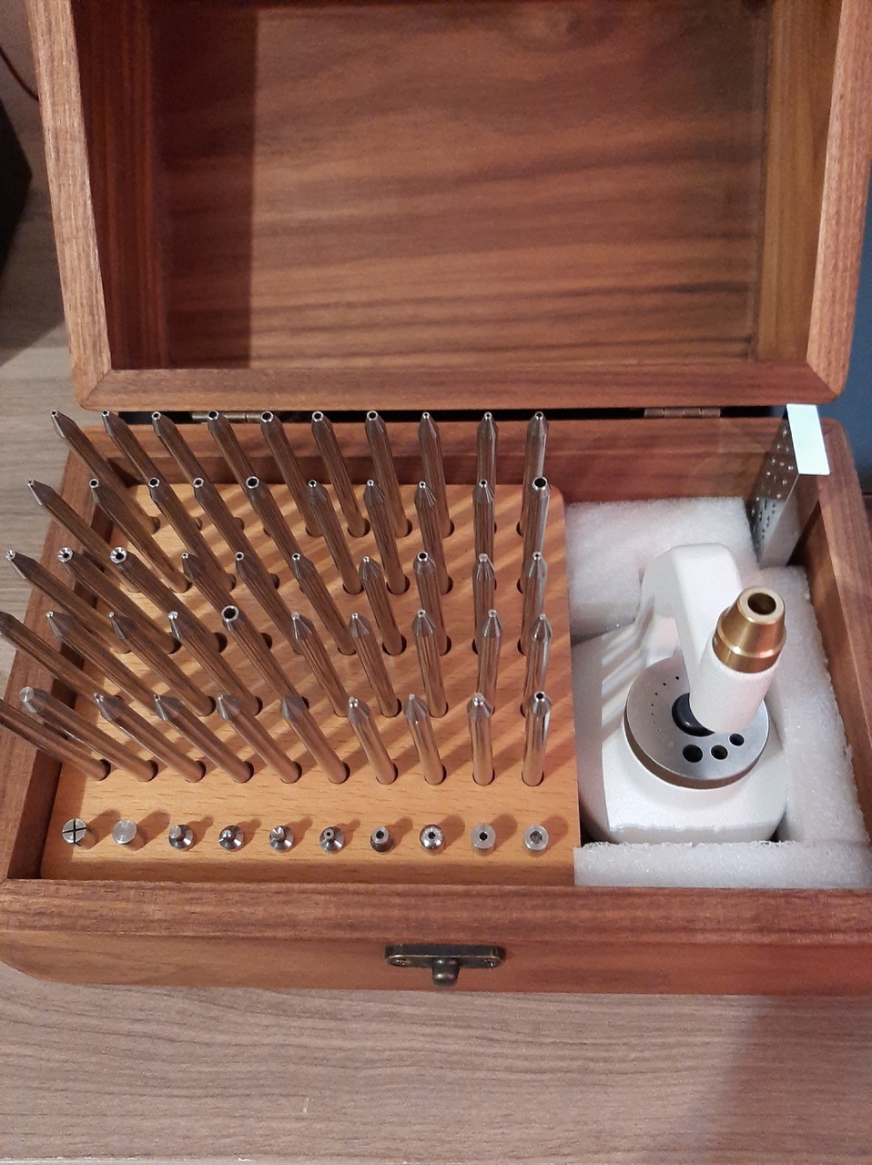

Здравствуйте! Я новичок в ремонте, но не совсем новичок просто уровень начальный. Вот приобрел себе потанс клон bergeon 5285.
Мне интересно для каких конкретно операций он предназначен?

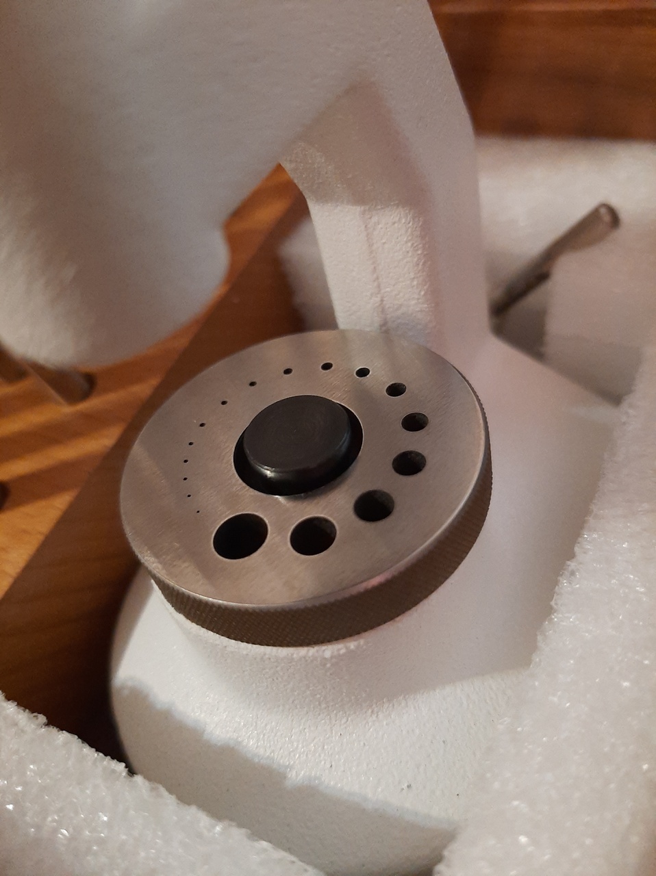

Ещё один момент, пуансоны входящие в комплект реально хорошие, каждый одинакового размера выполнены без каких то дефектов и всё ровно и хорошо. Но там есть ещё несколько типо матриц или зёрнышек, которые по идее должны вставляться в круглую матрицу( нитбанк ) на самом потансе, но не все они подходят. Это брак считается?
И сколько вообще должно быть потансов, что бы можно было ставить новые оси в колеса, двигать камни, и что ещё можно делать посредством такого инструмента как потанс?
Это созданная тема мною первая, приношу свои извинения если как то не так создал.
Это фотографии инструмента про который идёт речь.

вам нужно почитать инструкцию к потансу например K&D, Moseley или подобному, там разъясняется для каких операций что используется.

У вас очень простой инструмент. В основном он предназначен для работы с деталям и узлами часового механизма закреплёнными под углом в 90 градусов. Основная задача этого приспособления-работа с цилиндрическими частями часов. Такими, как трибы и полотна колес, балансовое колесо и его ось, различные другие сочленения часов. Соединить, и закрепить детали между собой -основное предназначение этого инструмента.

Спасибо, да для колес брал на будущее учиться, оси ставить и ещё что то. Для баланса мне кажется нужен с нижним ( пуансоном или матрицей которая единичная, что бы обод как на весу был) на этом обод легко погнуть, ну или просто принаровиться надо и отверстия подбирать лучше.

Для работы с балансом, конечно лучше приобрести и изготовить отдельные вставки-пуансоны, либо использовать отдельный независимый нитбанк подбирая отверстия с минимальным зазором между осью и отверстием инструмента.. Это необходимо, чтобы колесо баланса можно было свободно вращать и расклепка была равномерная с минимальным биением после процесса.
