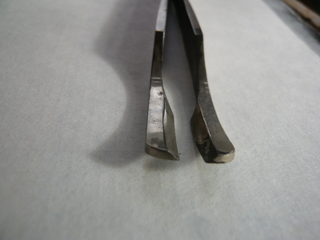

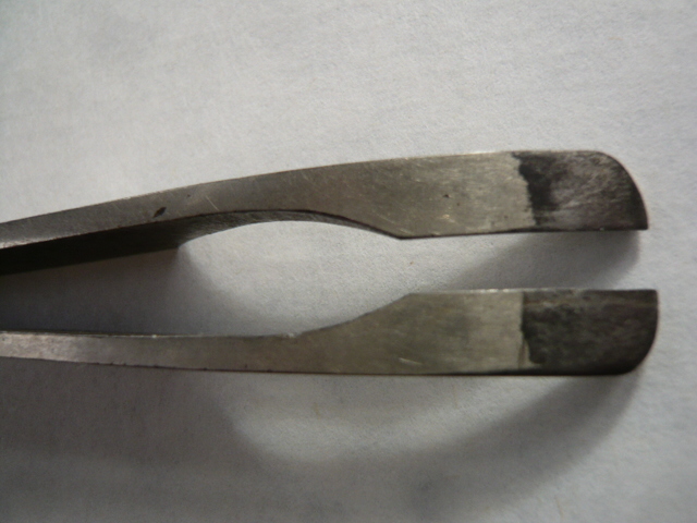

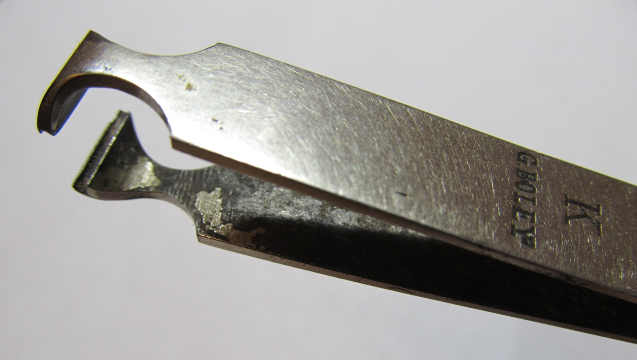

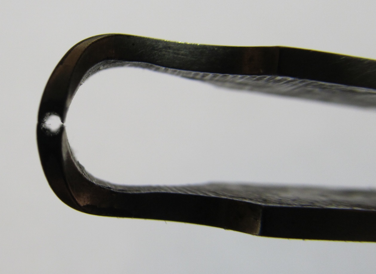

Для чего этот инструмент?
Доброго времени суток. Подскажите, что это за инструмент? Стрелки снимать?

Да, стрелки снимать.

Мне кажется это неверно. Не для стрелок инструмент. Вот минутный триб - самое то.

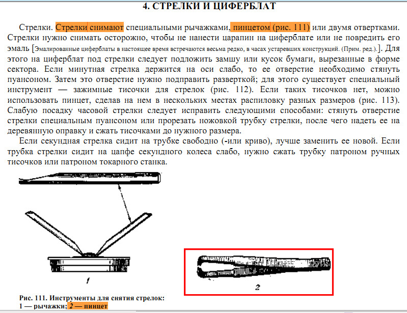

Спасибо. Кажется нашел. И.С. БЕЛЯКОВ, С.Е. КРЕПС, П.Д. СУРИН, «РЕМОНТ ЧАСОВ», Госбытиздат, Ленинград, 1964 г.

ну разве что толстые стальные кондовые стрелки им можно снимать
большинству современных наручных стрелок этот пинцет загнет края, нужен специальный стрелкосъемник

Сообщение от GRANDX Посмотреть сообщение
Вложение 873088
Это совершенно другой пинцет. У Вашего ширина какая? Около сантиметра? Вот этим пинцетом и нужно хватать какой-нибудь цилиндрический предмет сантиметровой длины. Типа заводного вала. Но никак не стрелки.

Может быть он служит для полировки головки винтов? В ложбину брать винтик за резьбовую часть и точить головку о образов?

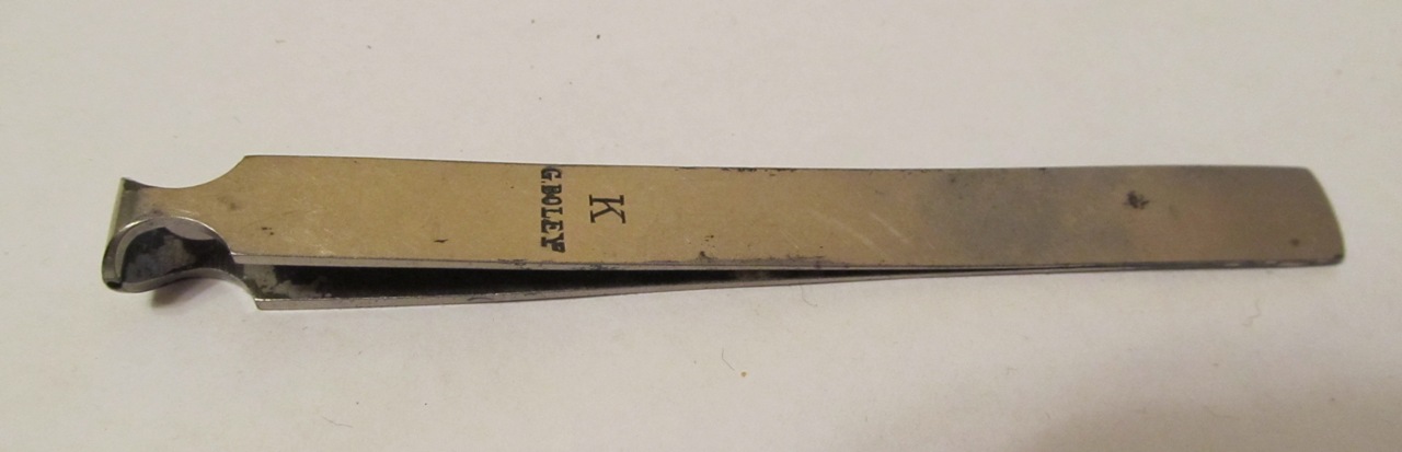

Добрый день, всем!
Не нужно гадать, Boley пинцет типа "К" предназначен для снятия стрелок. Не забывайте, это пинцеты изначально были изобретены во время карманных часов когда стрелки были исключительно из стали. Кстати, этот тип пинцетов все еще делаются, нажмите здесь.
С уважением, Душан

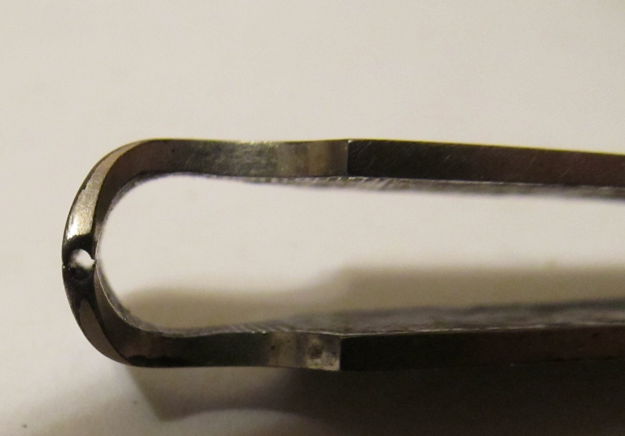

Очень удобно снимать им стрелки, я себе сделал самодельный помиатюрнее

А этот потрудился немало.
