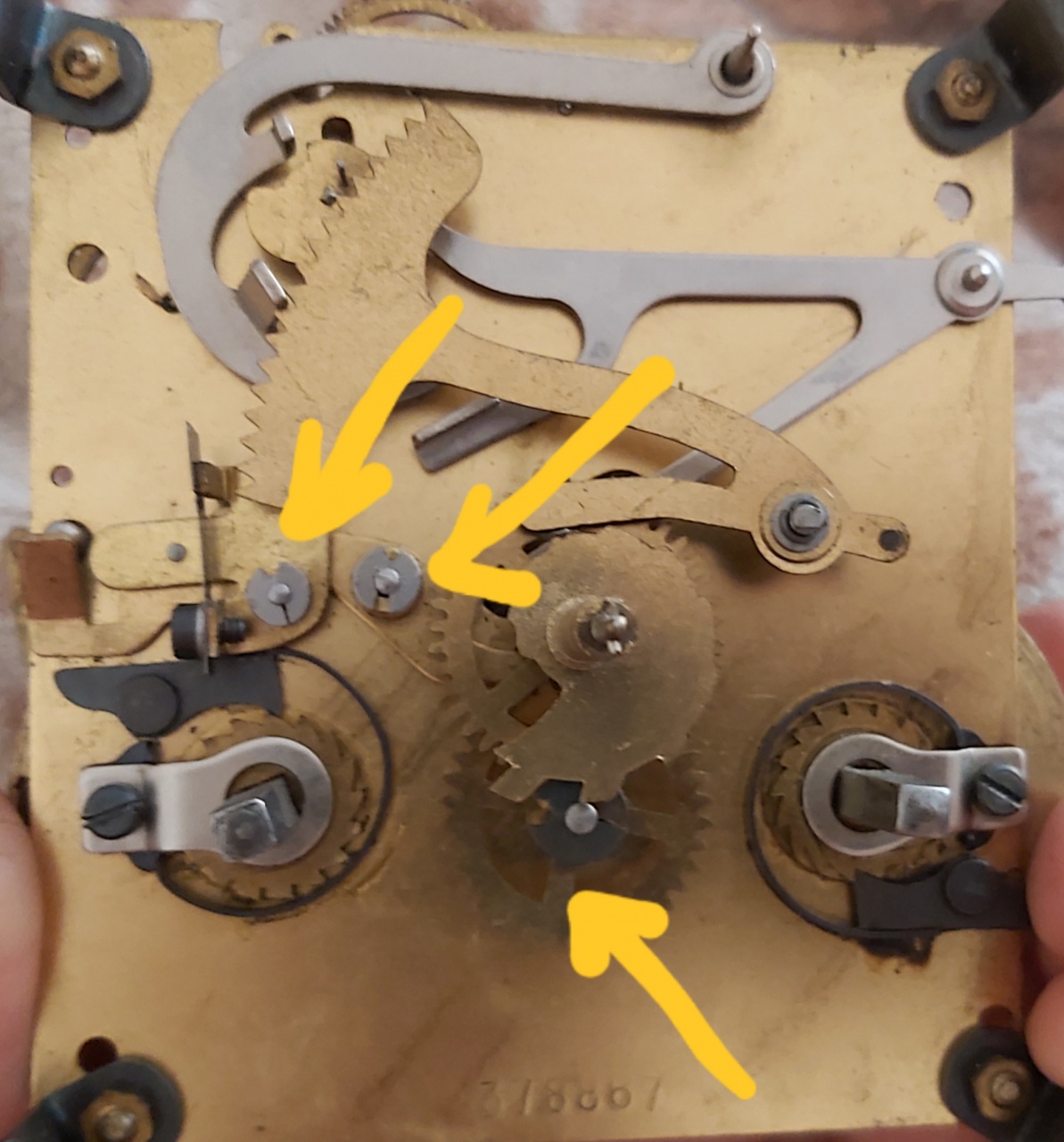

Всем привет.
Помогите понять как снимается такая вот фиксирующая шайба, и заодно как устанавливается.
Спасибо.

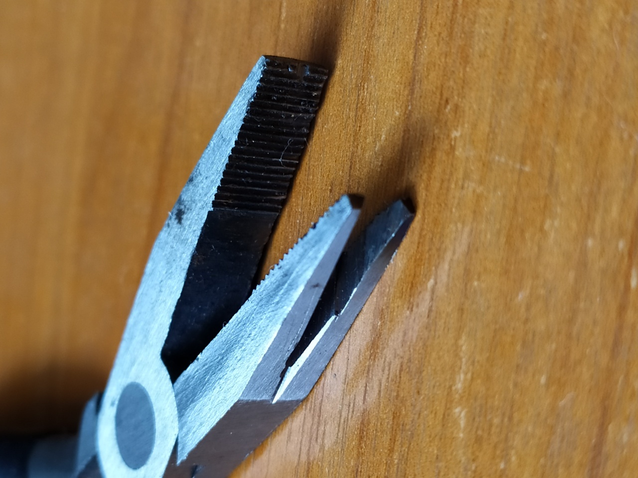

Добрый день, я сам сделал съемник - дремелем паз в миниатюрных пассатижах. ширина губок 4-5 мм. принцип использования надеюсь понятен

Эти 3 пользователей сказали Спасибо! Timesmoney за это сообщение:
Alex2051 (07.09.2019), Krysin (07.09.2019), lunam9k52 (05.10.2019)

Но ведь он за края будет цеплять и погнет шайбу. Или я не пойму как он работает

Принцип стопорной шайбы очень прост- она из прижинной стали и с одной стороны разрезана. Чтобы снять надо сдвинуть на сторону перпендикулярно оси на которой она сидит через разрез в шайбе, устанавливается в обратной последовательности (совместить разрез с осью и немного прижать и шайба через свой разрез оденется на ось в месте посадки).

Я просто отверткой раздвигал ей ноги .Шайба сделана не из пружинной а из очень мягкой стали. Потом ее выпрямляешь одеваешь и сжимаешь пассатижами.

Здесь особый инструмент не требуется. Простая плоская отвёртка чтобы сдвинуть шайбу в горизонтальной плоскости.

Да, сталь мягкая. Тоже раздвигал, но один раз уже сломал, вообще, очевидно что такую процедуру можно повторить всего несколько раз после чего шайбе конец. Все таки полагал, что есть решение по безопасном съему.

Повторюсь шайба должна быть из пружинной стали если нет, то она не может выполнять своих функций, замените ее нормальной пружинной. А рассказывать как вести себя с одноразовыми шайбами с мягкого металла нет желания и необходимости - они одноразовые.

Снимается ровно за 2 секунды обычным крепким пинцетом.
Располагаем пинцет так, чтобы обе его ножки были параллельны пружинной шайбе.
Одна губка пинцета накладывается на пружинную шайбу сверху и придвигается до упора в выступающую из щайбы часть солдатика. Другую губку упираем в оба острых конца шайбы. Нажимаем на пинцет, сводя губки и шайба снята.

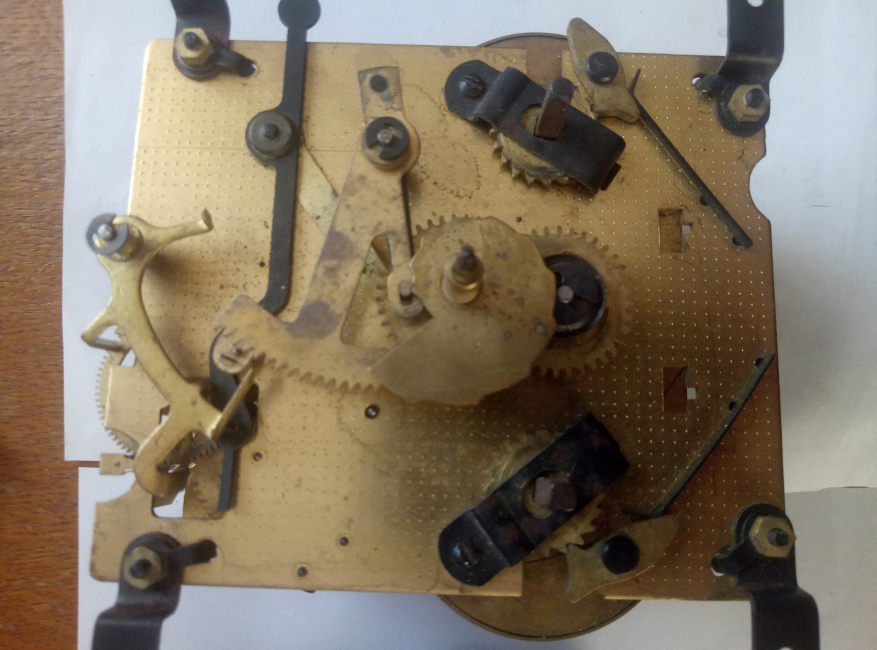

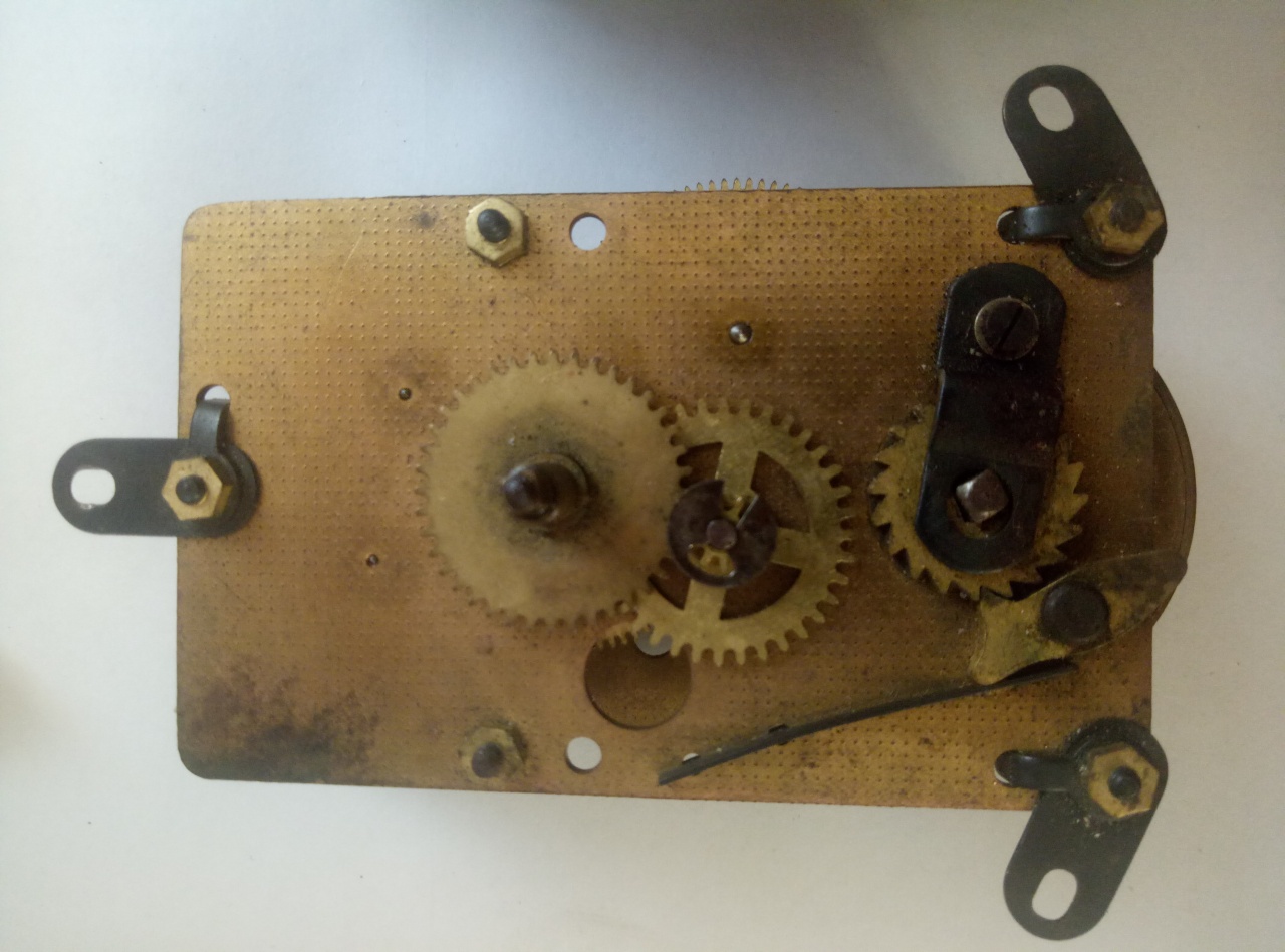

Вот фото двух механизмов ОЧЗ (с боем и без). На обоих стоят похожие стопорные шайбы . Снимались по нескольку раз и служат обычно дольше чем мех.
------- ДОБАВЛЕНО ЧЕРЕЗ 15 МИН --------
Спасибо Timesmoney за идею с маленькими пасатижами. Да такие пасатижы будут работать только с нормальными пружинными стопорными шайбами. Они и для установки шайбы и для снятия .
