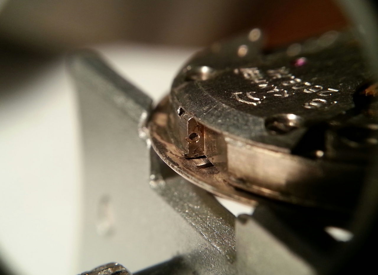

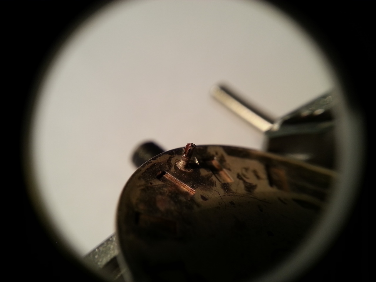

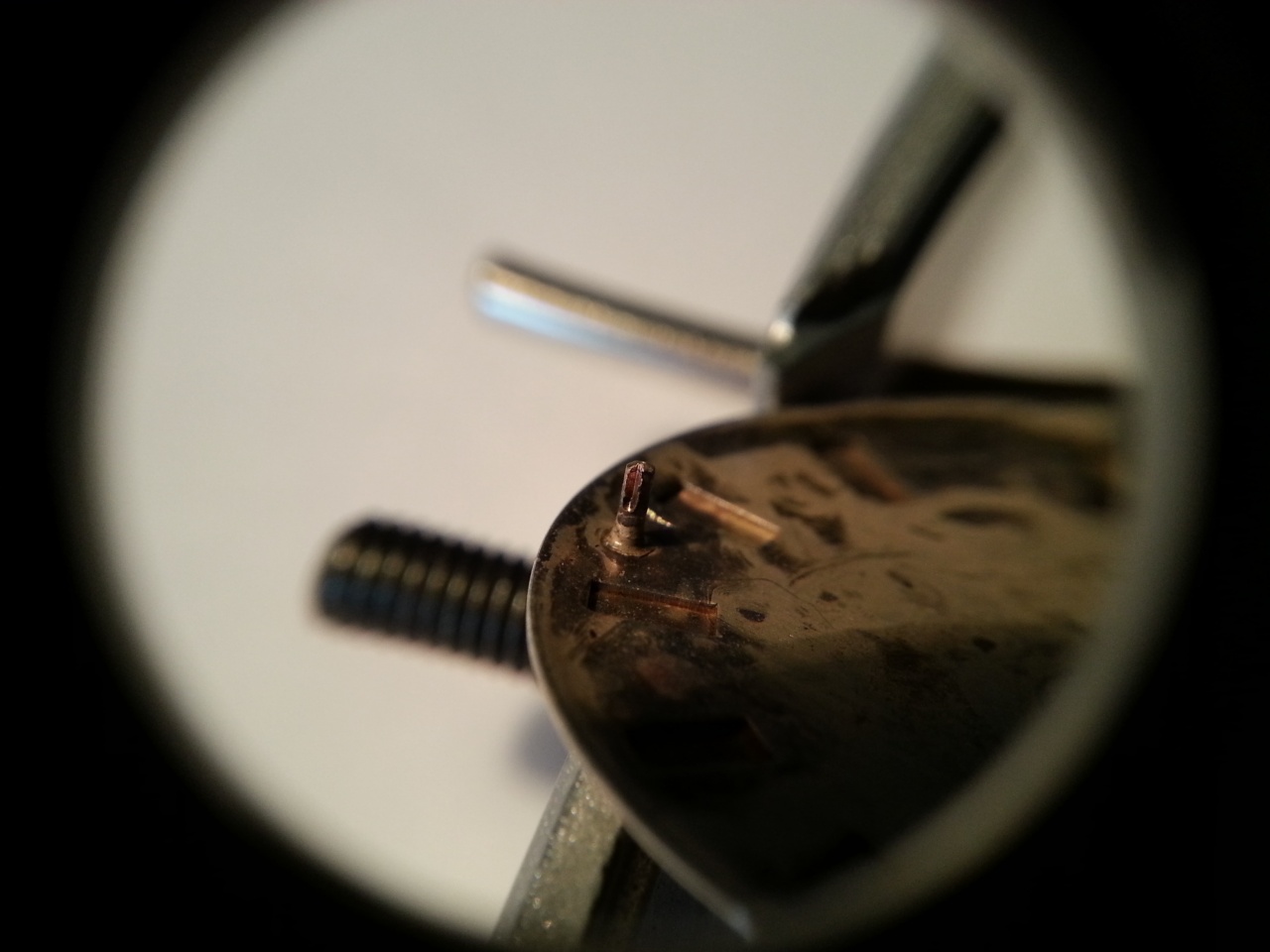

Здравствуйте. Разобрал Ракету, а там сломан винт крепления цифера. Возможно ли достать остатки сломанного винта подручными способами, типа заточить иголку или что-то подобное. К сожалению нет таких маленьких свёрел. Друг попросил "оживить" часы отца, а тут засада.

Платину новую проще поставить и забыть об этой проблеме. Ракетовские механизм стоят по 30-40 руб. в скупках. Будь Вы в Питере я бы Вам платину просто подарил новую. Выковырять этот заломыш, особенно если он там пригнил от ржавчины, практически нереально. Сверлить тоже будет проблема. Винт каленый, а рядом латунь. Сверло все время будет уводить. Такие заломыши высверливаются тонкими алмазными бурами, но они стоят дороже этих часов каждый.

"Оживление" часов - вероятно, имеется в виду репассаж. Сломаный винт крепления ножки циферблата не является для этого препятствием. Снимите циферблат, например, скручиванием ножки и выполните репассаж. При обратной сборке циферблат без одной ножки может быть прикреплен к платине любым альтернативным способом.

Вопрос принципиальный, если ето часы отца, значит заменять ничего не нужно. Остаток винта следует вытравить в один из растворов для етой цели. Но платину следует освободить от всех стальных деталей, кроме етого остатка.
Это весьма трудоемкая операция, поскольку
Сообщение от nevenbekriev Посмотреть сообщение
платину следует освободить от всех стальных деталей, кроме этого остатка.
Проще гораздо оборвать ножку циферблата и, при сборке закрепить циферблат одной ножкой и, например, малым кусочком двустороннего скотча.

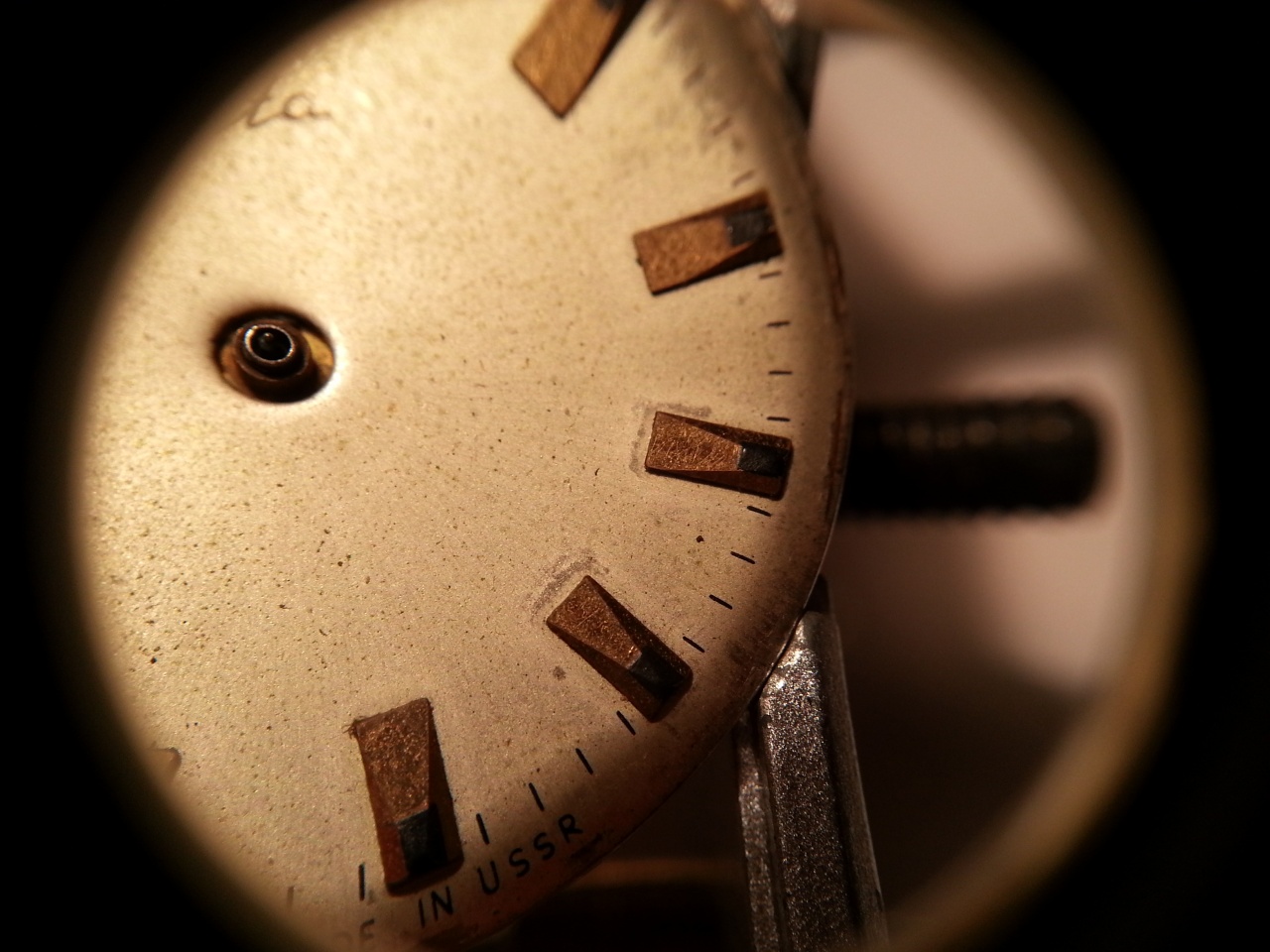

Непонятно, что с циферблатом, стоит его спасать или нет.
Если время есть, травить. Облепить вокруг каким-нибудь пластилином, оставив доступ к винту, и залить ортофосфорной.

Если нажать силой на ножку с задней стороны, через отверстие в платине, она выдет, несмотря на то, что винт еще на месте.

Верно! А я не догадался!
Тогда вообще проблем нету - как разобрать, так же и собрать, не трогая вообще обломаный винт!
Проще тронуть надфилем эту ножку или острие винта, выглядывающее из отверстия для ножки в платине.

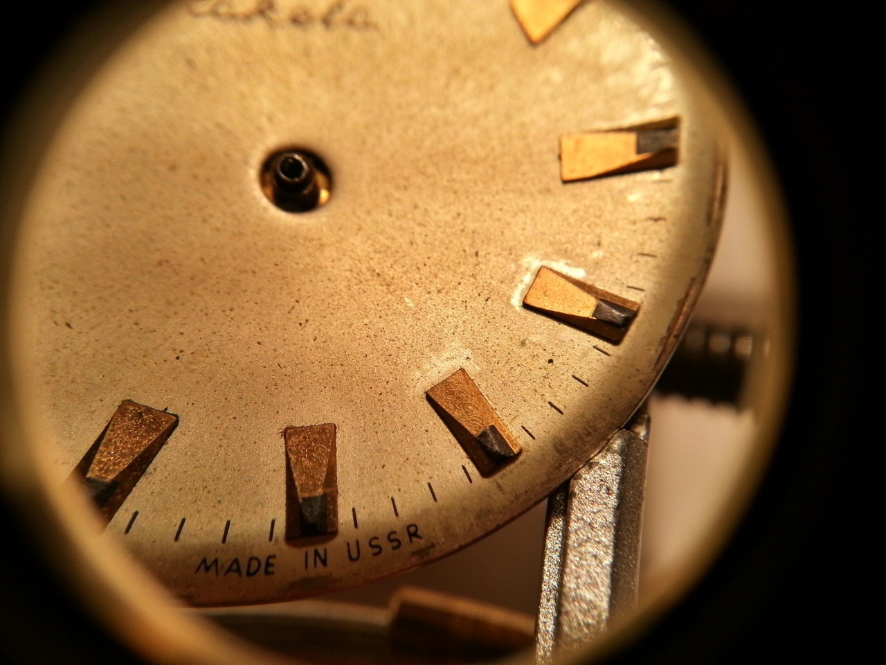

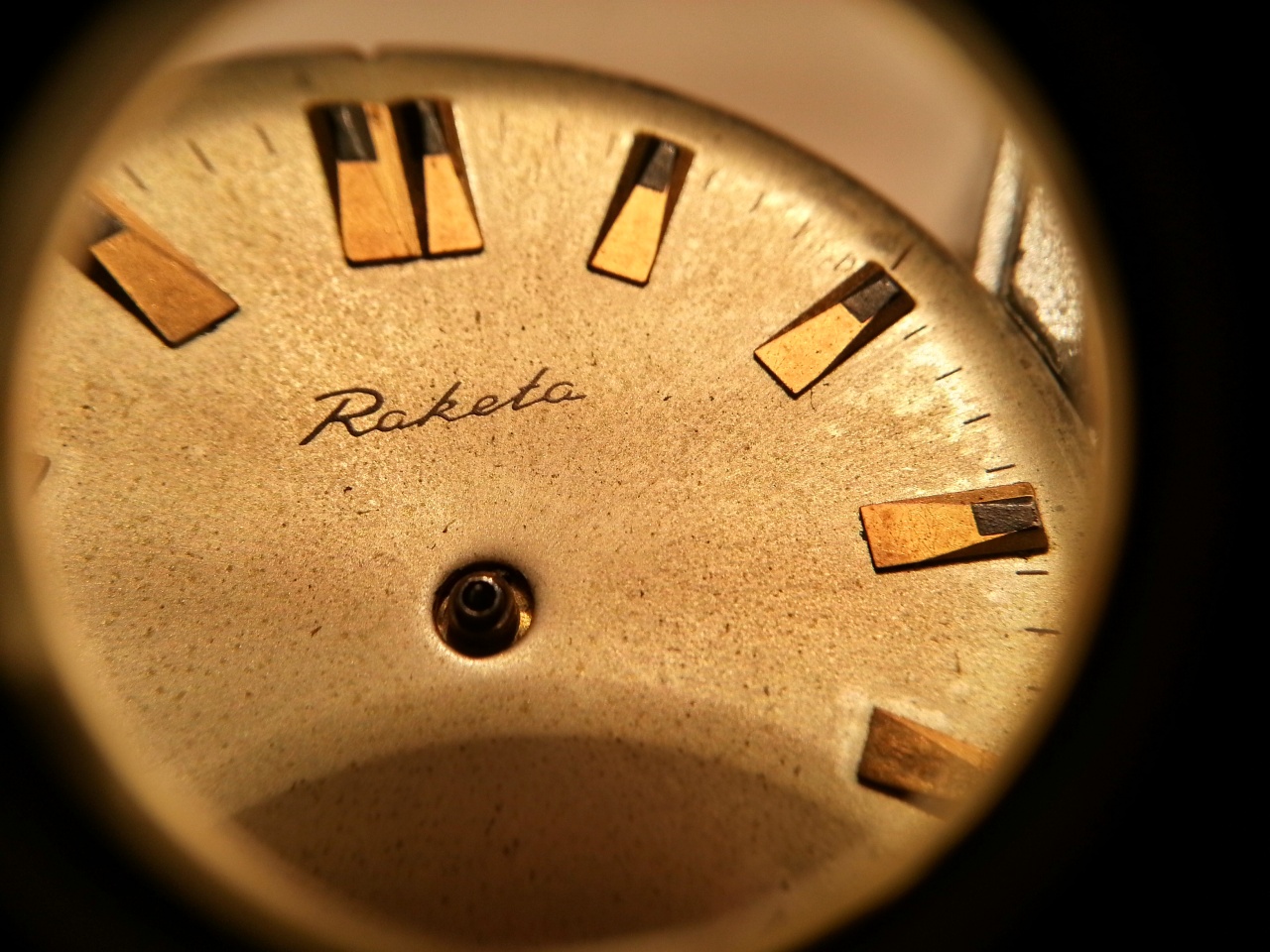

Спасибо всем за советы. Сначала попробую как сказал nevenbekriev, а дальше будет видно. Вот, кстати, фото циферблата, он не в идеале, но всё-же не повреждён. Помою его мыльным раствором, может станет получше.

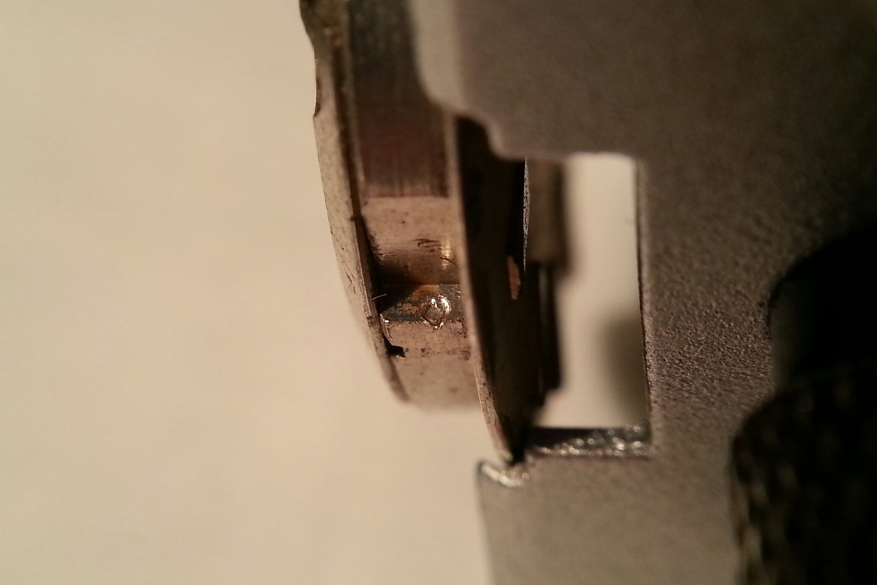

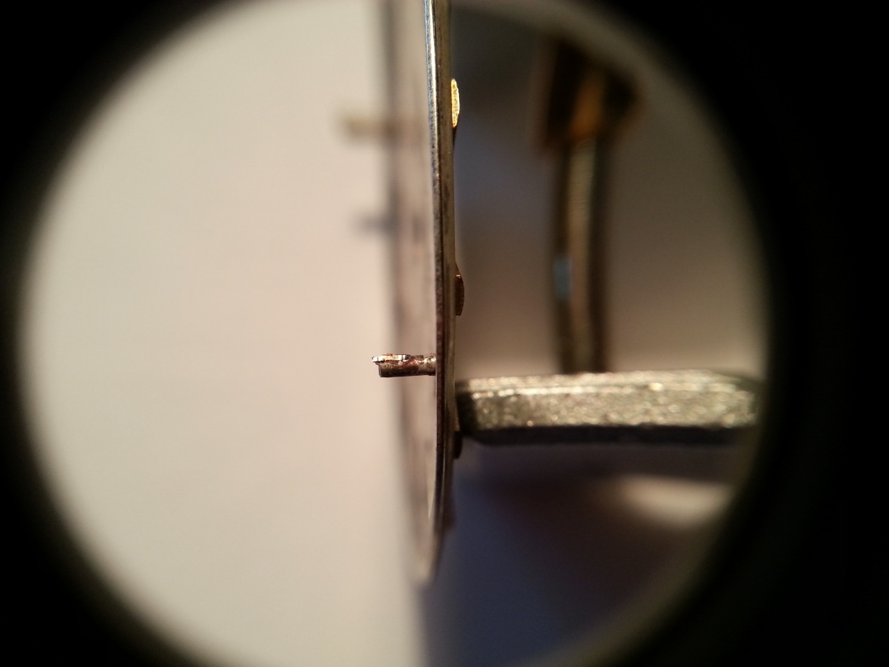

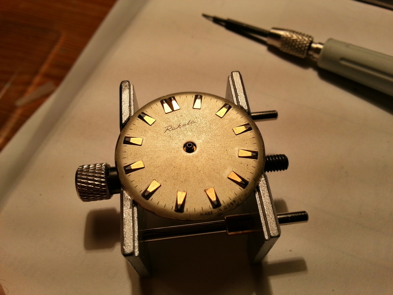

Решил вопрос малой кровью. По принципу, как советовал nevenbekriev, только решил сначала сделать ещё проще. Вставил жало отвёртки 1мм между платиной и цифером, чуть повернул, смотрю пошло, соответственно доделал дело до конца. Возможно мне повезло. Результат "операции", циферблат не вредим, за исключением ножки, не критично. Я вот думаю не рихтовать ничего и не возиться с винтиком, просто воткну обратно как было, думаю держаться будет, как думаете?
