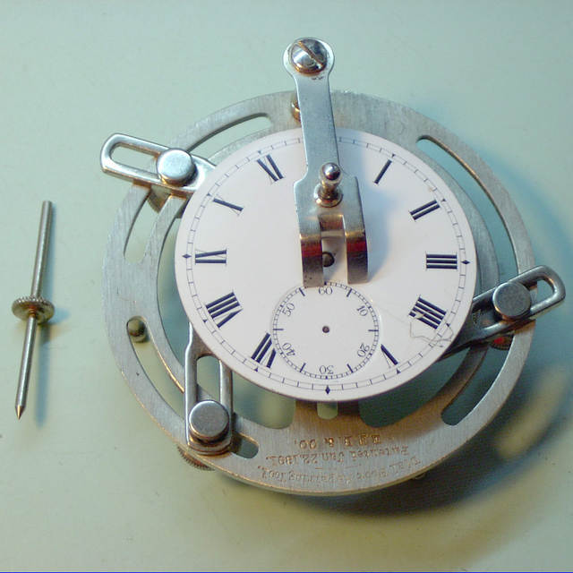

Да, но только в случаях когда механизм был известным. Новые циферблаты были без ножек, потому что не были прямо определенны для конкретного механизма, так что было нужно маркировать места для ножек, удалить эмаль с нижней стороны и затем припаять новые ножки. Для прецизионного переноса места для ножки использовались разные инструменты, на картинках ниже показан один.
