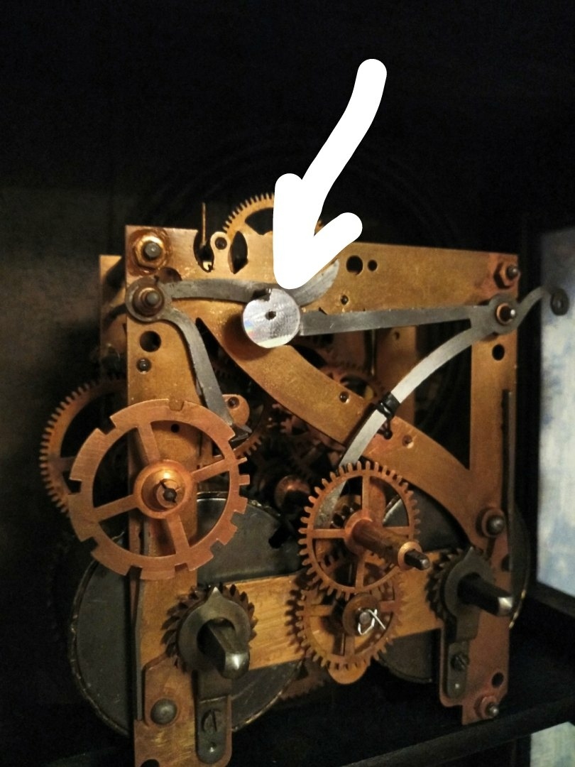

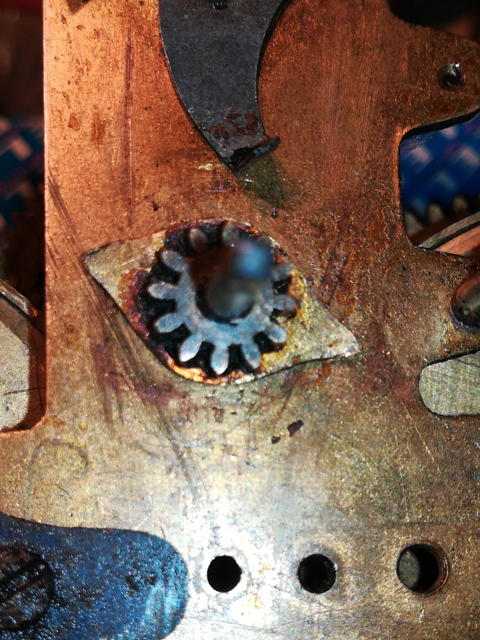

Прошу помощи в поиске детали и несколько вопросов:
(Я не знаю, как это называется кулачёк боя, тот, что под шестерёнкой. Он сточен)
1. Как его снять, поскольку центральная ось не снимается, если не снять эту шестерёнку с кулачком?
2. Как называется эта деталь по-аннлийски?
3. Где достать или как сделать новую?

Надо спрессовать этот кулачок с вала вместе с трибом. Опереть для этого платину на что-то как можно ближе к валу и молотком через медяшку по торцу вала пристукнуть. только осторожно, чтобы не сплющилось отверстие в валу под штифт крепления минутной стрелки. Из листа металла вырезать новый кулачок, к трибу его припаять.

Читаем, читаем Вечер добрый Вам! Надеюсь выколотили ось с этим трибом из платины. Если у Вас нет подходящеё пластинки для "кулачка боя" возьмите двухкопеечную манетку и подложите на рельсы трамвая, или молоток и наковальня вам снимут такую проблему...
Квадратная дыра - сначала нужно сделать круглую и расточить надфилем, или сотворить квадратное шило и вбивать его в эту дырочку до нужного размера - тот же молоток и гвоздь с наковальней. Загнуть надеюсь пассатижами с помощью всё того же молотка получится. Напильник нужен - не откладывайте его далеко... Это-же надо так жить в Израиле, чтобы забыть как мы шкодили в детстве

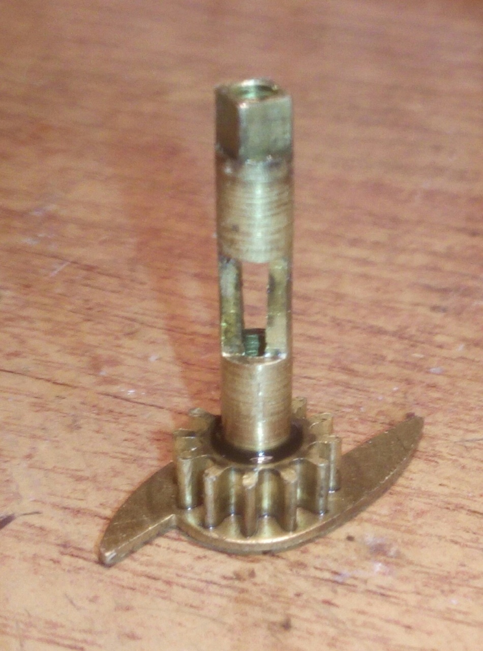

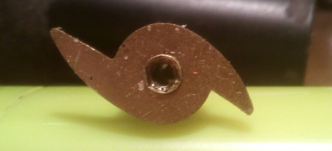

Я это делаю без молоточка - подсовываю под латунную часть с двух сторон два лезвия двух ножиков или две широких отвертки.
Не уверен, что вообще есть необходимость снимать с центральной оси эту шестерню с кулачком часового и получасового боя.
На фото - аналогичная сборочная единица часов "Янтарь" - просто стягивается с оси рукой.
