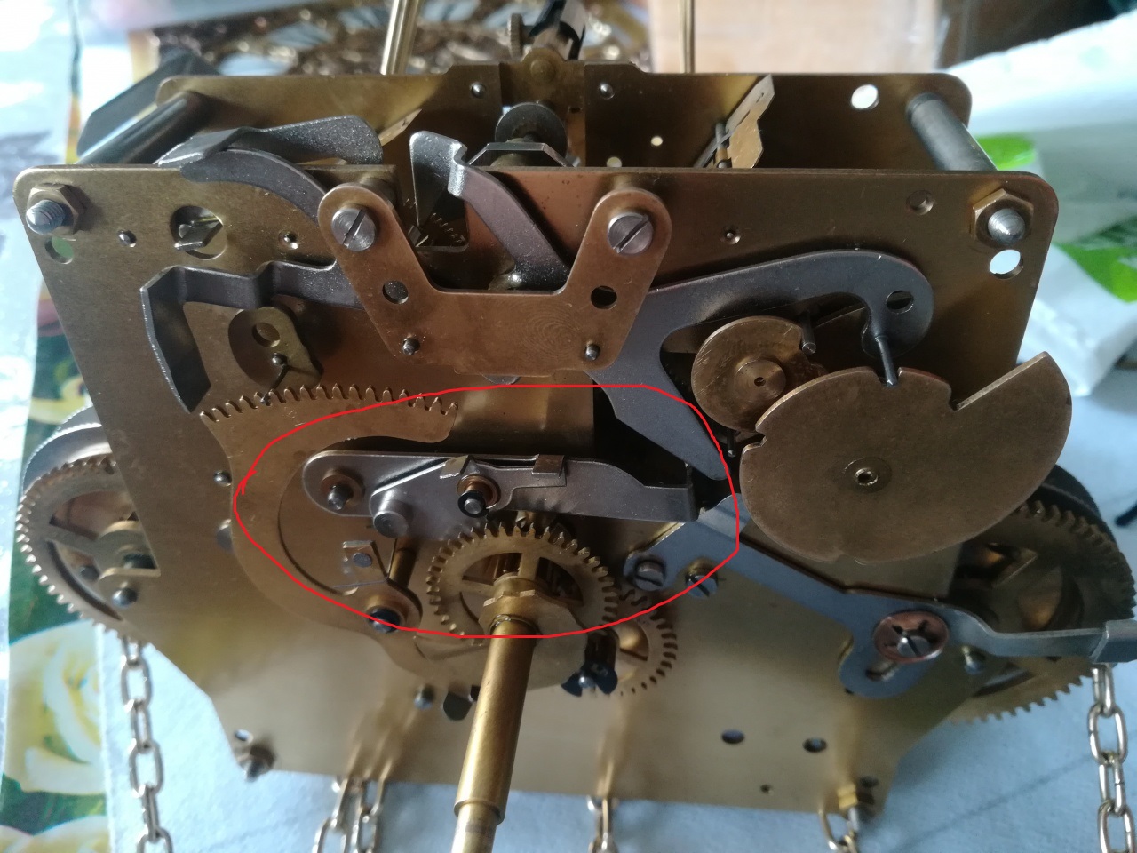

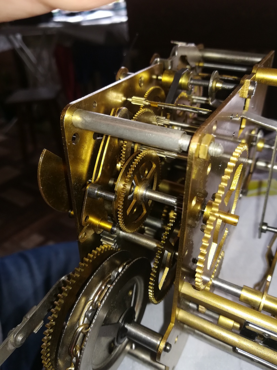

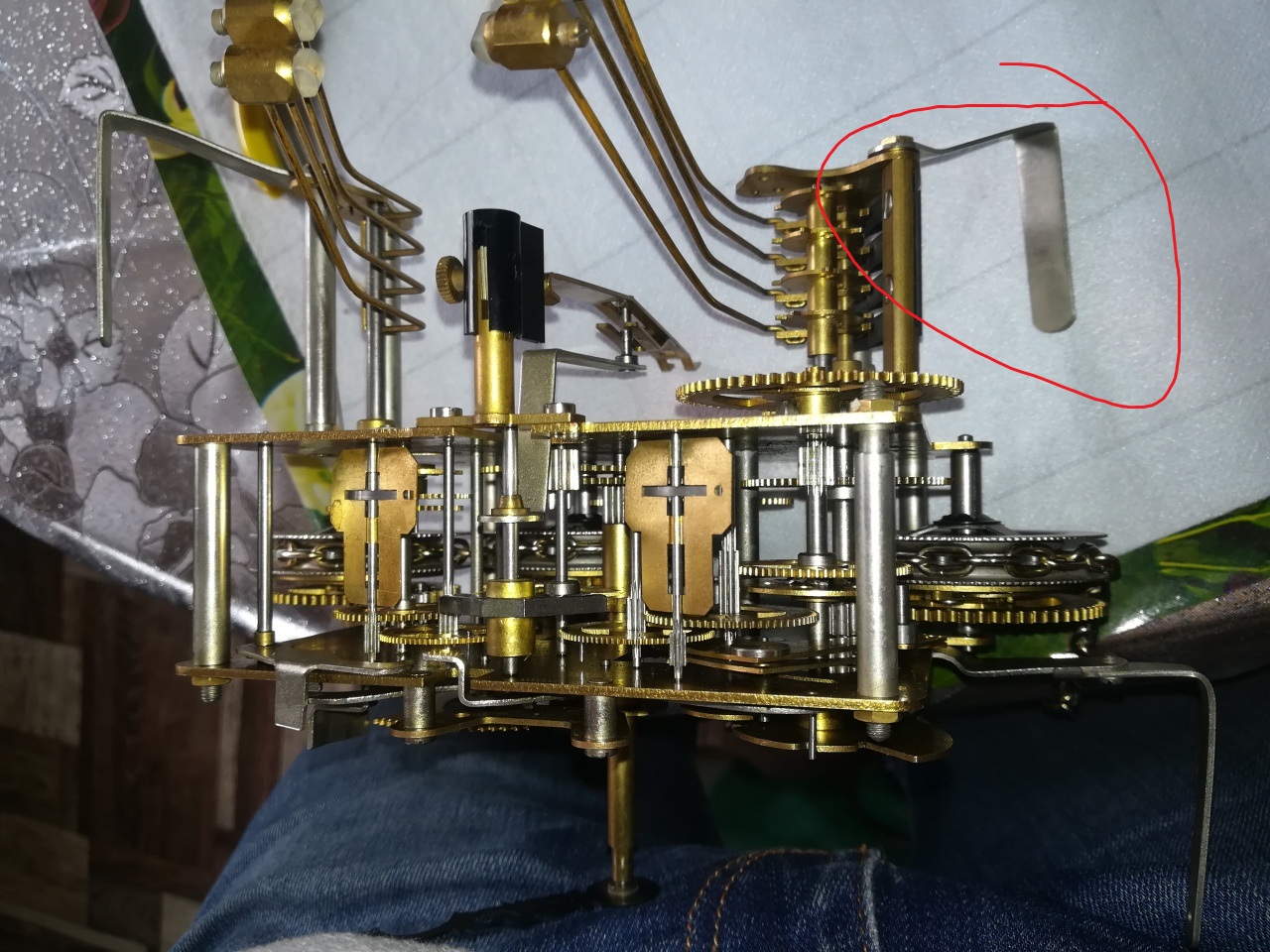

Механизм бьёт часы, но не отбивает четверти. Помогите найти настройку в интернете или может кто поделится опытом? Готов отблагодарить, если рекомендации решат проблему.

в четвертных часах бой часов запускается от четвертного боя, то есть колесная система четвертного боя должна работать, чтобы в конце 4 четверти запустить бой часов
может она работает, но молоточки не двигаются?
что делает этот рычаг?

Сообщение от Dima343 Посмотреть сообщение
Вложение 2516392
Как вы заметили, этот рычаг есть и с другой стороны. Это запорные рычаги. Используются при перевозки. Дело в том, что лопасти на минутой оси, короткие, а на часы 1 длинная, её размера хватает, чтобы запустить всю эту рычажную систему и механизм бьет сколько часов сейчас. Но не пробивает 15,30,45 минут, короткие лопасти лишь слегка поднимают рычаг. Я не вижу моментов, чтобы это лёгкое поднятие должно что то спровоцировать. Как будто чего-то не хватает(мне мозгов например).

Добрый день, мало исходных данных. Проблема появилась после полной разборки и сборки? "короткие лопасти" поднимают рычаг начала работы четвертного боя - он поднимаясь освобождает штифт?
Часы были куплены, но не ходили и били постоянно бой. Я вызвался их почистить. Но не думал, что не смогу разобраться, в бое. Часы сейчас ходят и ходят ровно. Часы бьют ровно столько сколько надо. А вот четверти не бьёт. Лопасти еле еле приподнимают рычажки, словно касаются их, но этого недостаточно, ничего не происходит. Но если я имитирую подъем выше, срабатывает предварительная подготовка затем с лопасти рычаг падает, срабатывает полный часовой бой.

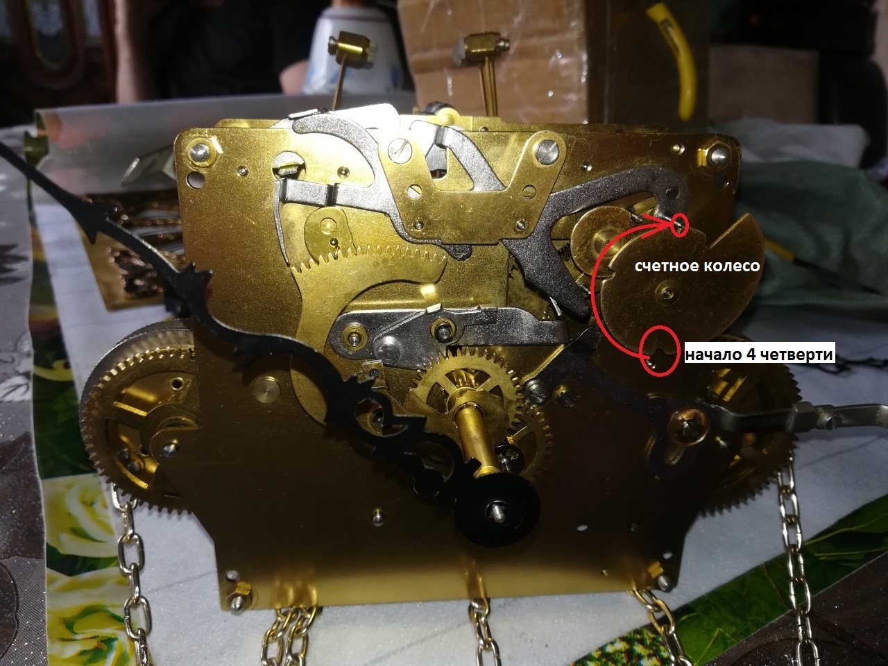

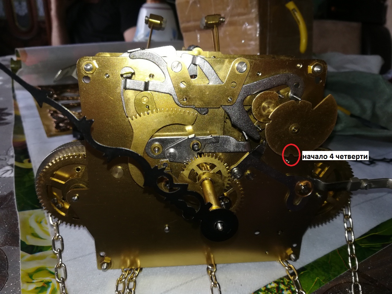

штырь на рычаге коррекции между платинами должен падать в лунку на диске после завершения 3-й четверти, и из всех 4 лопастей на минутнике, только самая высокая может приподнять рычаг настолько, чтобы он поднялся из лунки, это может произойти только перед началом 4-й четверти
у вас на фото, счетное колесо стоит в положении конца 1-й - начала 2-й четверти, а штырь уже возле лунки
штырь должен быть в лунке диска, когда счетное колесо будет в положении конца 3-й- начала 4-й четверти
для корректировки положения диска не нужно разбирать механизм, диск закреплен на оси фрикционно и его можно прокрутить с усилием

Разобрался, рычаги падали не достаточно быстро, поставил мягкую пружинку и все заработало)
