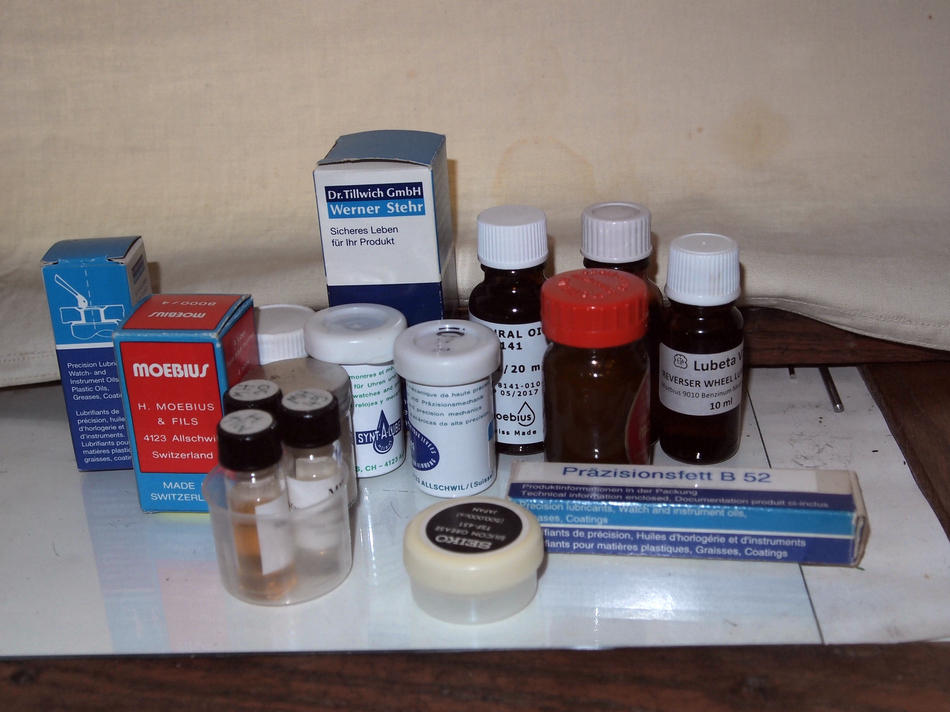

К сожалению, простого ответа нет, смазка - очень сложная проблема. Посмотрите фото ниже, там показана только часть смазочных материалов из моей мастерской.
С уважением, Душан
