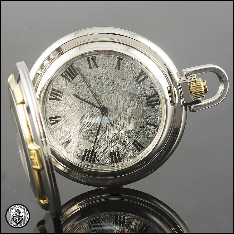

Вы ищете, что-то вроде этого:
Найти все - возможно!
Поишите по тегам: JEAN JACOT, Claude Pascal, Colibri watch.

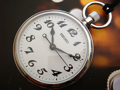

Если сам по себе такой карманник не нравится:
http://www.seiko-watch.co.jp/products/sapm002
то попробуйте найти калибр от него.
Хотя, как уже писали выше, сложнее будет найти того, кто реализует Ваши хотелки за разумные деньги.
