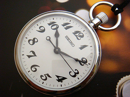

Dima343 02.11.2016 02:35
Вложений: 1
имхо, лучше купить готовое решение
http://www.seiyajapan.com/products/s...quartz-svbr003
Вложение 1576293
сомневаюсь, что самому удастся сделать что-то достойное
во первых механизм должен иметь достаточный крутящий момент, чтобы уверенно вращать длинную центральную секундную стрелку
во вторых, где вы найдете корпус, циферблат и стрелки?
если от старинных механических карманников, то эмалевые циферблаты слишком толстые для обычных кврцевых мехов, нужно будет искать мех с высокими осями стрелок
подавляющее большинство циферблатов старых карманников имеет циферблат для малой секунды
еще нужно позаботится о том, как приварить ножки для крепления циферблата к механизму
закрепить механизм в корпусе тоже нужно грамотно, нужно выточить специально переходное кольцо
т.к. кварцевые механизмы намного тоньше карманной механики, то 99% что отверстия под заводной вал в механизме и корпусе не совпадут по высоте

Topu 23.11.2016 11:45
Сообщение от Comrade Xander (Сообщение 3996184)
Что можете посоветовать конкретно для этой цели?
Если сам по себе такой карманник не нравится:
http://www.seiko-watch.co.jp/products/sapm002
то попробуйте найти калибр от него.
Хотя, как уже писали выше, сложнее будет найти того, кто реализует Ваши хотелки за разумные деньги.
