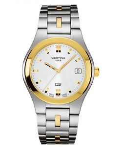

Есть часы Сertina 260.7132.44 (ссылка на фото часов не вставляется)
Застежка на браслете на пружине (при одевании растягивается, потом защелкивается).
Часы нравятся, но ношу редко именно из-за браслета. При резких движения браслет расстегивается. Пару раз чуть не лишился их из-за этого.

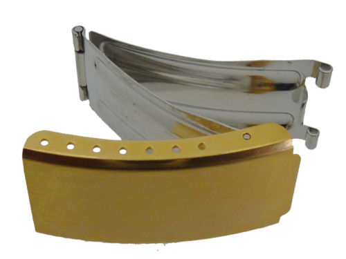

Посадочное место у корпуса - 11,5, ширина 21,5
Посад. место у замка - 11,5, ширина 18
Замок простой на защелках. Похож как на фото Только с пружиной для одевания.
(фото не родного замка).

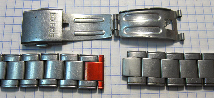

Пока предложение такое - надо с другой стороны браслета добавить звено или часть звена (чтоб ширина оканцовки была 18 мм) рассверлить отверстие под пружинистую шпильку и спрятать этот участок под замок.
Часть браслета у фиксатора замка можно и не трогать, размеры 18 х 11.5, вполне нормальны.
Старый 04.08.2015, 04:11
Аватар для Андрей Крукович
Регистрация: 07.04.2006
Сообщений: 9,926
Сказал(а) спасибо: 2,474
Поблагодарили 7,330 раз(а) в 3,653 сообщениях
Для наглядности приложу фото другого браслета, самого обычного.
У вас отсутствует красная часть. Надо придумать как её сделать, не нанося ущерб оригинальному браслету. Хорошо что остались лишние звенья, можно использовать доп.звено в качестве донора.
