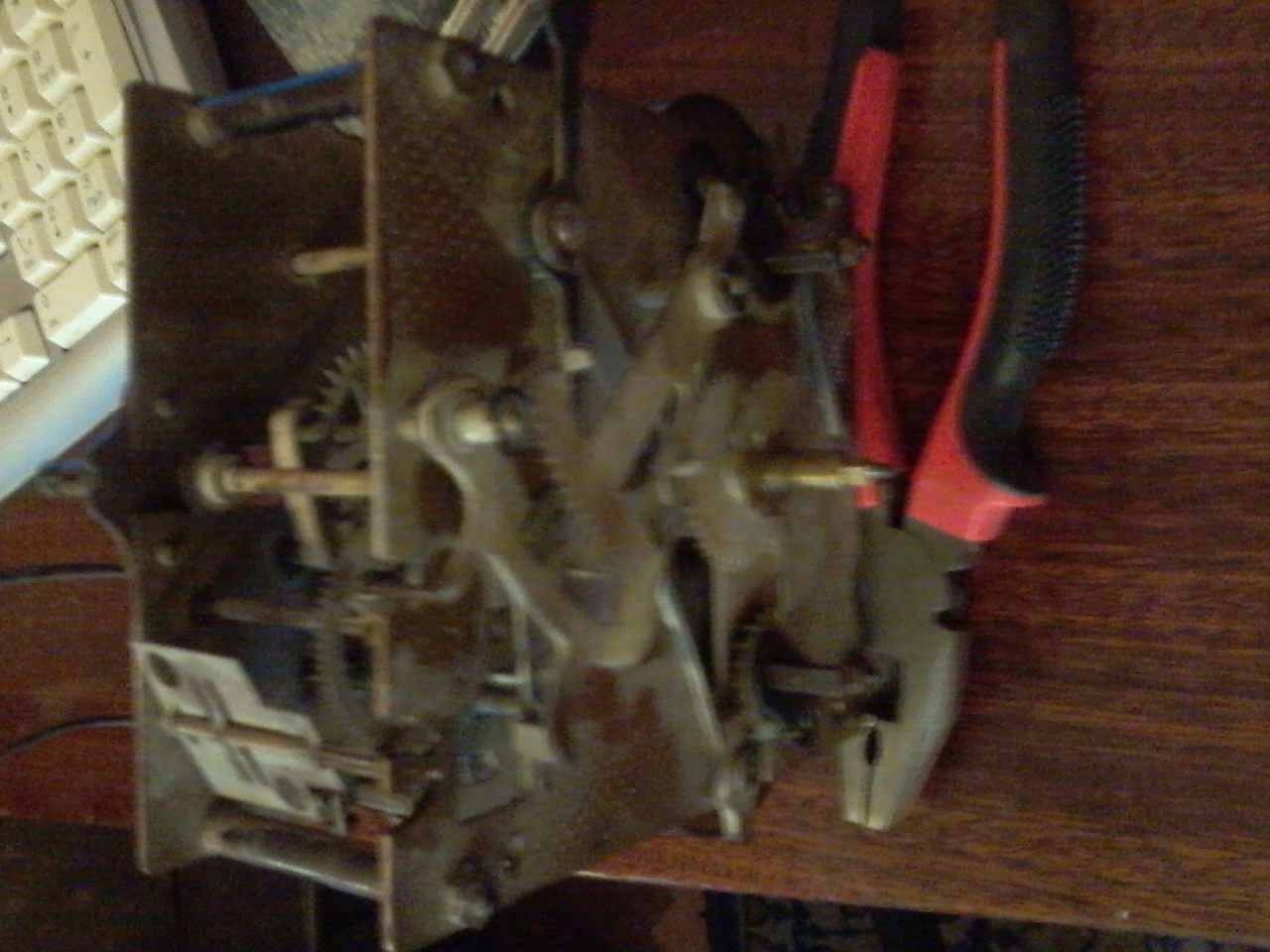

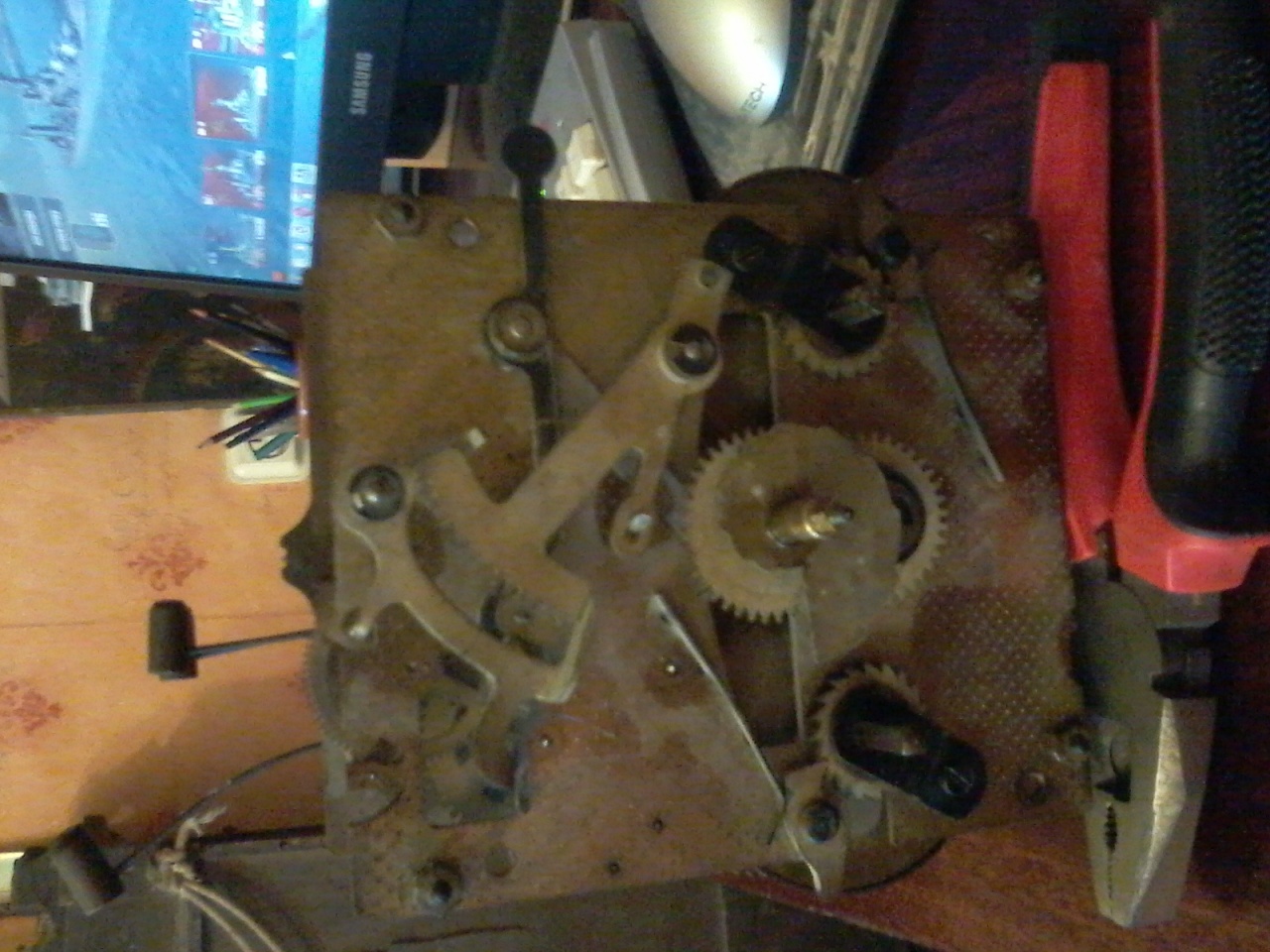

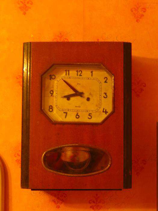

Здравствуйте! Хочу бабушке ко Дню Рождения подарить часы. Идут, но с боем возникают проблемы - не бьют пол часа, а час бьют. Что это может быть и как это устранить? Спасибо.

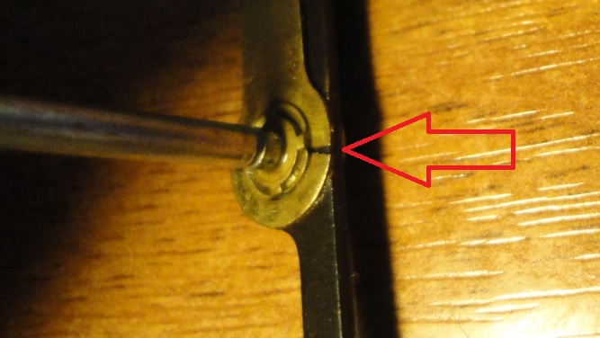

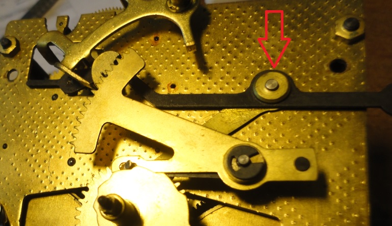

На прошлой неделе ровно такую проблему исправлял. Часы отбивали, половинки нет. В системе боя есть 3-плечий рычаг, стрелочка на него показывает.
ID:	1459011 Нажмите на изображение для увеличения
Проблема у меня была в малом угле между плечами. А это явилось следствием того, что крепление плеч с обратной стороны лопнуло (как на второй фотографии). Это частая неисправность в Янтарях. Я бы снял этот рычаг и проверил крепление. Если оно лопнуло, то можно аккуратно запаять, выставив угол рычага таким образом, чтобы бой работал нормально. Если оно в порядке, то достаточно будет немного увеличить угол между плечами.

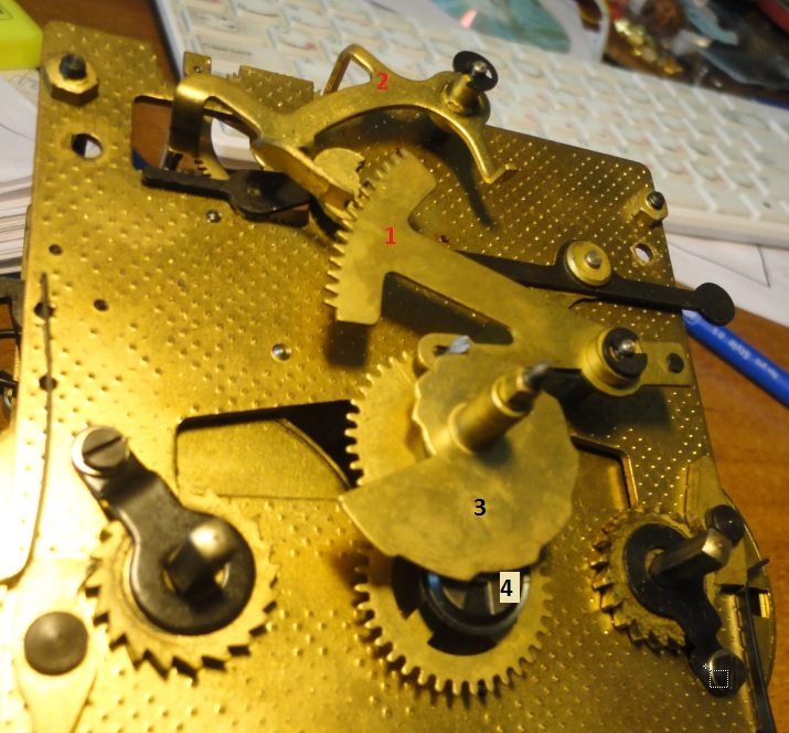

Снимаете разрезную шайбу 4 и вытаскиваете улитку 3. Далее снимаете рычаги 1 и 2, предварительно сняв фиксирующие шайбы. Далее идет наш рычаг. Он крепится подобной шайбой с обратной стороны передней платины, снимаете эту шайбочку и вытаскиваете рычаг.
Угол регулируется усилием - просто аккуратно раздвигайте плечи. Вам надо немного увеличить угол между плечами.
Николай (Feather)

Скорее Вы запаяли рычаг так, что угол между его частями малый. Прочитайте здесь Там на фото 10 показано как проверить если угол между частей рычага правильный.
