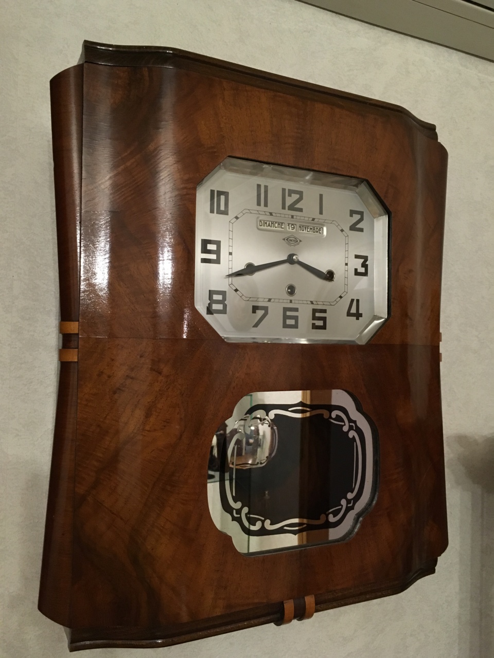

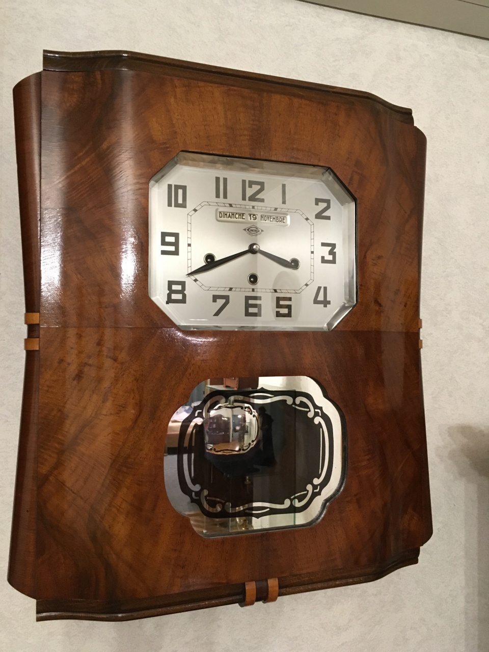

четвертные французы Girod с двумя мелодиями и календарем

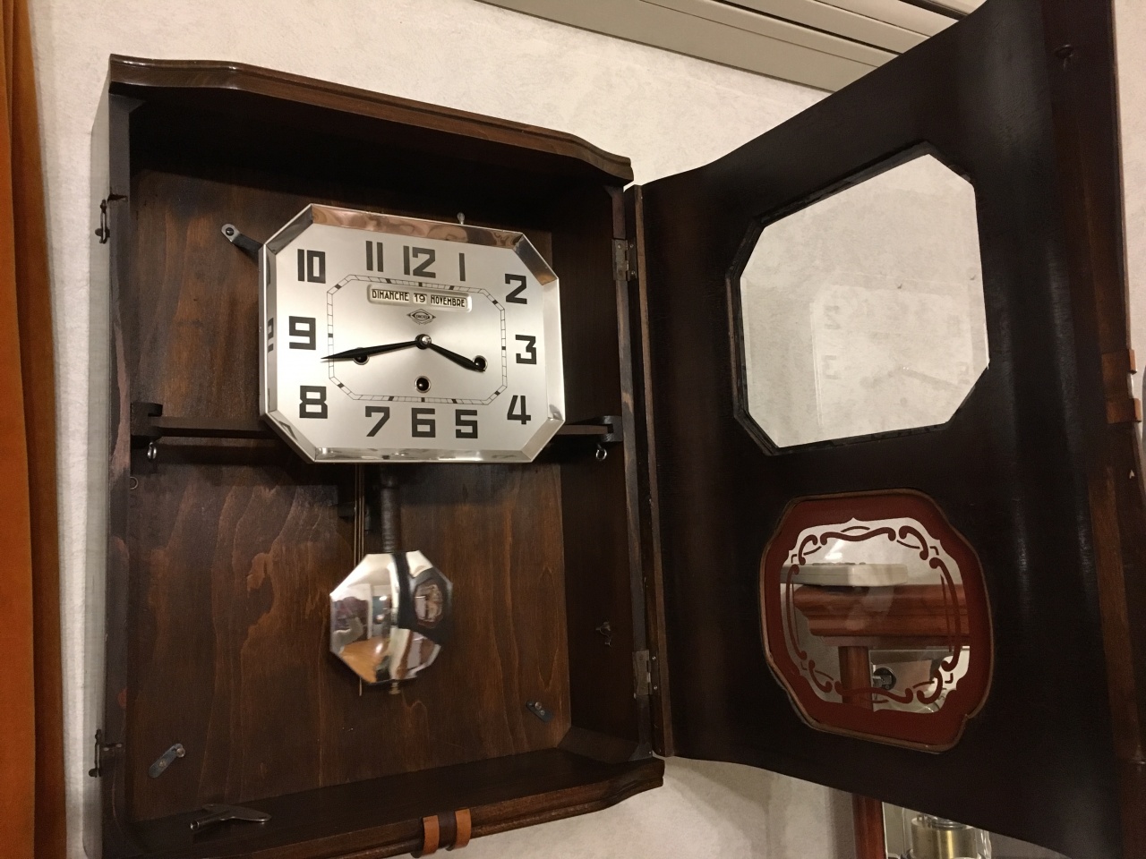

еще одни четвертные часы в моей коллекции
французская марка Girod из Морбье (Morbier), приблизительно 50-60-е годы

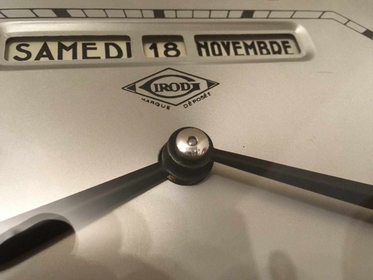

кстати, многие думают что название часов "Irod"

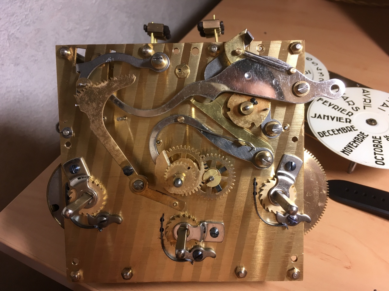

часы имеют переключение между двумя мелодиями и календарь
мелодии Westminster и Cloches du Jura (колокола Юры́)
дата и день недели переключаются автоматически, месяц только вручную
для коррекции календаря сверху за циферблатом есть три колеса с треугольными зубьями

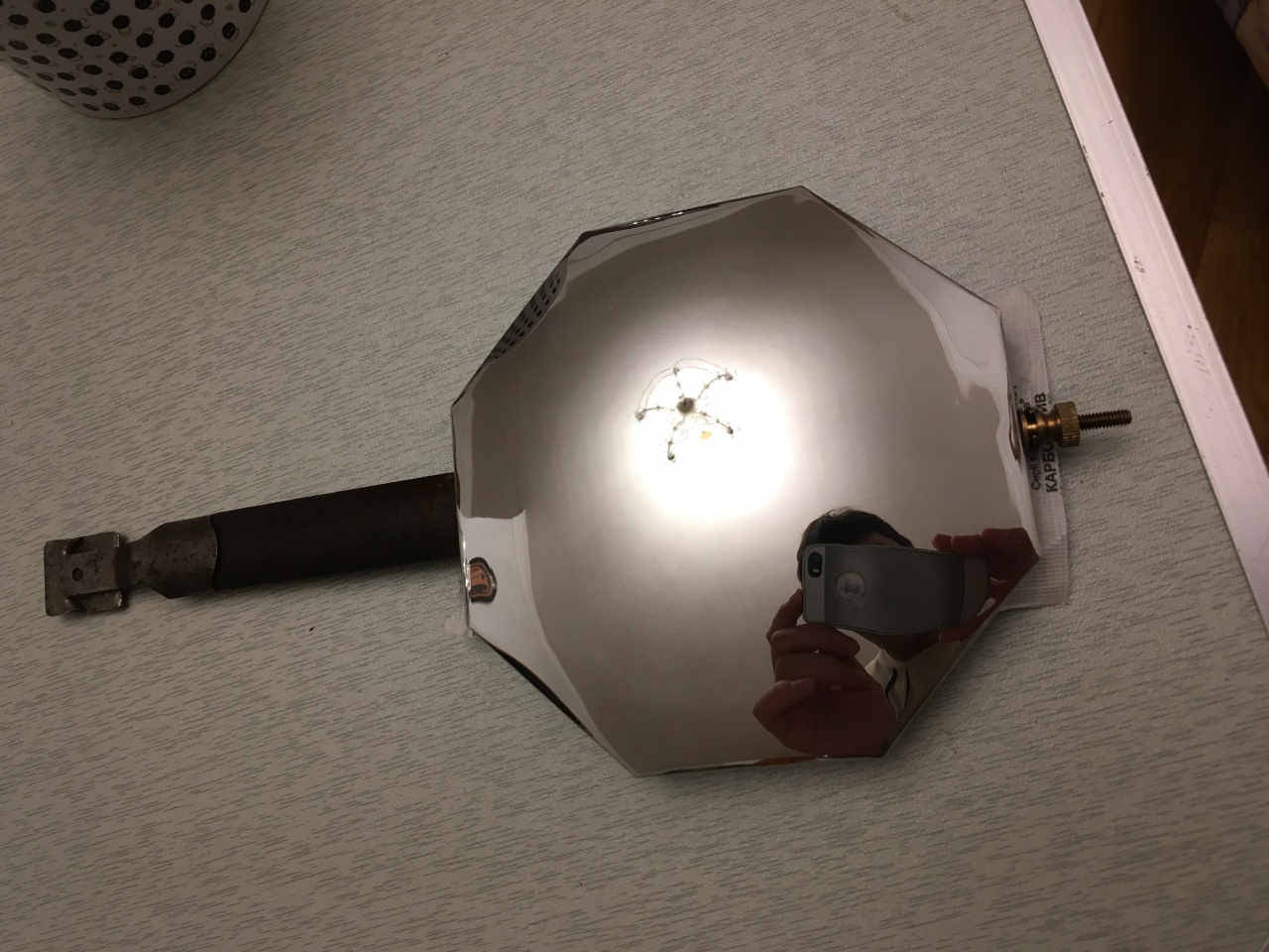

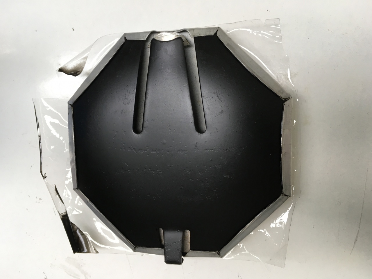

верхнее (восьмиугольное) стекло сделано новое, с фацетом

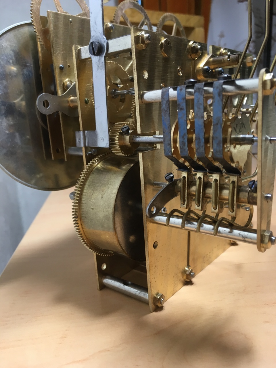

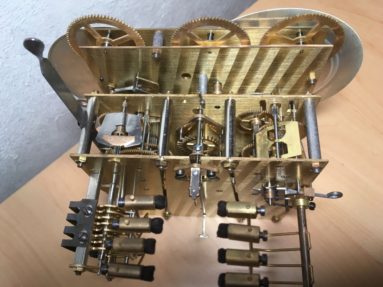

ход Брокота, ветряк-бабочка на четвертях

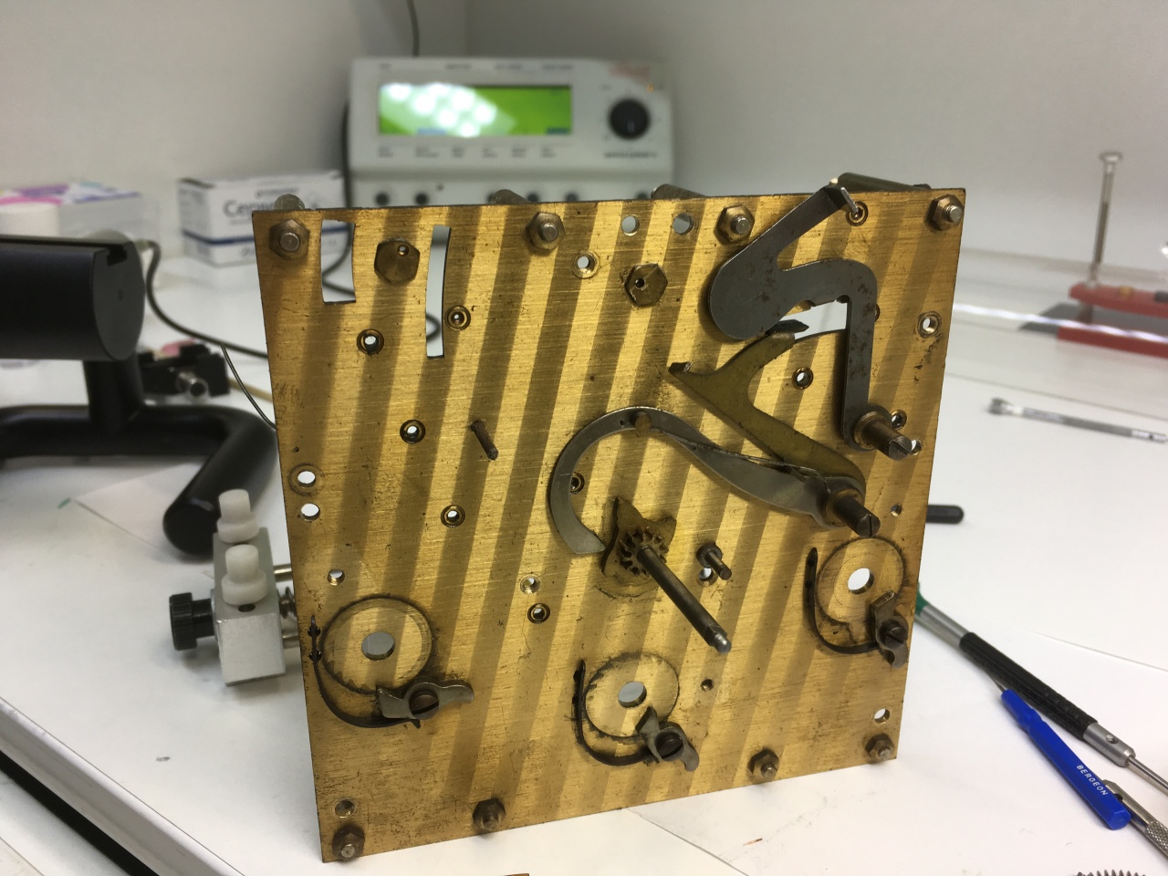

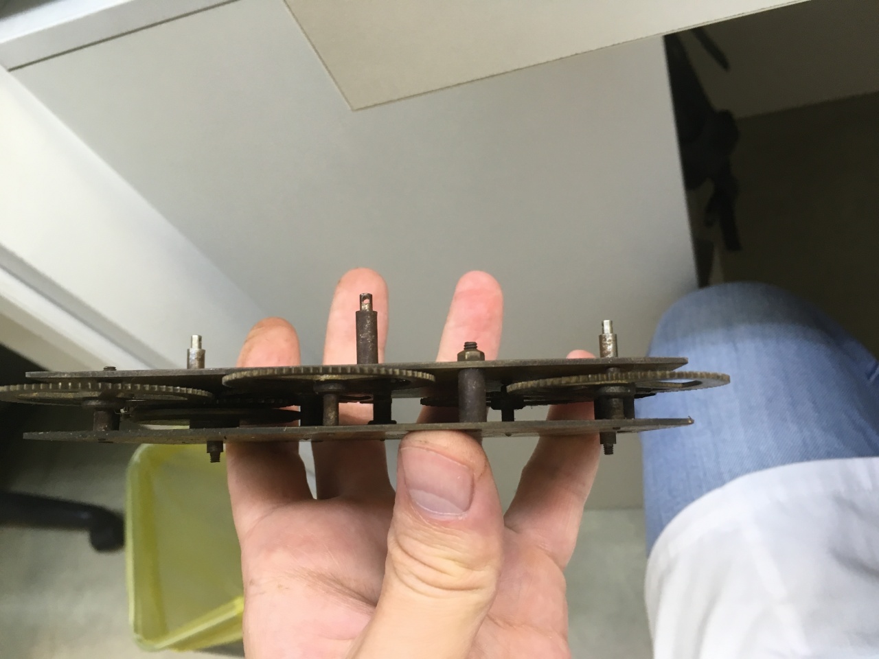

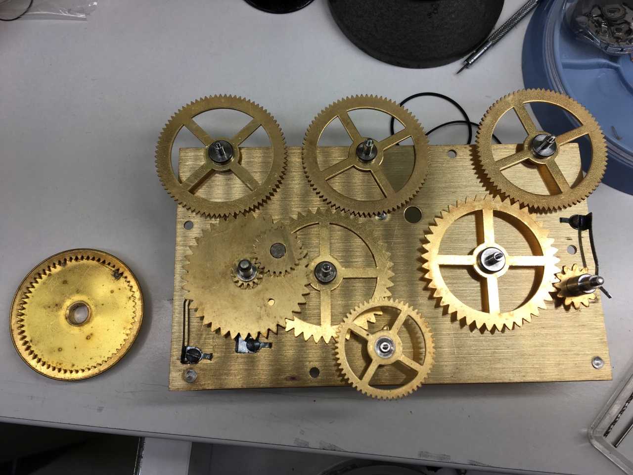

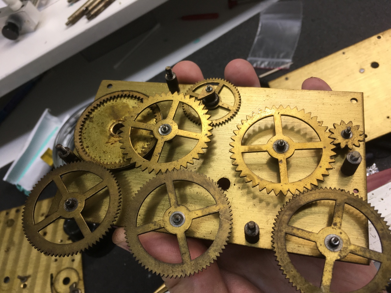

немного фото "было-стало"

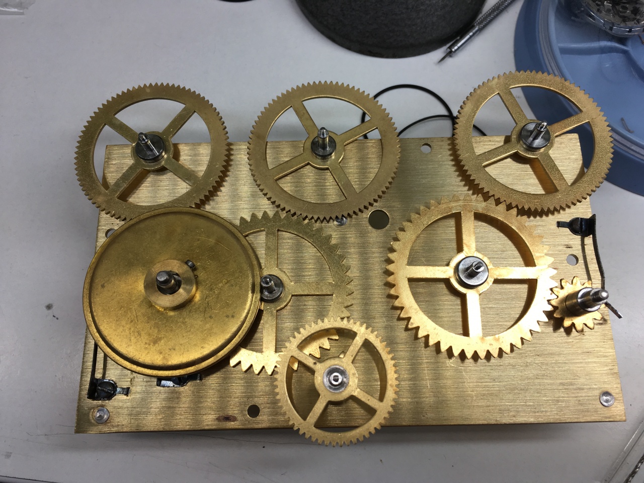

часовое колесо имеет шпонку на оси, куда одевается часовая стрелка, а вексельное колесо имеет триб, фрикционно связанный с полотном
это позволяет переводить часовую стрелку отдельно от минутной без рассинхронизации часового боя

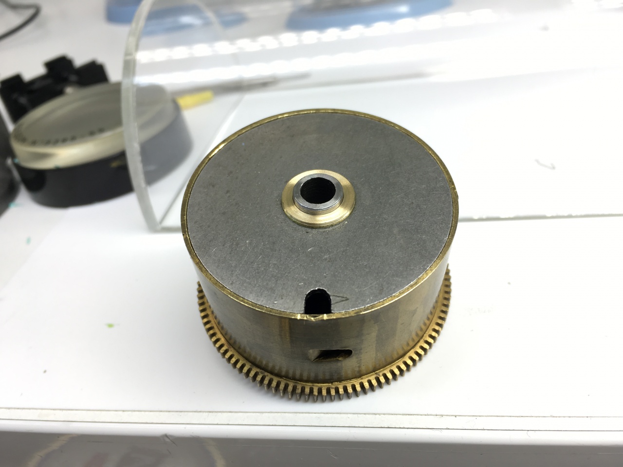

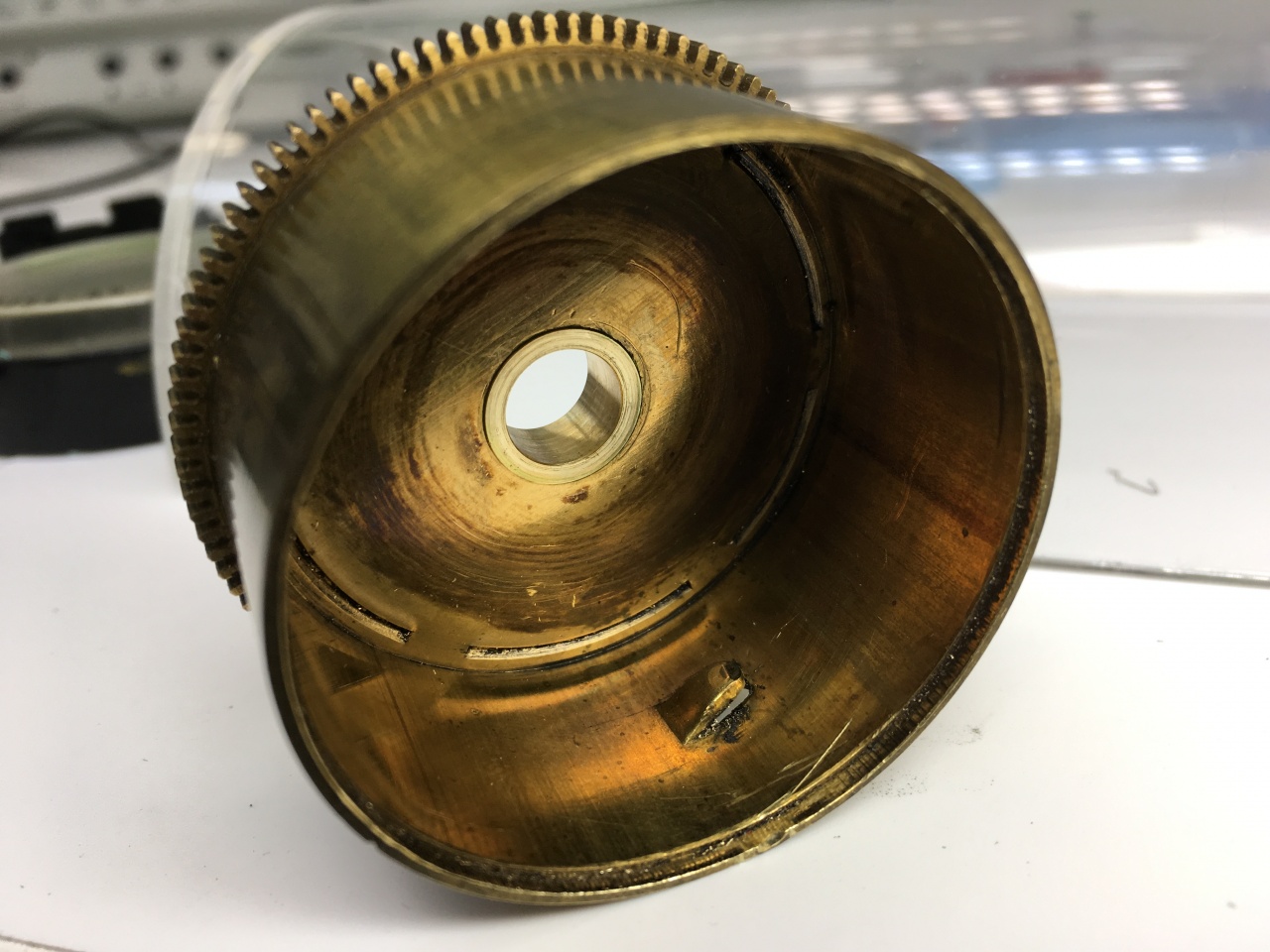

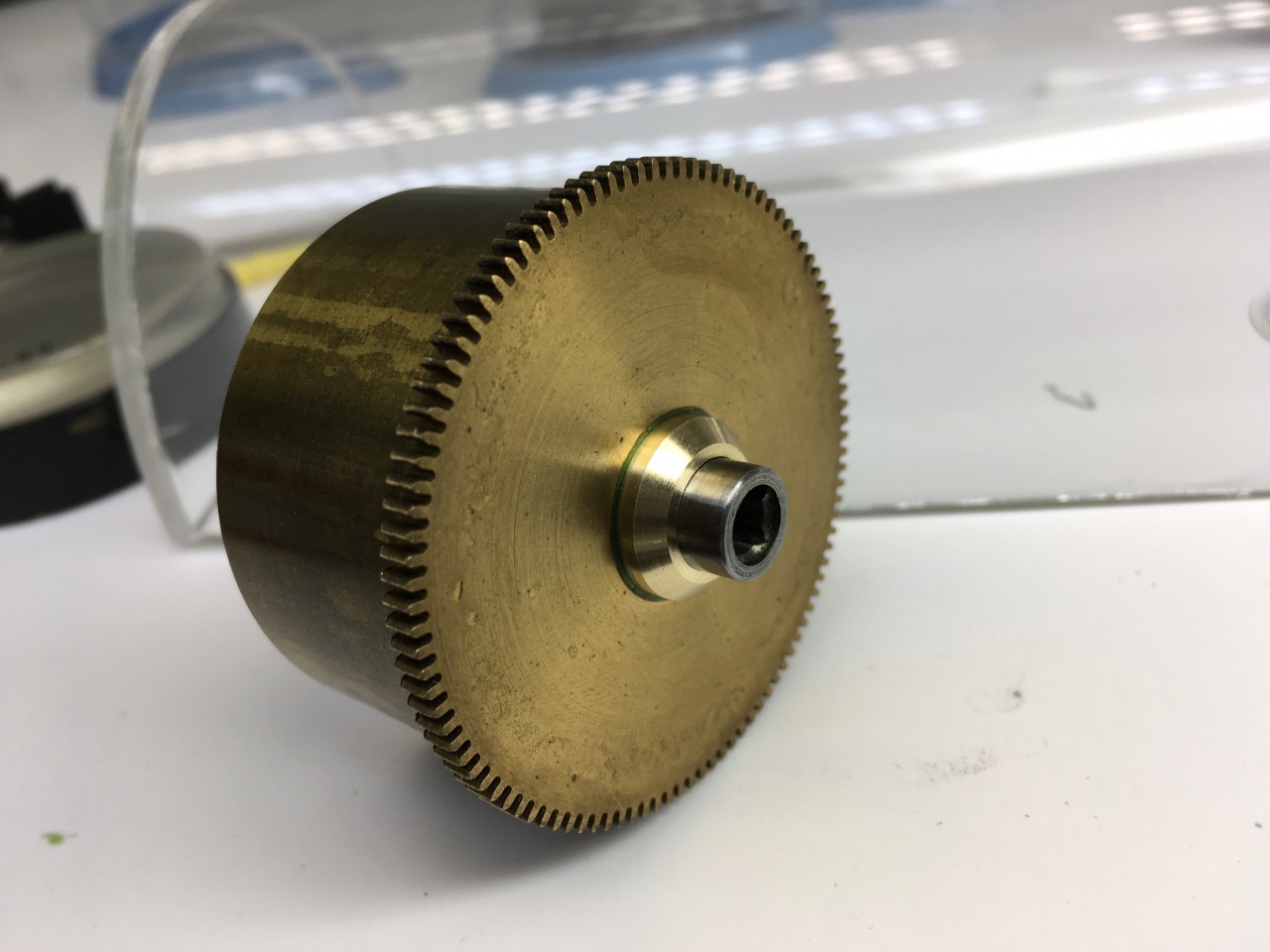

барабан хода имел выработку, для него я точил втулки
окончательно внутренний диаметр проходил расточным резцом

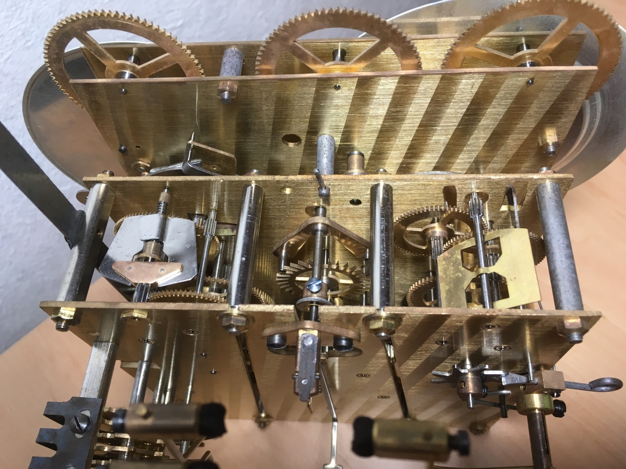

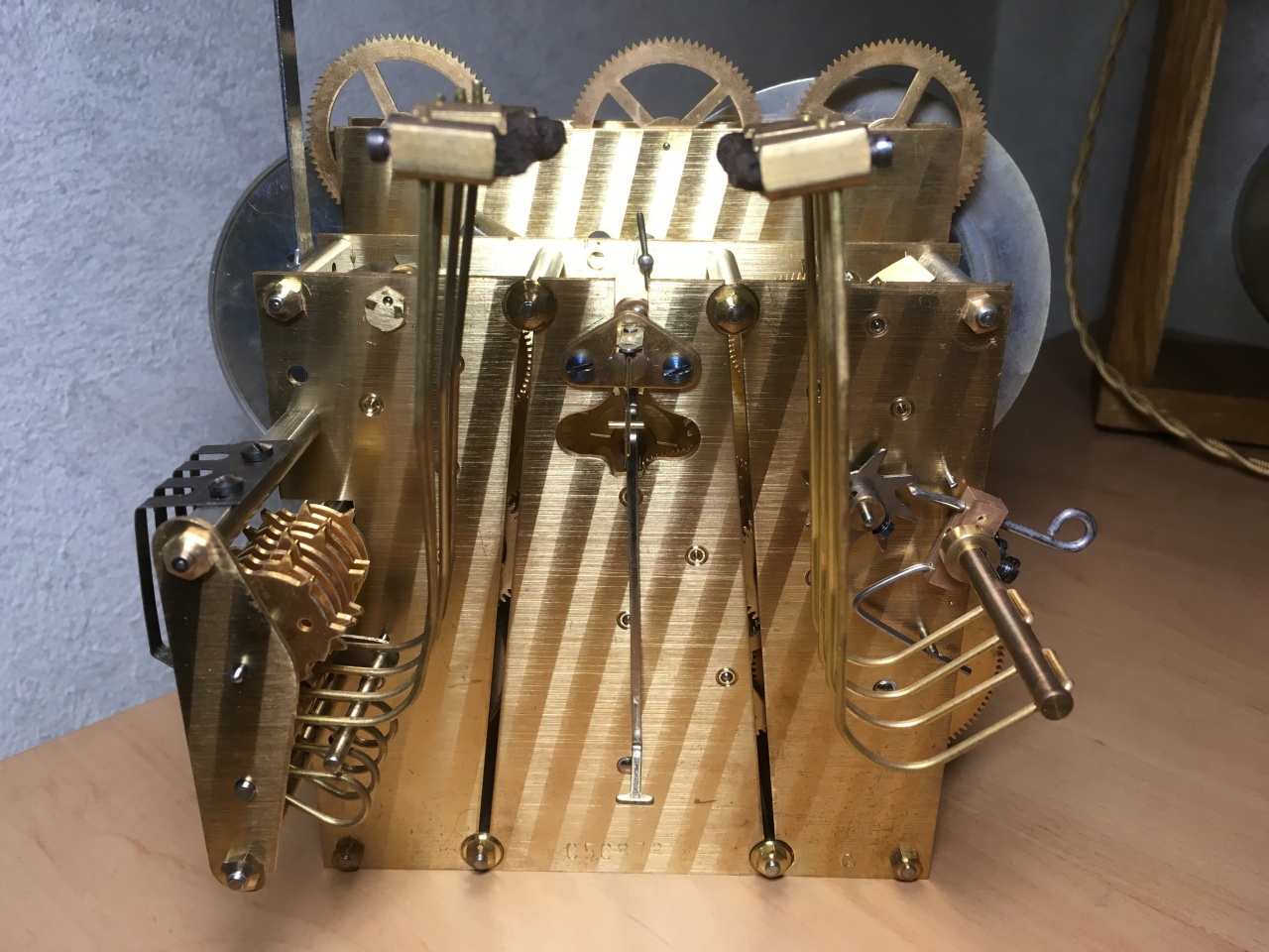

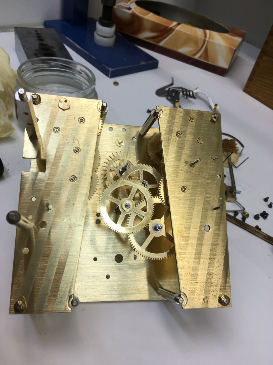

механизм удобен в сборке благодаря составной задней платине, регулировку и синхронизацию элементов боя можно проводить не разъединяя платин
