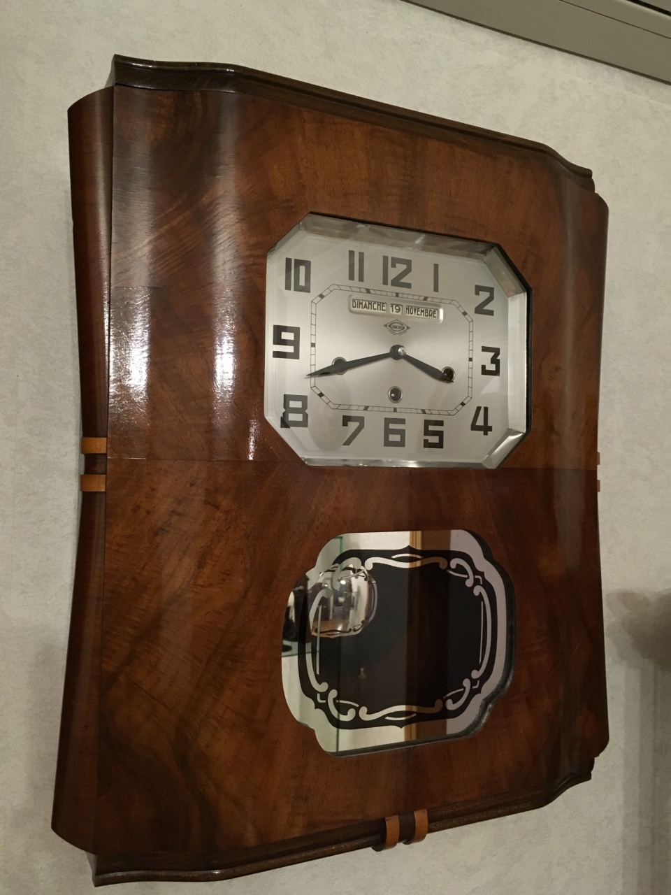

еще одни четвертные часы в моей коллекции
французская марка Girod из Морбье (Morbier), приблизительно 50-60-е годы
[media]https://www.youtube.com/watch?v=l1WTkwu5-fc[/media]
Вложение 2005195
Вложение 2005196
Вложение 2005197
Вложение 2005198
кстати, многие думают что название часов "Irod":)

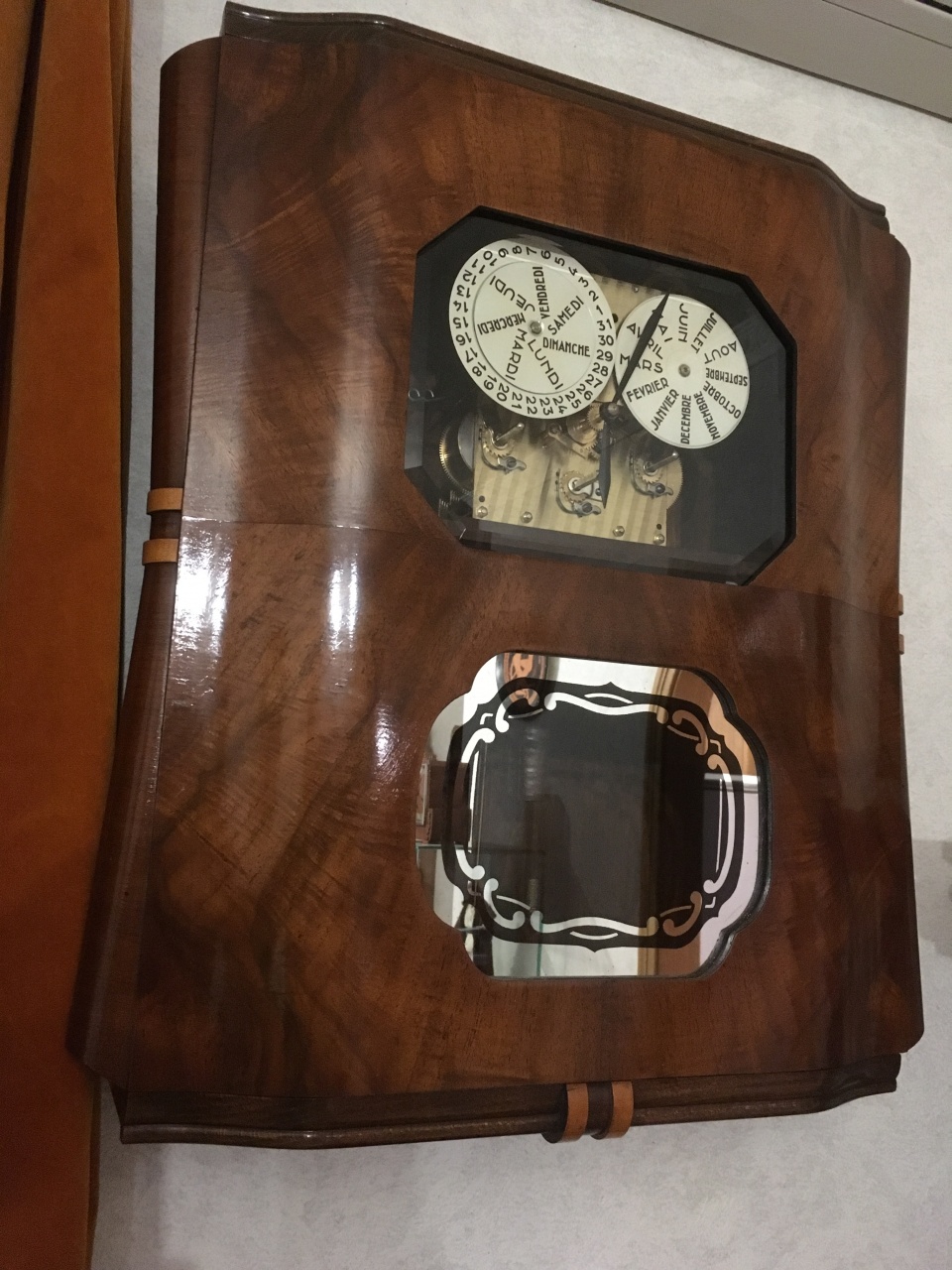

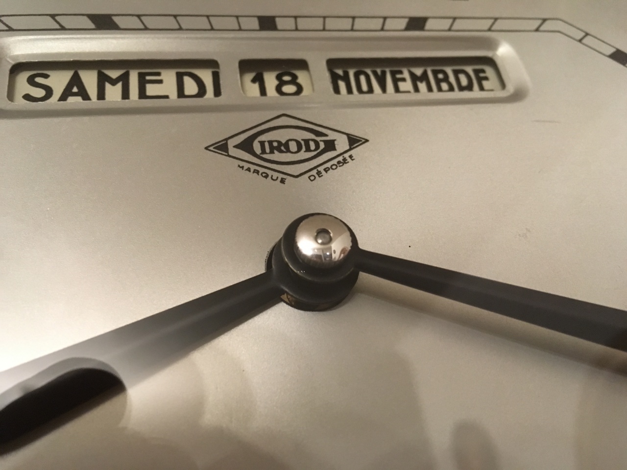

часы имеют переключение между двумя мелодиями и календарь
мелодии Westminster и Cloches du Jura (колокола Юры́)
дата и день недели переключаются автоматически, месяц только вручную
для коррекции календаря сверху за циферблатом есть три колеса с треугольными зубьями

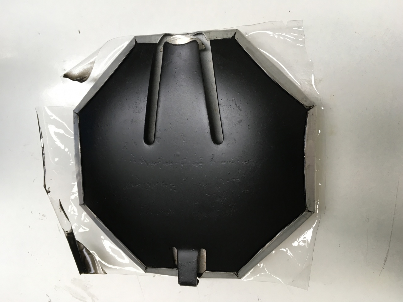

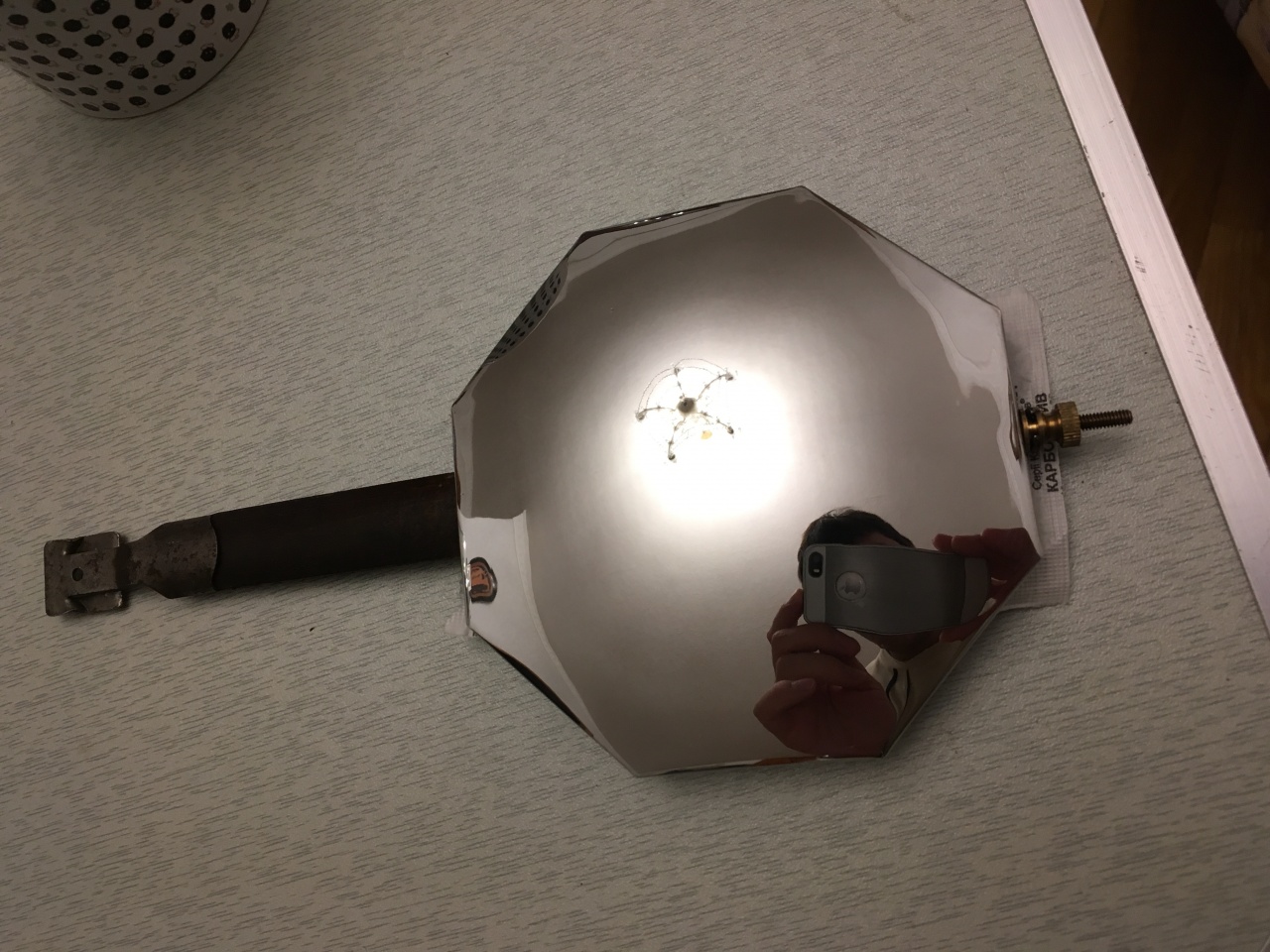

верхнее (восьмиугольное) стекло сделано новое, с фацетом

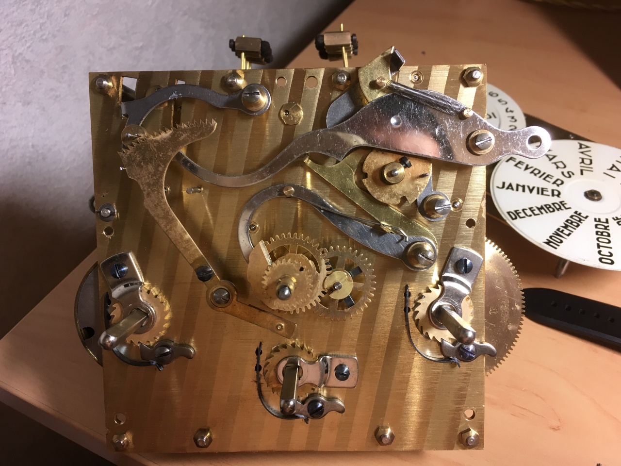

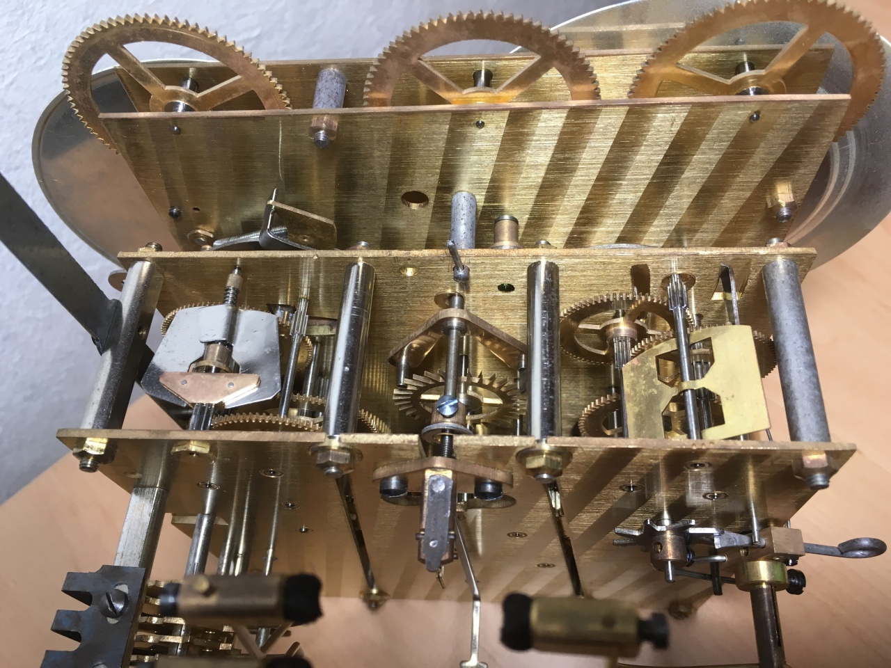

Вложение 2005203Вложение 2005204Вложение 2005205Вложение 2005206

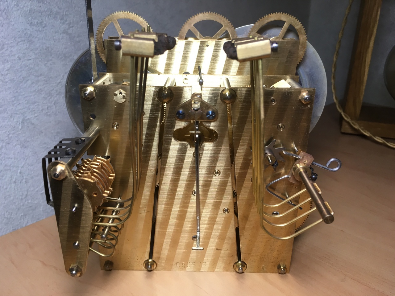

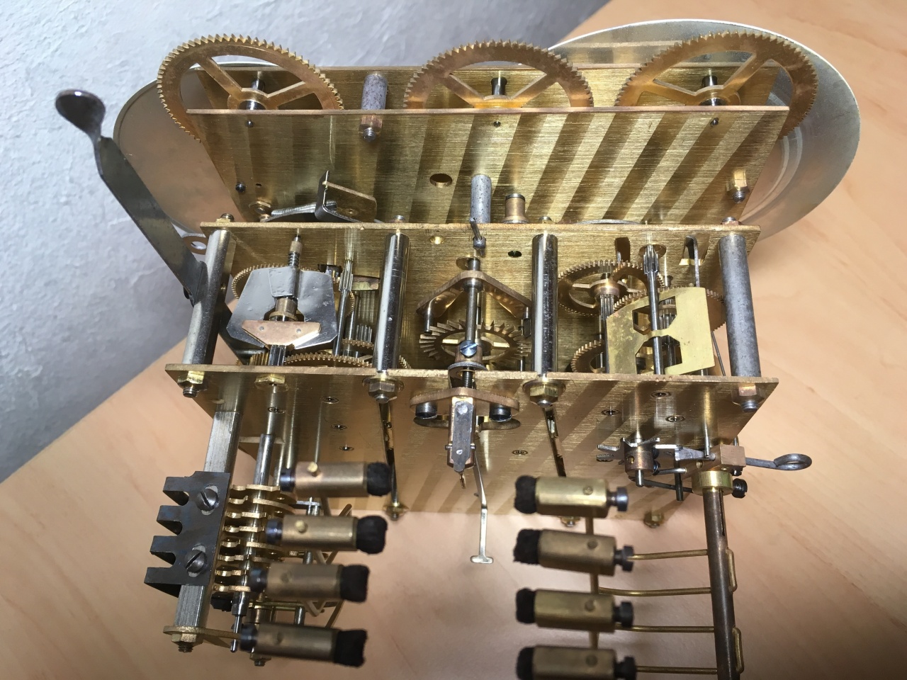

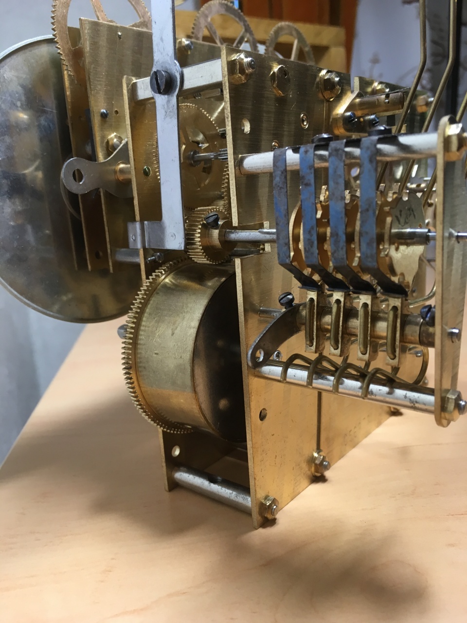

ход Брокота, ветряк-бабочка на четвертях
Вложение 2005207

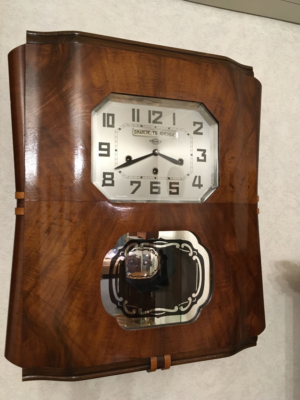

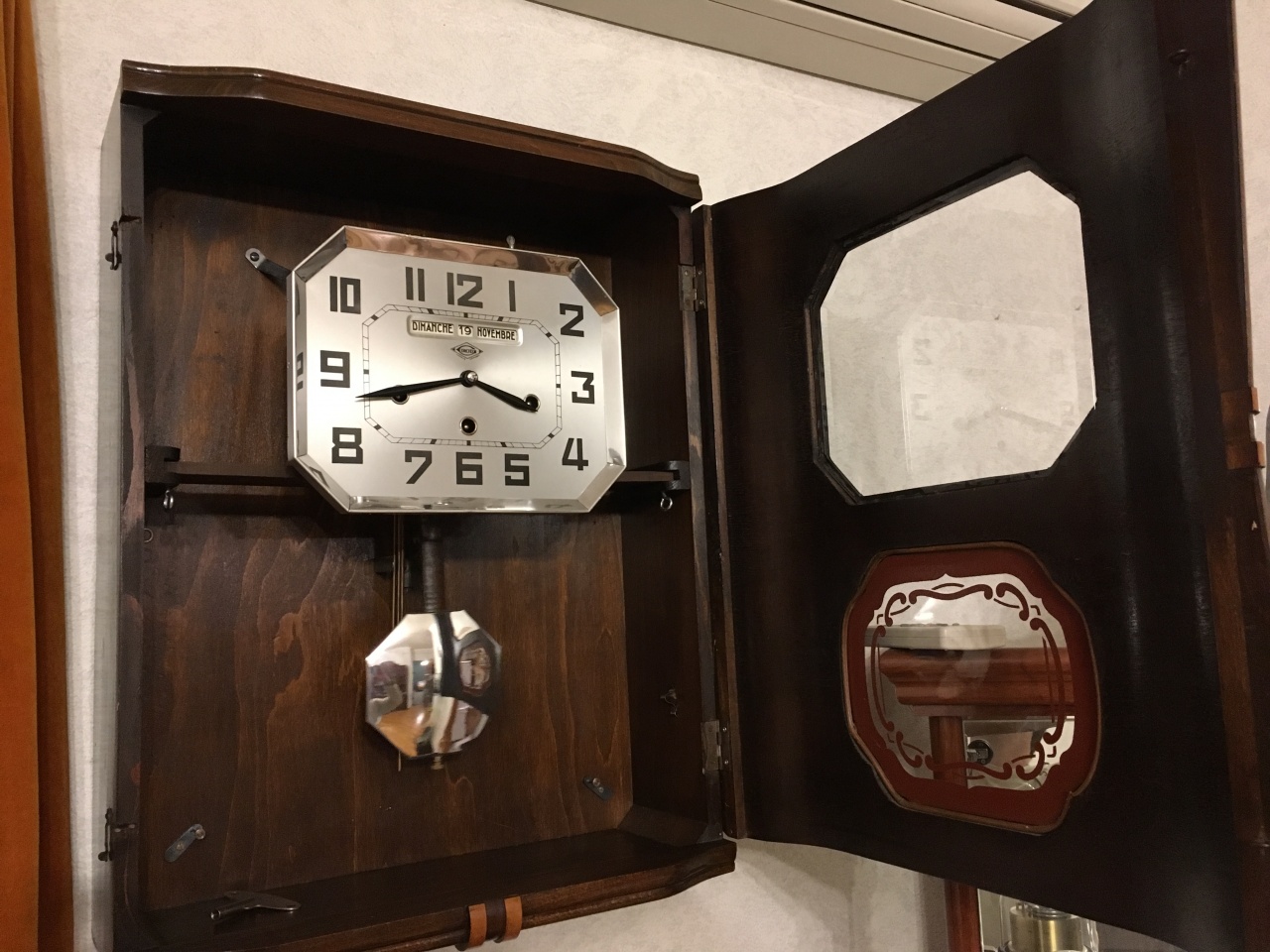

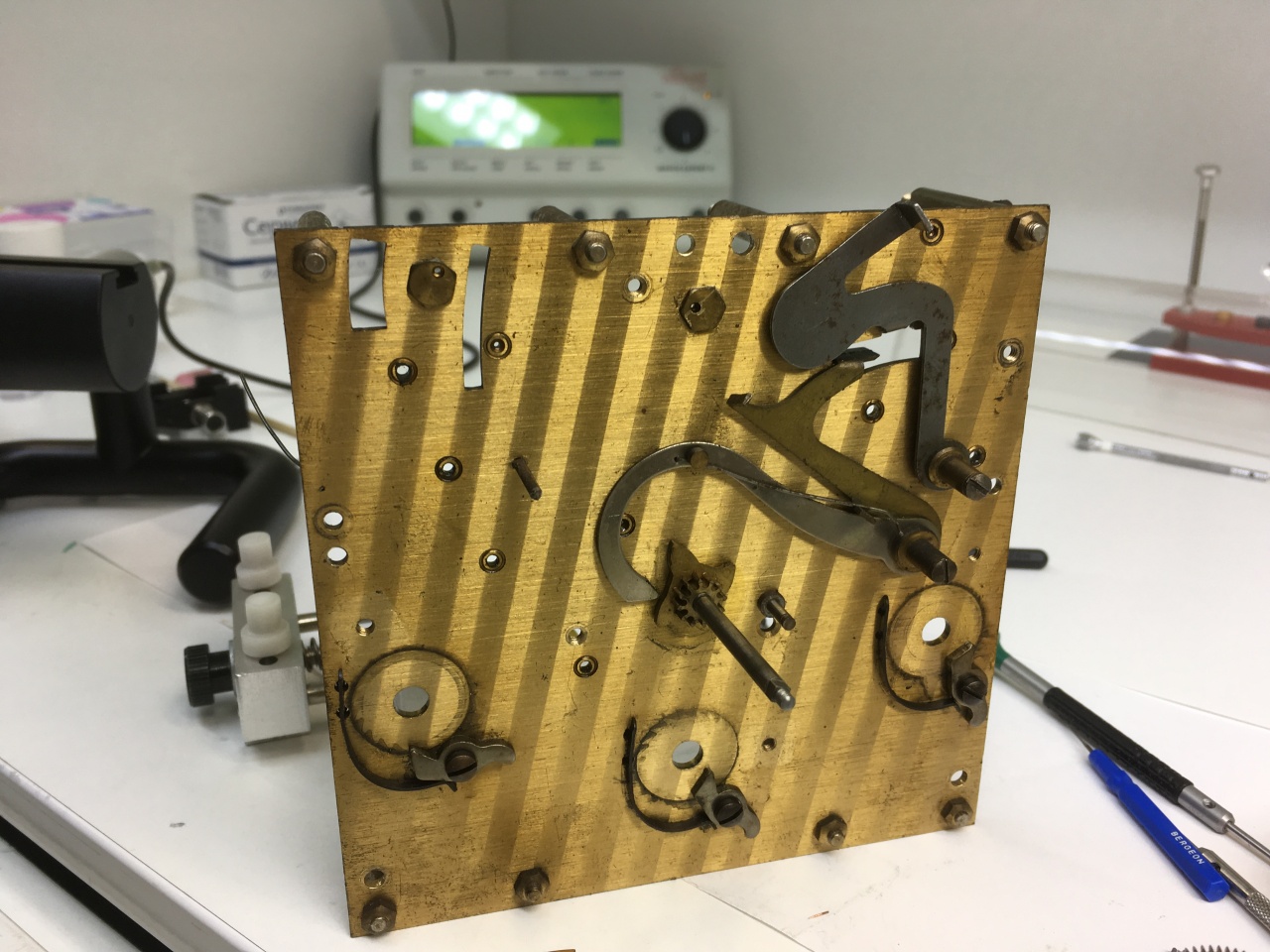

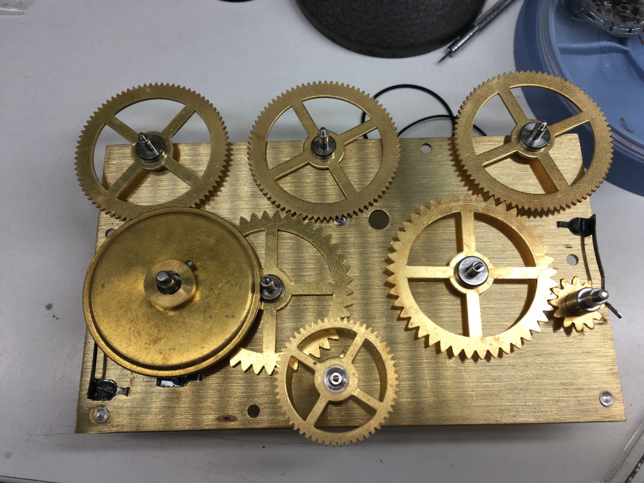

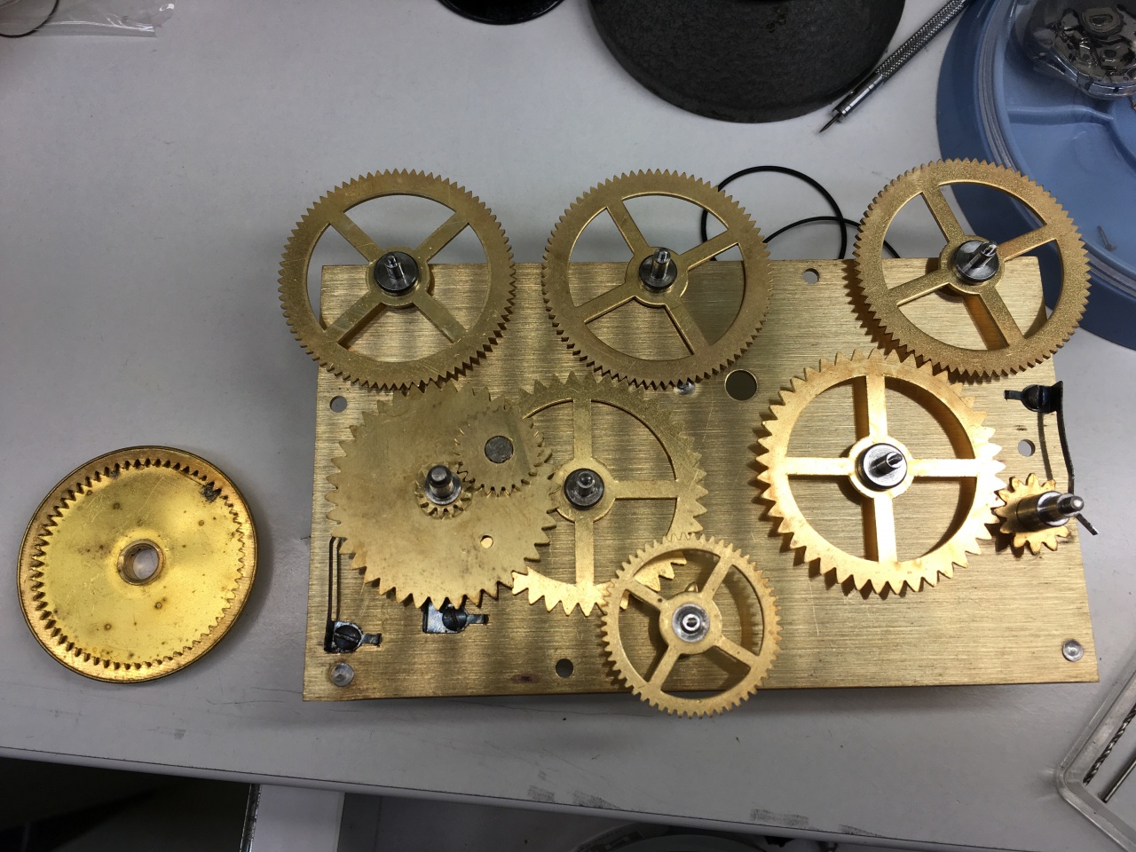

немного фото "было-стало"
Вложение 2005208Вложение 2005212
Вложение 2005209Вложение 2005213
Вложение 2005216Вложение 2005217
Вложение 2005239Вложение 2005240

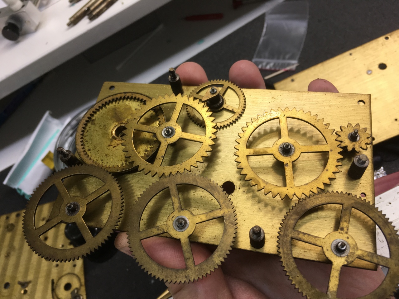

часовое колесо имеет шпонку на оси, куда одевается часовая стрелка, а вексельное колесо имеет триб, фрикционно связанный с полотном
это позволяет переводить часовую стрелку отдельно от минутной без рассинхронизации часового боя

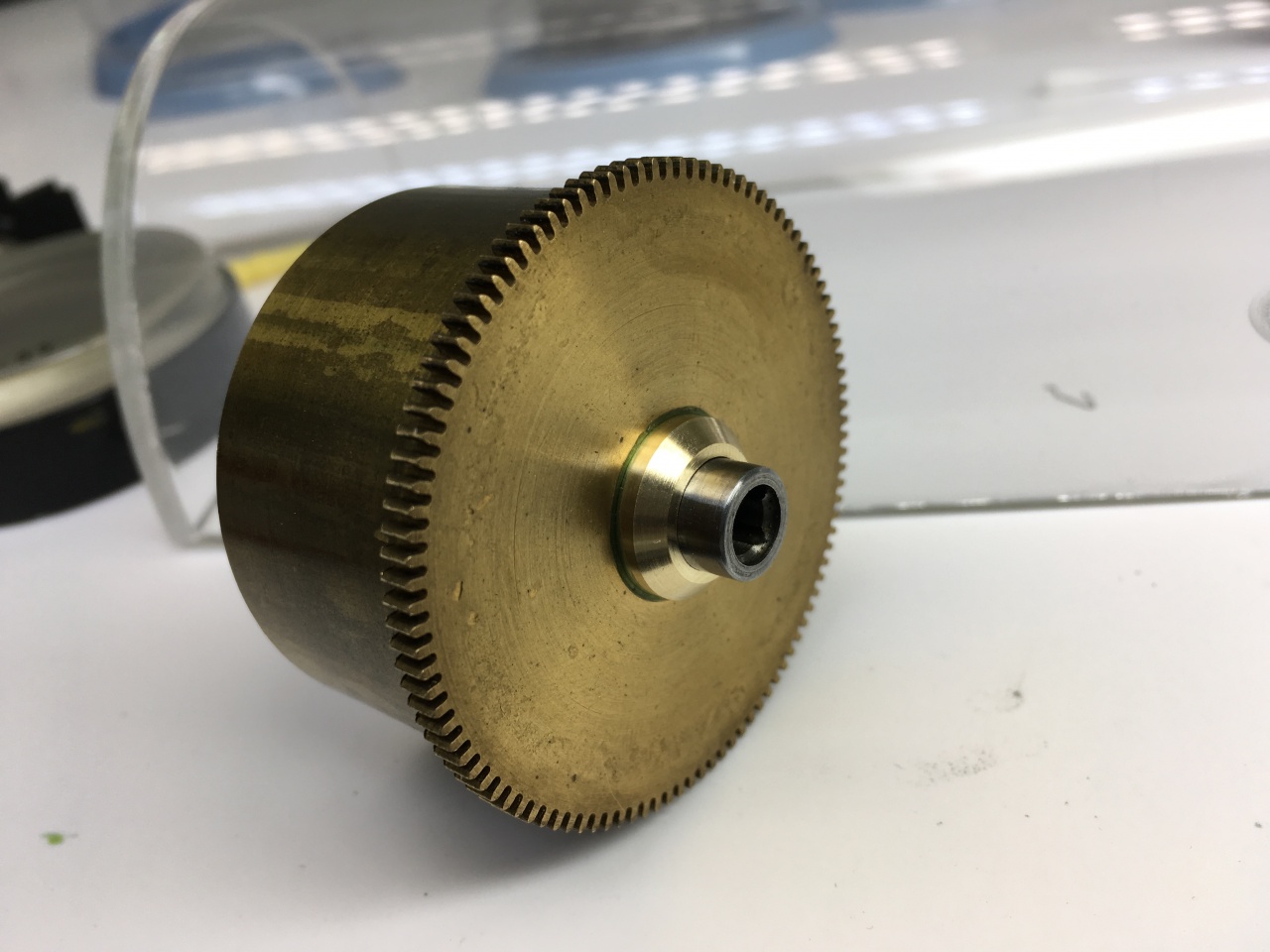

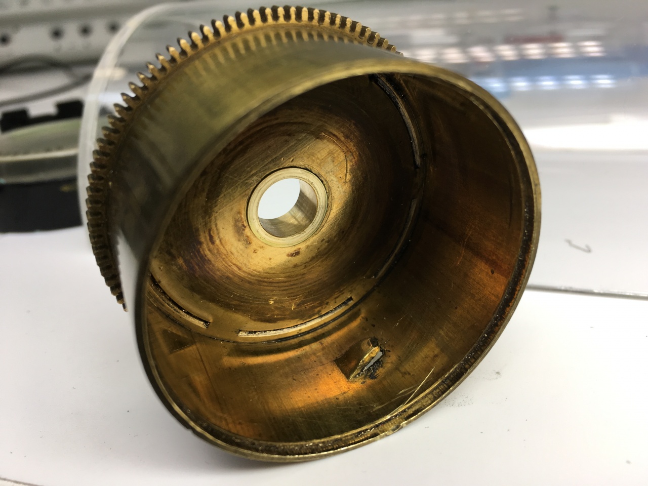

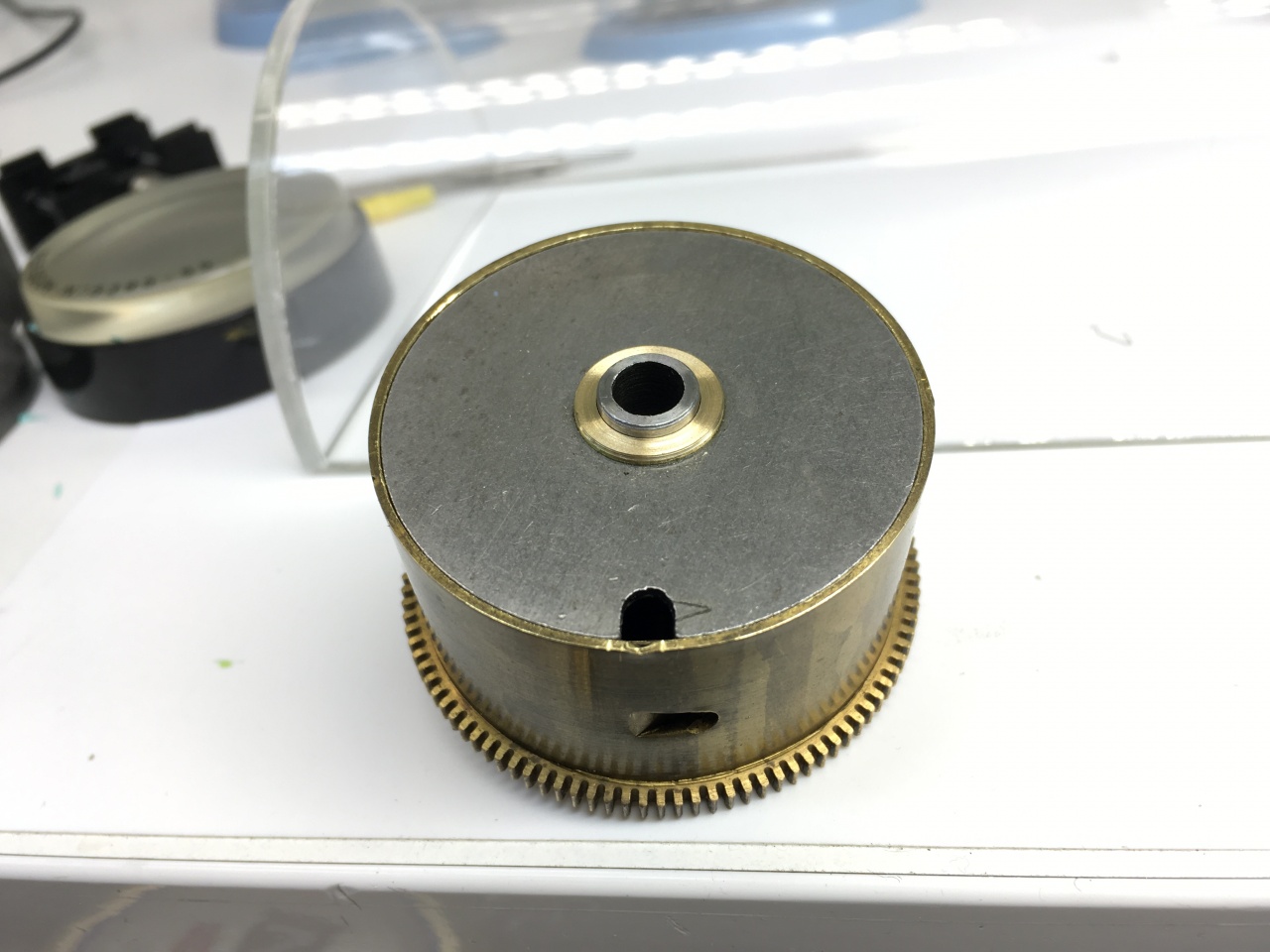

барабан хода имел выработку, для него я точил втулки
окончательно внутренний диаметр проходил расточным резцом
Вложение 2005236Вложение 2005237Вложение 2005238

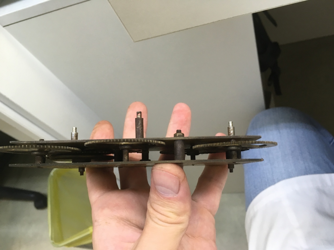

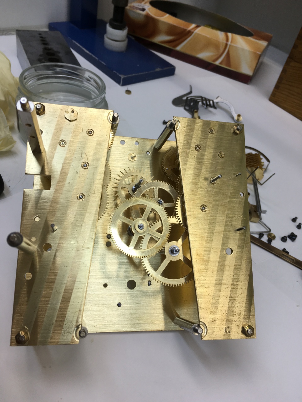

механизм удобен в сборке благодаря составной задней платине, регулировку и синхронизацию элементов боя можно проводить не разъединяя платин
Вложение 2005243
п.с. понятно, откуда у настенных четвертных ОЧЗ ноги растут...
