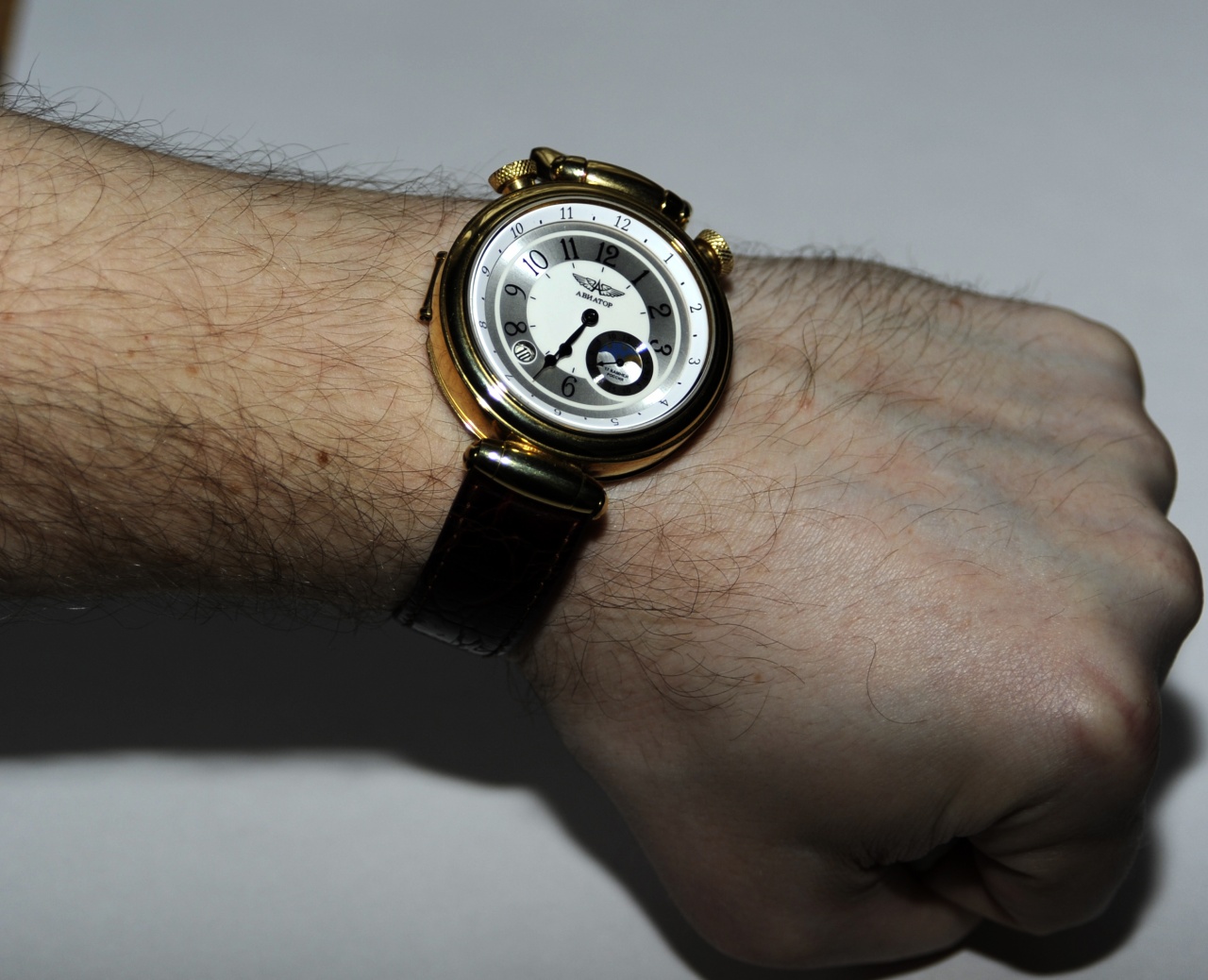

Ношу довольно редко. Здоровые, не особо костюмный вариант, скорее кежуал. Внимание притягивают.

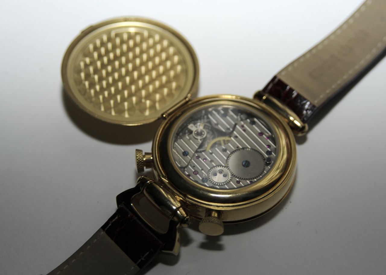

Мактаймовский 310579, с лунником. Ходили примерно год в меру точно. Хотя концепцией это не предусматривается, секундной стрелки нет.
А потом достаточно внезапно стали отставать, порой до минуты в день. Отнес в мастерскую, вердикт – один из камушков цепляет за шестеренку. Похоже, сместился вследствие удара. Камушек переставили, сейчас все нормально.

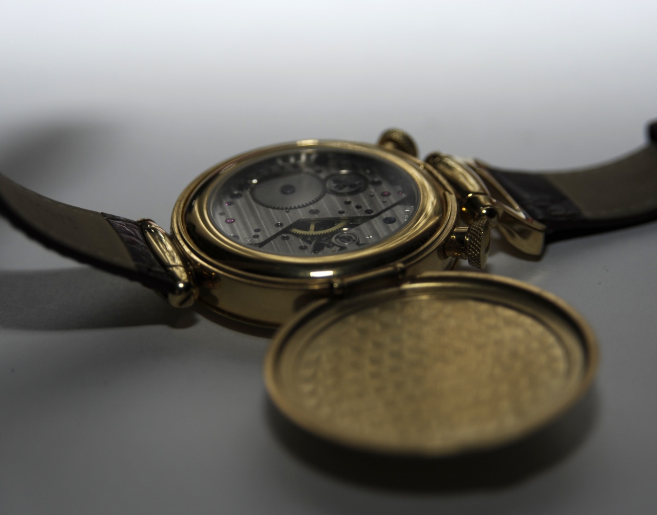

Сам калибр очень приятно отполирован, постарался передать на фотках. Смотрится реально красиво.

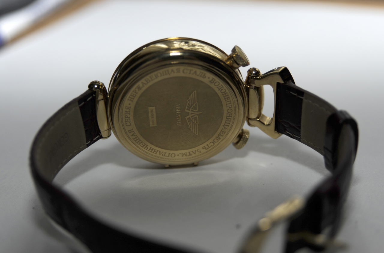

Корпус: Сталь с позолотой 5 мкм. Стилизован под переделки из карманников в наручку, начало 20-х годов прошлого века, причем на мой взгляд дизайнерское решение весьма удалось. Мне есть с чем сравнивать – столетней наручки 6 штук – 3 Мозера, Буре, Зенит, Баржанский.
Качество корпуса приятное, крышка захлопывается плотно. Закрывание крышки регулируется специальным винтиком в месте примыкания ее к корпусу. Сам корпус пухленький, смотрится гармонично. Нареканий к покрытию нет.

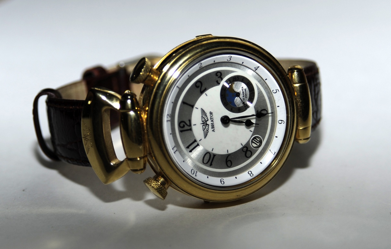

Кнопочки на 11 и 13 часах. Весьма стильные и очень хваткие. Люфтов нет. Верхняя дужка, к которой крепится ремень – подвижная, при заводе ее надо чуть загибать назад, чтобы не мешалась.
Спереди – сапфировое стекло, сзади, под крышкой – минералка. По качеству нареканий нет.
Ремень: Узкий, 18 мм, на бакле логотип Авиатора. Лакированная кожа, цвет на фото. Мягкий, достаточно комфортный. Не очень доволен покрытием, в некоторых местах лак потерся. Со стороны руки позолота на бакле потихоньку облезает. Ремень – это расходка, но что-то рановато. На фоне практически идеального с обратной стороны корпуса выглядит не очень хорошо. Поменяю в ближайшее время. Кстати, думаю, что со стальной баклей (которая идет к стальным же корпусам, без покрытия) все гораздо лучше…
Циферблат: Интересный, центральная часть матово-белая, хорошо смотрится. Цифры рисованные, без люминофора. Стрелки старинной формы, тоже без люминофора. Секундной стрелки нет. Читабельность очень хорошая.
Дата на полвосьмого, поначалу необычно. Читабельность даты так себе. Есть внутренний безель с плавной регулировкой, управляемый кнопкой на 11 часах. Расграфлен от 0 до 12. Цель его для меня загадка
Общее впечатление: странное! Как Альфа-Ромео – и капризная, и сервис непонятный, и посадка низкая, непрактичная и много чего – но, блин, какая клевая!!!
Часики не для всех, однозначно, думаю, одни из самых необычных часов Волмакса!

Какая-то дикая разметка на шкале лунника: вижу метки "0" и "29,5". Вроде бы нет "нулевого" для Луны... Логичнее было б вместо "0" поставить "29,5".

Ммм, не очень понял мысль. Лунник - это вообще отдельная песня. По уму конечно разметка должна быть рисочками по лунным дням, как на моих Буранах. Но эти часы вообще иные, их не технари проектировали

Я к тому, что календари не начинают отчёт с "нуля". И вместо метки "0" кЕтайскому дизигнеру следовало написать "29,5".
Хм.. нифига не понял.
Во-первых, часики проектировались в собственном дизайн бюро Волмакса.
Во-вторых, это лунный календарь, и по хорошему, ориентировка на дни весьма условна. А как в других лунниках это реализовано?
