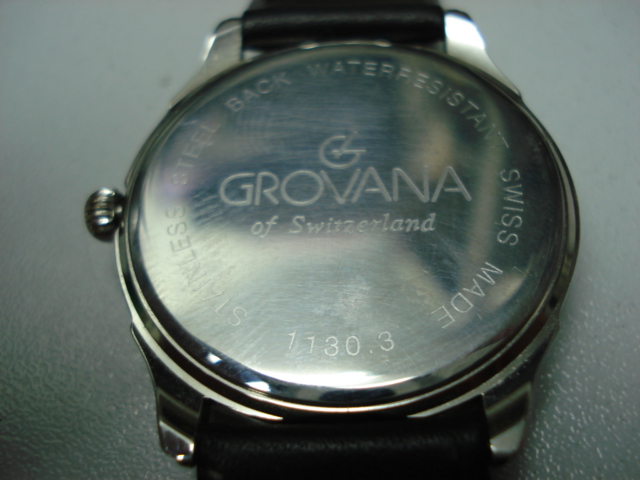

Часы на базе механизма ETA 2804 – ручной завод, календарь, центральная секундная стрелка. Корпус – латунь с покрытием, стекло – акриловое(достаточно толстое), задняя крышка – нержавейка, брызгозащита. В комплекте шел кожаный ремешок.

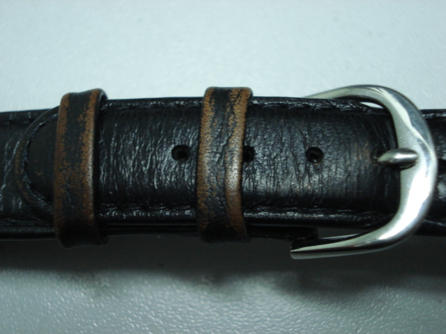

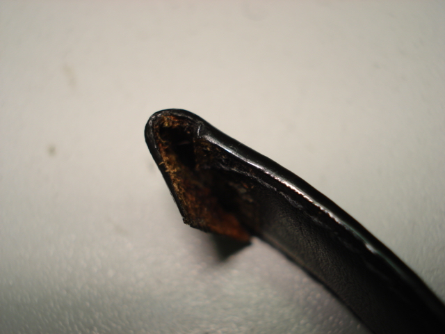

Через год почти ежедневного ношения начались проблемы с ремешком – он тупо начал облазить... и из черного начал превращаться в – коричневый! Спустя небольшой промежуток времени он перетерся возле одного из ушек(в месте сшива) – пришлось заменить…

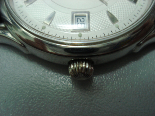

Прошло еще два года – на заводной головке(как и на корпусе) начали появляться следы износа. Она так же оказалась латунной с покрытием. Не говорю о стекле – на нем множество царапин(все таки акрил). Было пару серьезных ударов о стекло, но видимо из-за его толщины оно не разбилось. Обсыпался светонакопитель на минутной стрелке. Но это не самое главное!

Ремешки - это расходка, если каждый день носить, то раз в год замена. Максимум - полтора. А вот облезающая головка конечно неприятно
