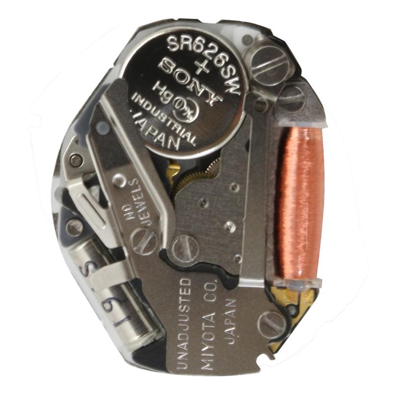

ID:	765560 Нажмите на изображение для увеличения

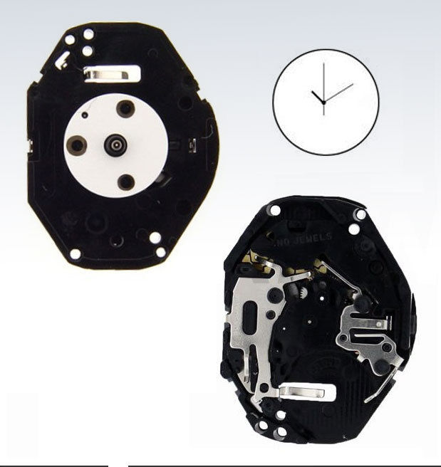

ID:	765561 Нажмите на изображение для увеличения

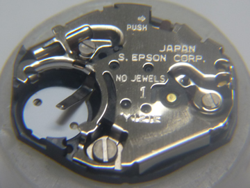

Название: s epson y121.JPG

Все неплохие, но предпочтение к железным и ремонтопригодным, 2035 рулит.

Для замены предлагаю 2035- качественный и надёжный механизм. И, как было замечено выше,- ремонтопригодный.

2035. Кстати, ставится вместо некоторых безымянных китайцев один в один.

В принципе все не плохие, все зависит от того, куда ставить будете, разные посадочные размеры для стрелок, разные отверстия для ножек циферблата, разные по высоте отверстия под переводной вал и разные по толщине. 2035 конечно получше будет, но он не много посложнее, для дилетантов, при замене батарейки. Очень часто приносят с вывернутой прижимной пластинкой.

Только эпсон особнячком.
