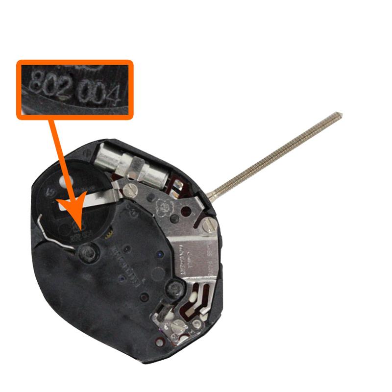

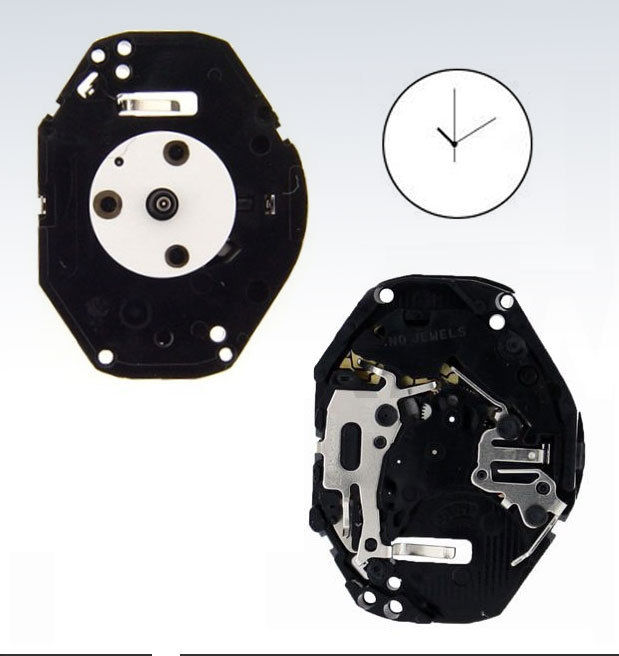

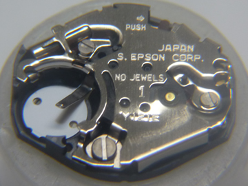

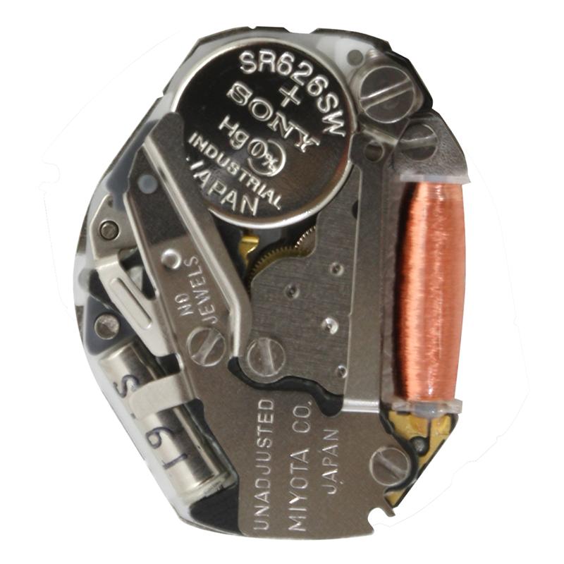

Каким механизмам вы отдаете предпочтение? В случаях, когда в бюджетных часах необходимо заменить целиком весь механизм.
Прошу оценить надежность, стабильность хода, продолжительность работы на стандартном э/п, унифицированность всех посадочных.
Буду благодарен за участие в голосовании и особенно - за комментарии - почему именно такой.
Если вдруг конкурсанты не устраивают - прошу предложить своих.
Фото кандидатов:
Вложение 765558 Вложение 765559 Вложение 765560 Вложение 765561 Вложение 765562
Slepoy 04.08.2014 19:18
Все неплохие, но предпочтение к железным:) и ремонтопригодным, 2035 рулит.:D
Николай13 04.08.2014 20:57
Для замены предлагаю 2035- качественный и надёжный механизм. И, как было замечено выше,- ремонтопригодный.
ymba1 04.08.2014 23:15
мне более симпатичны Рондо, но они дорогие, 15-25 доларов за штуку
siealex 04.08.2014 23:51
2035. Кстати, ставится вместо некоторых безымянных китайцев один в один.
lng 05.08.2014 00:35
В принципе все не плохие, все зависит от того, куда ставить будете, разные посадочные размеры для стрелок, разные отверстия для ножек циферблата, разные по высоте отверстия под переводной вал и разные по толщине. 2035 конечно получше будет, но он не много посложнее, для дилетантов, при замене батарейки. Очень часто приносят с вывернутой прижимной пластинкой.
4MASTER 05.08.2014 22:02
Сообщение от lng (Сообщение 2621733)
Варианты 2,3,4 ножки цифера подходят ко всем. ЭТА такая по-моему уже снята с производства.
1,2,3,4 часовая и минутня стрелка взаимозаменяемая.
Только эпсон особнячком.
Mortiis 06.08.2014 08:20
Сообщение от 4MASTER (Сообщение 2622987)
Мийота рулит :)
Какие преимущества у 7T35 перед 2035?
Какая пришла ей на смену?
4MASTER 06.08.2014 22:17
Сообщение от Mortiis (Сообщение 2623425)
Номер не помню , она похожа на эту модель даже валик такои же , но стала в полном смысле одноразовои. Всречаетса в основном в свочах.
Mortiis 07.08.2014 07:39
Сообщение от 4MASTER (Сообщение 2624630)
На днях видел в Тиссо ее календарную версию. Страх просто...
