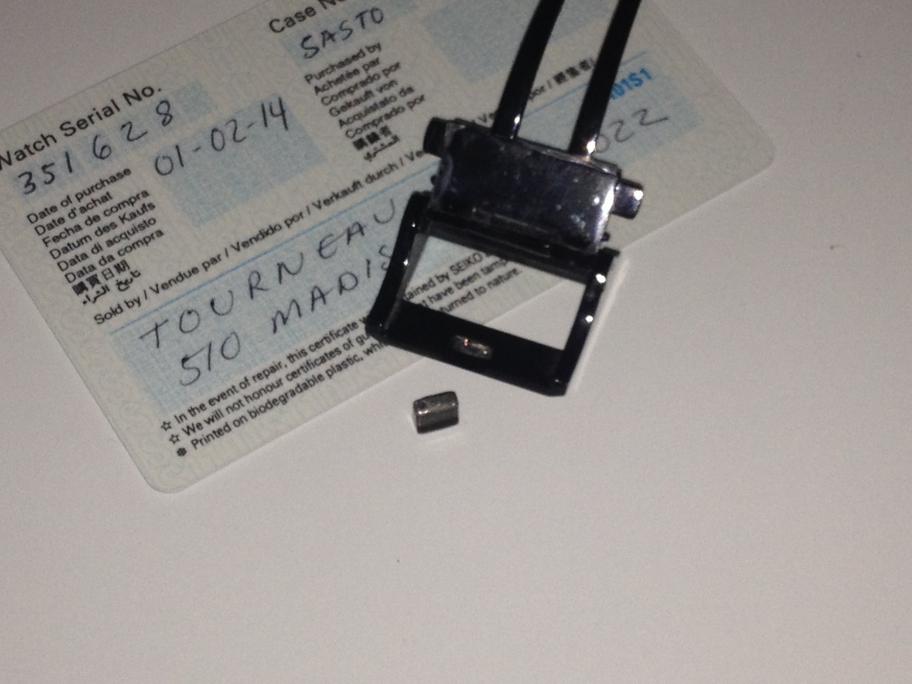

Купил Seiko Astron SAST 025 в штатах, проносил 3 месяца не снимая и вот такой облом, в Клок сервисе сказали - ЖОПА. Отписал пока в Фейсбучной странице Астрона и главной Сейко. Посмотрим как отреагируют. Обидно, да.

А там этот язычок на двух точках сварки? или как?

Весьма неприятный момент. Часы не дешевые и такой казус.
Сообщение от gromm Посмотреть сообщение
Похоже на точечную сварку.
Конечно теперь только замена застежки или на крайняк варить, но тогда покрытие будет повреждено.

ну по идее это всего лишь застежка. Ее поменять да и все. Упрутся рогом - самому купить, единственное она баксов 150 будет стоить.... Обидно, конечно
я так понимаю что это штуковина которая втыкается в ремень?

да, в сервисе посоветовали найти сварку. Но пока отписался на Фейсбучной странице и письмо в Сейко РУс послал. Посмотрим куда меня теперь пошлют.
Сообщение от Vlad106 Посмотреть сообщение
Имеено так. И главное отлетела при растегивании часов.
Ну и пушай упруться, я еще телеграмм поразошлю и в конце концов поменяю или в европе или в США. просто обидно, первый раз такой облом на дорогом аппарате.

В крайнем случае можно обратиться к стоматпротезистам. Они при изготовлении стальной основы мостов используют лазерную сварку. Сам давненько попал в подобную ситуацию. На внутрияпонских Casio отлетело ухо крепления браслета к корпусу часов (было приварено точечной сваркой в двух точках). Сделали всё красиво и намертво. Если нужно, скину фото.

В Москве я видел мастерскую на Шереметьевской, там лазерная пайка есть. Но я бы воспользовался ей - если бы после гарантии. Но когда только 3 месяца прошло, принципиально буду добиваться бесплатной замены.
