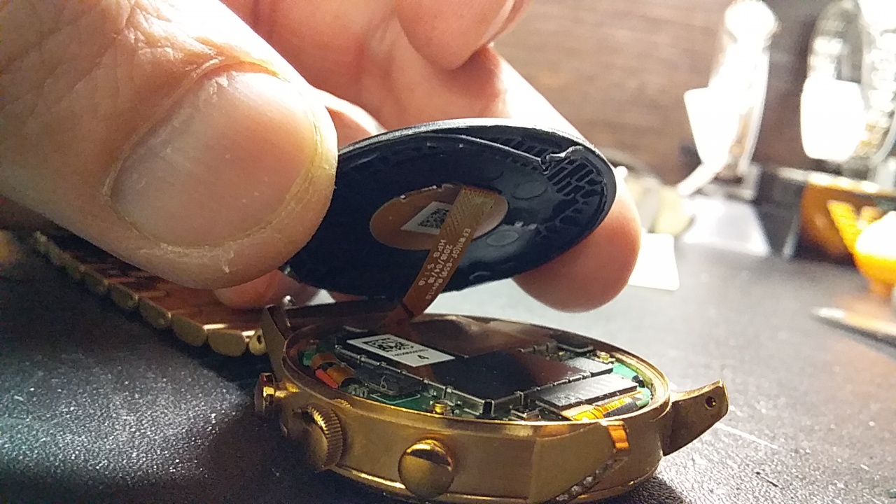

Приветствую. При падении открылась крышка на данных часах. Посадка за счёт клея типа клея для автостёкол. Кто сталкивался? Как решить задачу?

Это не клей, а запрессовка через пластиковую прокладку. Либо искать новую прокладку, либо, правда, вклеить аккуратно.

Сообщение от dmvt1 Посмотреть сообщение
Полный чушь!
Прокладки стоят копейки, а если бы попытать клеить крышку, то клей действительно будет везде в механизме и кнопки не будут работать!

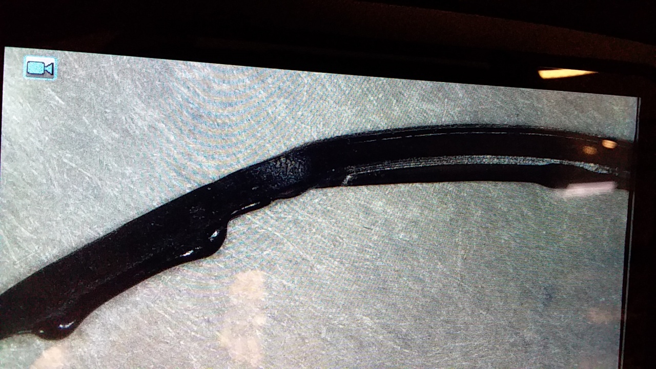

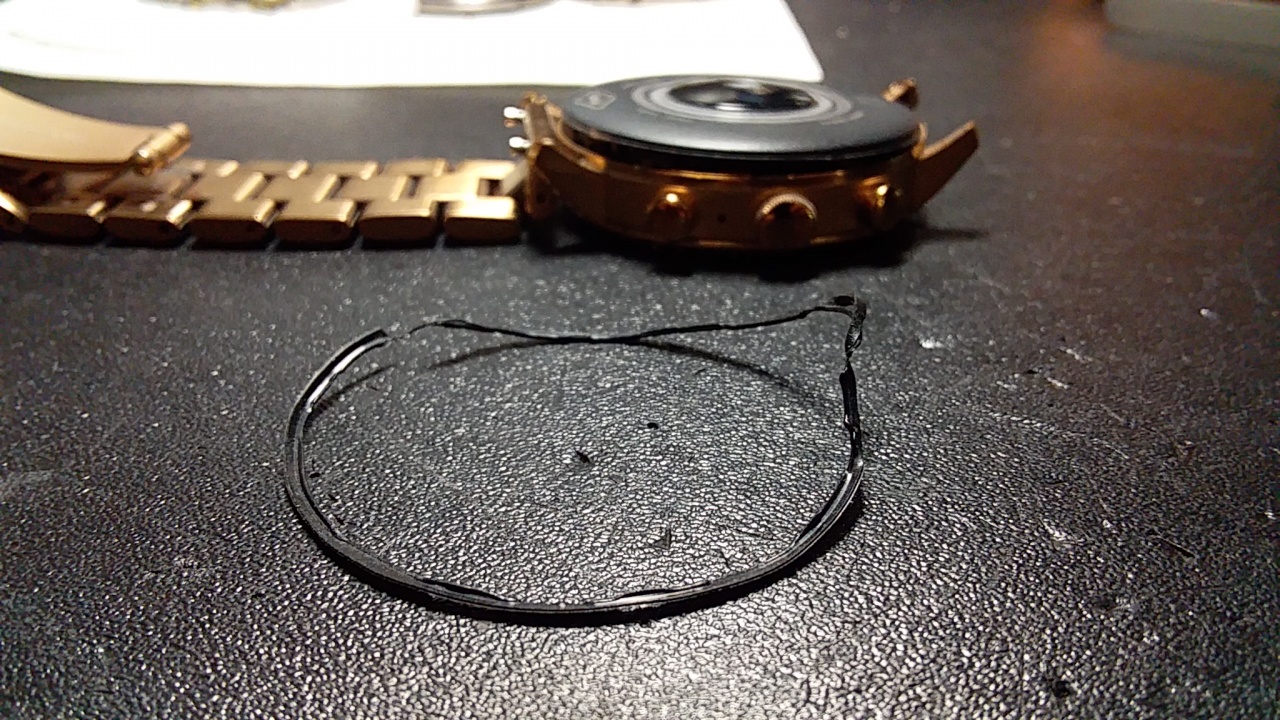

При всём уважении... вы ошибаетесь. Заводская технология именно вклеивание. Прокладка на фото это есть ни что иное как клей. От корпуса при падении отклеился, в силу слабой адгезии. А вот от крышки я его оторвал с трудом. На фото ниже явно виден участок где присутствует чёткое пятно контакта и излишек клея выдавленный внутрь корпуса.
Даже если крышка клеена, а не хлопушка, сомневаю что Вам будет легко реплицировать заводские условие чтобы клеить крышку грамотно. Есть еще вопрос, который клей должно использовать, если нет заводского?
С уважением, Душан

Я и дальше считаю, что это не клей, а разложившаяся прокладка, не впервые вижу подобное. Сколько лет часам? Те, кто помнит старые прокладки Omega, знают, о чем я говорю. Разложение начинается с вытеканием материала прокладки, затем через время оно затвердевает.
Перед тем, как попробовать приклеить, я бы попытался выяснить, что использовал производитель.
С уважением, Душан

Часы на гарантии, проданы меньше года назад. Конструкция крышки не позволяет захлопнуть либо закрутить её в корпус. Технология сборки как у смарт-часов телефонных брендов, на клей. Запрос в официальный сервис в Москву подтвердил это.
