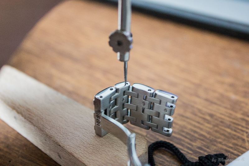

Как укоротить браслет
Опытным часоводам думаю информацию полезна не будет, а новичкам типа меня в самый раз.
Как забрал часы, начал думать как укоротить браслет, был очень длинным для моей руки, в итоге снял 4 звена.
На форуме нашел тему http://forum.watch.ru/showthread.php?t=82389, где было предложено выдавливать штифт с помощью скрепки.
Но мои попытки не увенчались успехом, скрепку загибало.
Далее я нашел видео где автор снимал штифт с помощью иголки и ударов по ней.
Я же, подумал и решил использовать иглу и ручки из набора готовальни чертежных приспособлений и дощечки.
Алгоритм прост.
На браслете имеются стрелки, они указывают в какую сторону нужда выдавливать.
Браслет устанавливается на доску таким образов, чтобы у штифта было свободное пространство под ним для выхода. Далее прилагается усилие,и вуаля штифт вышел.
Собирается так же, штифт утапливается, должны почувствовать момент когда он встает на место.
Если не уверены в своих возможностях, то лучше в мастерскую.
если планируете много часов, возьмите иглу старого циркуля и ЗАТУПИТЕ её. так вы избежите царапин при соскакивании иглы.
