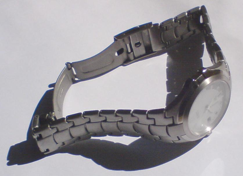

Купил Citizen BM-1290 (Ecodrive Marinaut) . Как укоротить браслет?
Получил через посылторг Citizen BM-1290 (Ecodrive Marinaut).
Часы из коробки, естественно стояли.
Положил на солнышко, через минут 20 пошли, теперь жду пока аккумулятор зарядится полностью (это по книжке 3 часа).
Первый вопрос: как укоротить браслет?
По три звена с каждой стороны от замка снабжены стрелочками, однако визуальный осмотр дает основание предполагать, что разнять звенья можно только путем выдавливания штифтиков вдоль их оси. Каждое звено Y-образное, и узкая часть входит в вилку между рогами широкой части соседнего звена.
Я понажимал деликатно на кончики штифтов иголочкой через отверстия в боках звеньев, но никакого отклика не почувствовал. С обеих сторон - и вдоль стрелки и с противоположной.
Поиском по сайту (ключевые слова "укоротить браслет") я прямого ответа на свой вопрос не нашел, тем более с картинками.

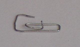

Фотографии приспособления из скрепки
Чтобы закрыть тему описания изготовленного мной вчера по совету Тараса Кучеренко инструментика я сделал его фотографии. Лучшее что можно было бы придумать - это влезть в мое вчерашнее сообщение и наредактировать его, добавив фотки. Но это у меня не получилось, пришлось открывать новый ответ.
Придется скопировать его, чтобы видно было о чем сейчас речь:
Спасибо, все получилось.
Я отогнул на скрепке (внутренний конец проволоки) под прямым углом к плоскости скрепки кусочек длиной миллиметров 5 (на пару миллиметров побольше чем ширина плоскогубцев), сама скрепка при этом лежала на столе и задавала приблизительную вертикальность кончика.
Фотография скрепки в приложенном файле DSC1860b.
Торчащий вертикально кончик - это чем сдвигают присохший штифт, крепко нажав об стол. Противоположный длинный кончик - это чем потом вытолкнуть уже стронутый штифт.

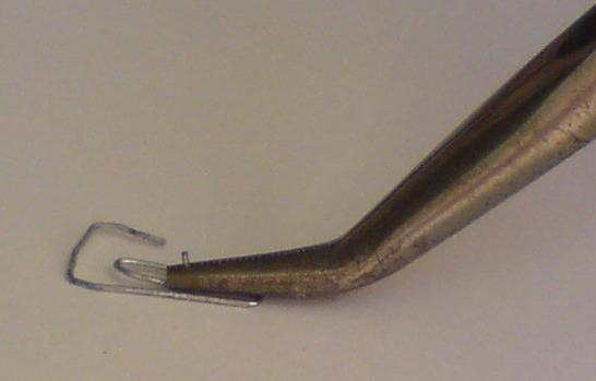

Нажать пришлось от души,
Как нажимал - фотография не вышла, потому что для того чтобы ее сделать мне понадобилось бы три руки.
а чтобы скрепка не гнулась, пришлось держать ее с боков крепко в пассатижах (так забивают гвозди в фанеру).
видно что загнутый кончик должен выступать немного над краем плоскогубцев, на 1-2 мм чтобы было чему пролезть в дырочку для штифта.
